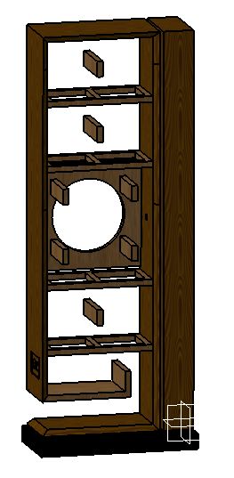

    Mein neues Projekt trägt den Namen VOX 253 MTI FE
    in Anlehnung an die Lautsprecher von Finite Elemente.
    Das Ganze ist als Langzeitprojekt zu sehen da die Ausführung sehr edel werden soll.

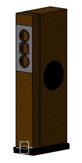

    Die Frontplatte für die MT/HT wird aus Aluminium gefertigt
    und als Furnier sollte es Makassar werden. Als Sockel evtl. Schiefer o.ä.
    Die Innenwände sollen mit Schrotmatten und Flies bedämpft werden.

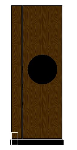

    Die Konstruktion ist fertig, Einzelheiten zur Anbindung zwischen
    HT/MT Kammer und Bassgehäuse muss noch verfeinert werden.
    Hier bin ich für jede Idee dankbar
    Hab jetzt erst mal begonnen die Alublende und den Holzzuschnitt bei
    diversen Metallbetrieben bzw. Schreinern anzufragen.
    Dann kanns ja losgehen...
    Anbei noch ein paar Bilder, um Kommentare wird gebeten
    Gruß Bernhard

      Der sehr weit entfernte TT ist ungünstig, das vergrößert die Nachteile der Vox nochmals.
      • oberbiffe
        • 13.01.2006
        • 89
        Habe schon gelesen die tiefere Position vergrößert die Nachteile der Vox.
        Ich habe bei meiner VOX 200 die Erfahrung gemacht, dass die Verschiebung des
        TT (sitz noch tiefer) nach unten keinen negativen Auswirkungen auf den Klang hat.
        Ich habe sie mit einer originalen VOX meines Kumpels verglichen
        und keinen Unterschied festgestellt, also ist es, jedenfalls für mich, in Ordnung.

          Die Frequenzweiche machst du unter den Mittelhochtonteil, oder? Was kommt da sonst rein?
          Wie hast du dir die Verbindung gedacht? Gewindestangen mit Distanzstücken?
          • oberbiffe
            • 13.01.2006
            • 89
            Die Frequenzweiche kommt wahrscheinlich auf den BR Kanal
            direkt hinter das Terminal, obwohl die Idee mit dem MT Teil gar nicht schlecht ist.
            Ich werde den übrigen Raum stark verstreben und mit Schrotmatten auslegen.
            Zu schwer darf ich den vorderen Teil auch nicht machen sonst hängt er auf Dauer runter,
            würd dann auch blöd ausschauen!
            Die Verbindung macht mir noch am meisten Sorgen.
            Gewindestangen oder Aufklappdübel, bin ich aber von beiden Lösungen noch nicht ganz überzeugt.
            Gruß Bernhard
            • fabi
              • 05.01.2008
              • 1472
              Naja, müssen ja nichtmal Gewindestangen sein. Wenn du ganz normale Metrische Schrauben entsprechenden Durchmessers nimmst und die mit großen Karosseriescheiben und Messing/Edelstahl/Aluminiumdistanzstücken mit Nennmoment anziehst wird dir nix runterhängen. Das Mitteltonabteil wiegt ja in Maschinenbaumaßstäben jetzt nicht die Welt. Die Schrauben werden dabei wenig belastet weil das MDF nachgiebiger ist.

                Da ja das MDF ausfransen könnte bzw auch nachgibt ließe sich ja ne größere Mutter einkleben, wo dann die Schraube festen halt hat in der kleinen Box. Vielleicht noch mit einem Flansch an der Mutter.
                • MjoIIniR
                  • 14.12.2007
                  • 434
                  Ähhhhm....soll das Frontabteil 150 Kilo wiegen oder weshalb die Diskussion ob 6 (8,12,...) Schrauben es nicht halten könnten? Vorne Mittig ein "Füßchen" drunter zwischen Sockel und Mt-Abteil und gut ist, dann hängt da gar nix. Wenn es mittig ist wird das keiner sehen, ausser er kriecht vor der Box rum, und wer das tut, sollte mehr Musik hören und weniger Haare in der Suppe suchen.

                    Ich habe den weiter entfernten TT mal simuliert, das sieht sogar besser aus.
                    Befestigung ginge mit Stahlplatte und Magneten, denn wie soll man die Schrauben festziehen?
                    Beim Bassabteil reicht gute Verstrebung, Wahnsinnige kleben noch Fliesen rein.
                    Das MT-Abteil würde ich recht groß machen (mit Simu prüfen) und mit Akustiksteinwolle etwa zur Hälfte füllen. Direkt hinter den Chassis mus Luft bleiben.
                    Statt Schrotmatten kannst du auch mein Bitumensandwich machen.
                    Chassiauschnitte der Ti unbedingt auf der Innenseite anfasen! Der Effekt ist mess/hörbar, ebenso die Steinwolle, na gut, das ist "nur" hörbar.
                    Mache die Weiche auf die Rückseite in ein Fach, großzügig bemessen, vieleicht willst du mal aktivieren, denn das lohnt sich lt. Visaton.

                      Mit Magneten hätt ich immer Angst, dass das Magnetfelt die Chassis oder die Frequenzweiche stört...
                      Ein "Füßchen" drunter kommt auch nicht in Frage, denn das is ja grade der Gag.
                      Ist zwar ein bißchen kleinlich, aber auch wenn´s keiner sieht, ich weiß es.
                      Wenn ich aber verschraube bevor die Front von der MT- und die Seite der
                      Basskammer verleimt werden müsste es gehen.
                      Verschrauben, Seite vom TT drauf, Frontplatte drauf, fertig.
