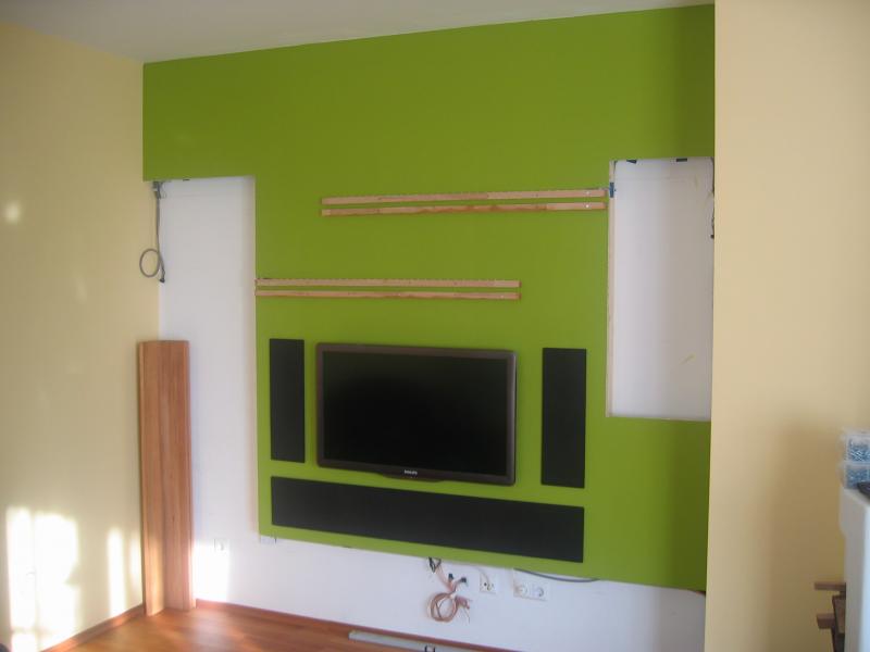

    Hallo Leute,
    habe es nun gewagt und meine geplanten „Wandeinbau-Lautsprecher“ realisiert. Siehe auch folgenden Thread: http://www.visaton.de/vb/showthread.php?t=21097.
    Besten Dank an dieser Stelle nochmals an jama und knork für die Simulation und an alle anderen die sich an der Diskussion beteiligt haben.

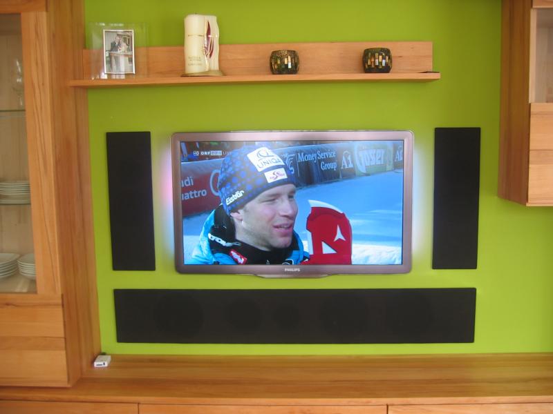

    Zum Klang:
    Mir persönlich gefallen die sauberen Höhen und das ausgewogene Klangbild. Was die Sorge bezüglich der Bässe betrifft, ist teilweise sicher nicht ganz unbegründet. Ich habe die Bässe bei meinen Verstärker eine Spur angehoben und damit läßt es sich ganz gut leben. Anzumerken ist auch, dass ich zur Zeit fast ausschließlich Radio bzw. CDs höre. Ich schätze mal richtiges Kino Feeling wird sich ohne Sub noch nicht einstellen, aber für das habe ich ja meinen Keller mit 5 Fontanas + Sub.
    Zum Aufbau:

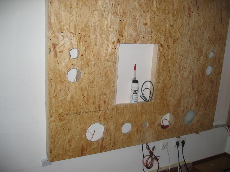

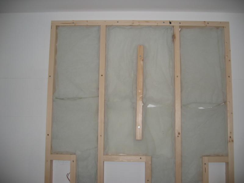

    Habe einen Holzrahmen aus gehobelten 45x75mm Staffeln zusammengeleimt und diesen dann direkt an die Wand geschraubt. Zwischen Wand und Rahmen habe ich noch ein Lautsprecher-Dichtband gegeben, um die kleinen Unebenheiten der Wand auszugleichen. Als Front habe ich eine 19mm OSB Platte genommen, diese habe ich verleimt und verschraubt. Die Oberfläche bildet eine Schicht Rigibs Platten, die ich verspachtelt und gestrichen habe. Alles in Allem eigentlich sehr einfach zu bauen

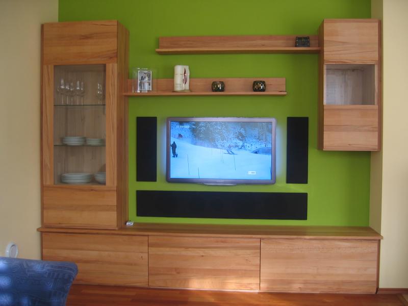

    Genau das was ich gesucht habe – ein dezentes Lautsprecher-System, das sich in meinen Wohnzimmerverbau integriert und für einen angenehmen Sound sorgt, und vielleicht das Wichtigste: Frau ist hoch zufrieden ...

    Schaut gut aus, insbesondere weil ein Österreicher im Fernseher ist
    Wenn der wieder einmal gewinnen würde wäre es noch besser
    Zurück zum eigentlichen Thema: Ist echt gelungen deine Wand, gefällt mir sehr gut.
    Gruß Guntram

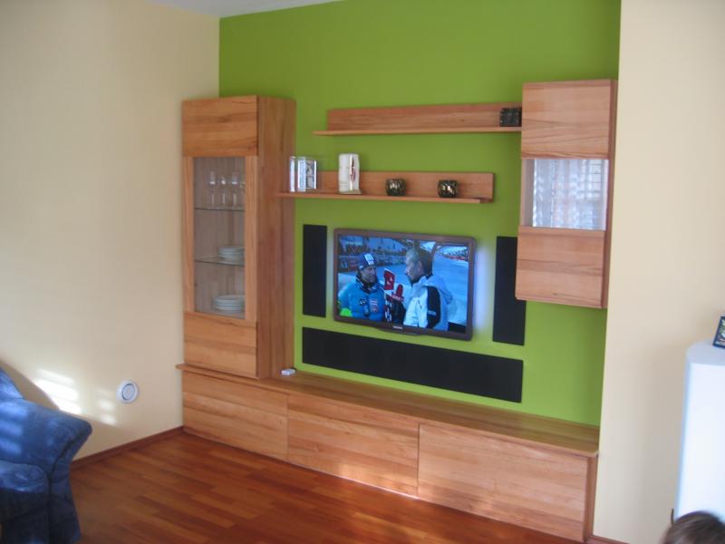

      ganz große Klasse, sieht toll aus.

        Gefällt mir auch gut. Hatte das Thema damals nicht entdeckt, sonst hätte ich als Anregeung gegeben, alles in die vordere Schrankwandebene zu bringen. Was die LS jetzt sehen ist schon ziemlich "zerklüftet".
