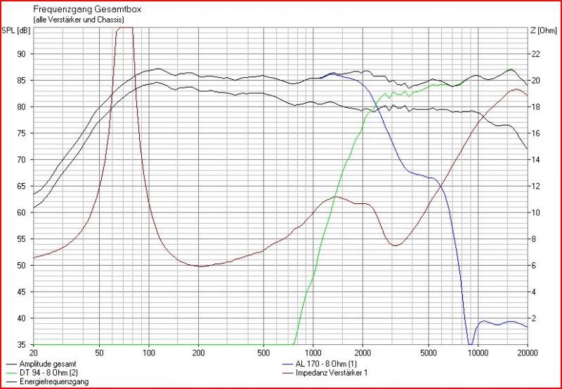

    Vorüberlegung
    Interessanterweise kamen schon viele auf die Idee eine Bijou mit dem Al170 zu bauen, so auch ich. Ab Ende Juni habe ich in Boxsim so vor mich hinsimuliert, mit der KE25 Keramikkalotte wie in der originalen Bijou, ausgelegt als kleine Standbox.
    Doch jetzt gibt es tatsächlich Bedarf für neue Regalboxen, denn die Breitbänder mit "halboffener Schallwand" (wie auch immer man das hinten gelochte Elend sonst nennen soll), die Grundig so mit ihren Kompaktanlagen vertrieb, wollen so gar nicht zum notwendig gewordenen Ersatz-Hifi-Kompaktwürfel passen. Und da das Material hier schon vorhanden war kommt es nun zum Einsatz:
    • AL 170 8Ohm
    • DT 94 8Ohm
    (Dreimal darf geraten werden für was das eigentlich gedacht war...)

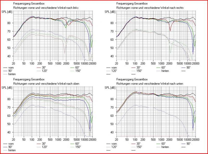

    Simulation
    Die Gehäuseform ist weitgehend durch das Regal vorgegeben, das bedeutet die Schallwand ist sehr schmal. Ich bin bei ca. 10l Gehäusevolumen gelandet, der Bijou170-Vorschlag hat 10,5 Liter. In der Simulation scheint die Polycarbonatkalotte fast besser zur "großen" Bijou zu passen:
Ansichten: 1
Größe: 96,3 KB
    Gestrichelt der neue Bauvorschlag Bijou170, durchgezogene Linie meine BigBijou light.
    Hier die Boxsim Projektdatei: BigBijou_light.BPJ
    Nicht wundern, die Box ist liegend simuliert und wahlweise mit BR-Rohr eingestellt, wird aber ohne gebaut.
    Grüße,
    CyrusDreams

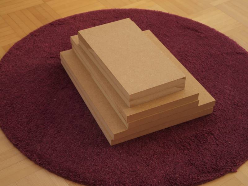

      So sieht es nun aus, das fertig geschnittene 19mm MDF für eine Box:
Ansichten: 1
Größe: 83,2 KB
      Die Plattensäge im Baumarkt vollbringt kleine Wunder

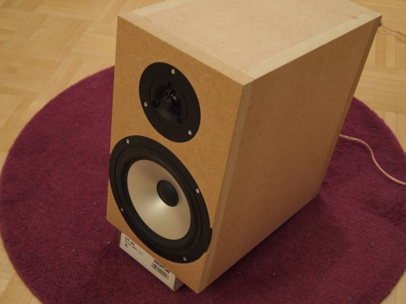

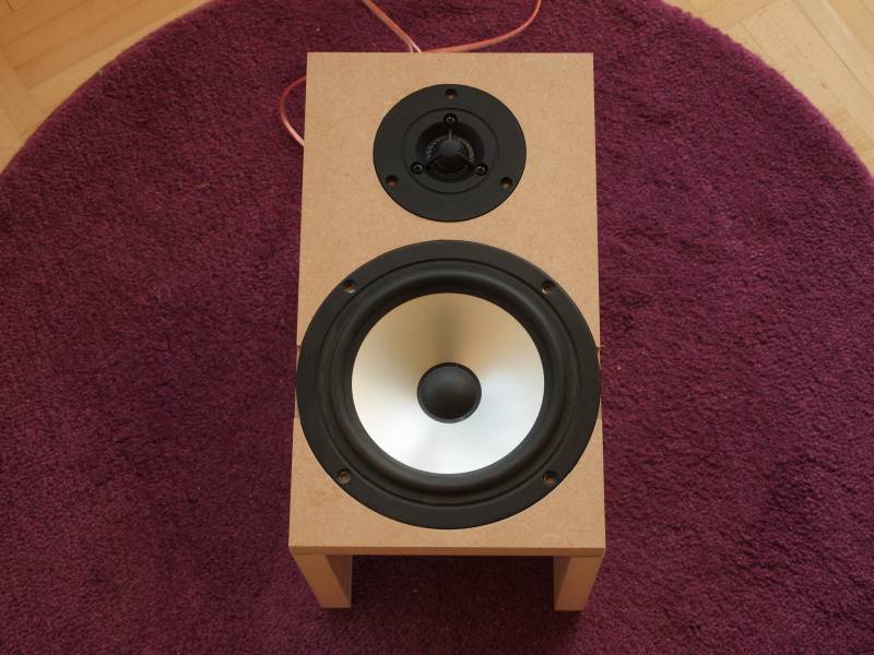

      Nach dem Kleben am Wochenende sind die Gehäuse jetzt probehalber mit den Chassis bestückt:
Ansichten: 1
Größe: 71,1 KB

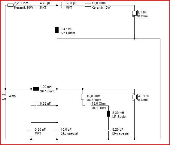

      Einen Soundcheck, noch ohne Weiche, konnte ich mir nicht verkneifen. Das Ergebnis entspricht der Simulation ohne Weiche: Mitten und Höhen überbetont, Bass kaum vorhanden. Na dann hoffe ich mal dass das Ergebnis mit Weiche dann auch der Simulation nahe kommt.
      Bezüglich Frequenzweiche bin ich übrigens noch offen für Verbesserungen, das Material dafür ist nämlich noch nicht ausgesucht.
      Grüße,
      CyrusDreams

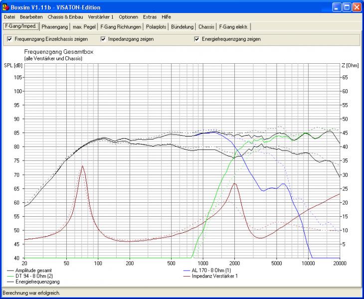

          ich hab mir erlaubt deine simu etwas zu ändern.
          -einstellung regal und geschlossen.
          -grader leicht abfallender ef-gang da sie horizontal im regal liegt.
          die simu gilt für die rechte box,die linke muss dann spiegelbildlich sein.
          • CyrusDreams
            • 17.01.2011
            • 32
            Hallo jama,
            ja, so gefällt mir der Energiefrequenzgang auch besser. Werde mit der Weiche so starten, Danke.
            Grüße,
            CyrusDreams
            P.S.: Im Moment ist Füllern, Schleifen und Lackieren an der Reihe. Eine detailierte Beschreibung der Schritte folgt für Interessierte.
            Ich will nicht lauter, ich will tiefer!

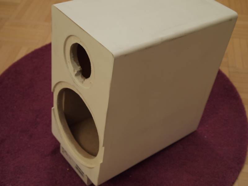

              Wie versprochen die weiteren Schritte bei meinen BigBijou:
              • um den Quader optisch etwas aufzuwerten habe ich eine Rundung mit ca. 10mm Radius von allen vier Kanten gefräst
              • mit 80er Körnung wurden alle Sägekanten geglättet und alle Flächen angeschliffen (Exzenterschleifer)
              • Spachteln von Stößen und Unebenheiten mit "molto Holz Lack-Spachtel". Das lässt sich sehr fein verteilen und trocknet in einem Tag ziemlich durch.
              • Spachtel glattschleifen mit 80er Körnung
              • Grundierung mit "Universal Vorstreichfarbe" auf Acryl-Basis der Hausmarke "classic" vom Baumarkt in der Nähe. Das legt folglich auch die Lackierung fest auf Acryllack.
              Ich habe mich wegen der einfachen Reinigung aller Utensilien mit Wasser für diesen Lack entschieden. Die Vorstreichfarbe dient gleichzeitig als Füller, sie ist dickflüssig und deckt gut, wird mit der mittelfeinen Schaumrolle allergings nicht glatt.
              Eigentlich hat mir die nette Verkäuferin zum Kunstharzlack geraten wegen der robusteren Oberfläche. Soll es sehr strapazierfähig werden könne man beim Kunstharzlack noch eine Schicht Bootslack drüberlackieren. Das geht bei mir in Kombination mit Acryl leider nicht (die beiden vertragen sich nicht). Trotzdem will ich Euch diese Anregung nicht vorenthalten.
              Weiter gehts mit:
              • Auftragen einer zweiten Schicht Grundierung/Füller. Die brauche ich um für den nächsten Arbeitsschritt genügend Schichtdicke zu haben, nämlich zum
              • Glattschleifen mit 180er Körnung bis alles spiegelblank ist
              Bei diesem Arbeitsschritt könnte man schon deprimiert werden, weil man eigentlich fast alles wieder runterschleift was man mühsem aufgetragen hat. Das Ergebnis kann sich aber trotzdem sehen lassen, meine ich:
Ansichten: 1
Größe: 55,4 KB
              Beim Schleifen kann man schön sehen, dass die Fasern an der Oberfläche der MDF-Platten jetzt gut in der Grundierung haften und beim anschließenden Lackieren nicht mehr stören sollten.
              Alle Spachtel- und Lackierarbeiten trocknen übrigens mindestens einen Tag vor dem nächsten Arbeitsschritt. Die letzte Schicht Grundierung habe ich drei Tage trocknen lassen vor dem Schleifen.

                    Interessante Kombi. Du hast die Kombi ohne Weiche betrieben? Die DT94 ohne Weiche angeschlossen und Gas gegeben? Wenn das die DT-Polizei liest sperren die Dich weg des weist scho oder?
                    Erstmal hab ich überhaupt nicht "Gas gegeben" und als nächstes gleich mal 0,68uF zwischengehängt; also quasi immer noch "ohne" Weiche, denn es klingt genau so schlimm. Ausserdem was sollen die 0,1W an der Schwingspule schon groß tun.
                    Ich hab, nach kurzem wühlen in der Bastelkiste, eine "Resteweiche" zusammengebaut und auch in Boxsim mal eingehackt; Ergebnis anbei. Damit kann man schon hören wenn man ein bisserl am EQ rumzieht.

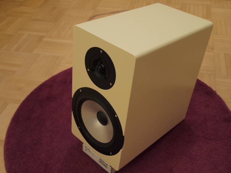

                            Finish
                            Auf die glattgeschliffene Oberfläche soll nun "classic" Buntlack auf Acryl-Basis mit der Farbwalze aufgebracht werden. Ich habe mich für den Farbton "hellelfenbein" (RAL 1015) entschieden weil hier die Aluminium-Membranen noch deutlicher zur Geltung kommen und der Farbton gut mit hellem Holz harmoniert.
                            • erster Anstrich mit der vorgegebenen Konsistenz des Lacks und der groben Schaumstoffwalze ist so gar nicht erfolgreich: Orangenhaut
                            Da hätte ich mir die Mühe mit dem Schleifen nicht machen müssen. Für die weiteren grundierten Flächen habe ich folgendes probiert: Lack auf "Zwischenanstrich"-Konsistenz gebracht durch zufügen von ca. 5% Wasser.
                            • Auftrag mit der "Fellwalze", ca. 5mm Flor: die Walze fusselt
                            Zwar ist der Anstrich mit der verdünnten Farbe schön glatt aber die Fusseln darf ich jetzt wieder rausschleifen. Das Ding kommt weg, vielleicht kann man damit Wandfarbe rollen, für Lack ist die ungeeignet.
                            Also nochmal was anderes versuchen, nachdem die Fusseln von Hand weggeschliffen sind.
                            • Auftrag einer zweiten Lackschicht mit einer Schaumwalze "extrafein" und dem verdünnten Lack: nur leichte Unebenheit der Oberfläche
                            Das Ergebnis ist trotz der verschiedenen Untergründe (Orangenhaut und Glatt, ohne Fusseln) ziemlich einheitlich. Die Box hat nun in etwa die Oberfläche einer unstrukturierten Resopal-Platte (z.B. wie oben auf manchen Waschmaschinen) und sieht im Bild so aus:
Ansichten: 1
Größe: 49,6 KB
                            mit den Chassis bestückt sieht das Ganze nun so aus:
Ansichten: 1
Größe: 63,3 KB
                            Wobei die Schrauben später noch geändert werden, diese hier sind zu dünn, zu chromfarben und haben den falschen Kopf. Offensichtlich
                            Weitere Schritte wären: anschleifen und Klarlack auftragen. Ich kann mich im Moment aber nur schwer zwischen einer "Veloursrolle" (3mm Flor) und der schon verwendenten feinen Schaumstoffrolle entscheiden.
                            Immerhin gefällt mir die Farbe schon.

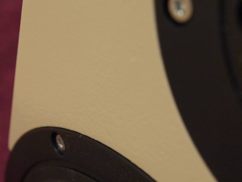

                            • CyrusDreams
                              • 17.01.2011
                              • 32
                              Fertigstellung
                              Hallo Zusammen,
                              ich bin Euch noch die Fertigstellung des Projektes schuldig, also los:
                              * anschleifen der Oberfläche mit 400er Körnung
                              * aufbringen des Decklackes (der in Farbe, etwas mattiert; kein Klarlack) mit der Veloursrolle
                              Leider fusselt auch die neue Veloursrolle. Ich habe nach gefühlten hundert Lackschichten jetzt meine Erwartungen etwas reduziert und lasse die paar Fussel in Ruhe und definiere das Ganze als "fertig". An die chromfarbenen Torx-Schrauben habe ich mich mittlerweile so gewöhnt, dass ich sie als Kontrastpunkt belasse.

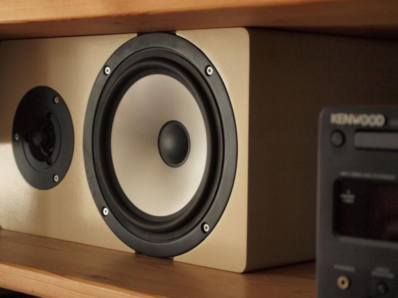

                              Hier die Ansicht an Ort und Stelle im Regal:
Ansichten: 1
Größe: 38,1 KB
                              Wobei jetzt auch die Maße einleuchten, gelle?
                              Klingt im Raum um Längen besser als der Kram der vorher diesen Platz beanspruchte. Die Höhen sind im Regal auch wie erwartet nicht zu überbetont, im Gegensatz zur Hör-Session bei Timo.
