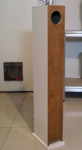

    Ich habe nun den zusätzlichen Mitteltöner eingebaut. (siehe http://www.visaton.de/vb/showthread.php?t=21351)
    Der Box besteht also aus den Chassis der Alto II plus dem Mitteltöner W 100 S 4 Ohm. Die Frequenzweiche ist eigentlich die der Alto III, nur dass ich den Widerstand des MT auf 2,2 Ohm und den des HT auf 3,3 Ohm erhöht habe, da ich nur einen TT habe.
    Das Gehäuse ist um 5 cm höher als bei der Alto III, da ich einen doppelten Boden gemacht habe um dort die Frequenzweiche unterzubringen.
    Jetzt muss ich mir noch die Oberfläche überlegen. Entweder wird sie ganz weiß, oder die Front in Teak Furnier (wie der Teil rechts neben der Box) und der die restlichen Seiten weiß. (wie bei meiner Needle im 2. Bild)
            Der Tiefton-Zweig der Alto3-Weiche ist ja fuer zwei parallele Treiber (also 4 Ohm) ausgelegt...
            Kommt da jetzt nicht etwas viel Oberbass?
            • groeni78
              • 23.11.2010
              • 167
              Ich verwende einen W 170 S mit 4 Ohm, den ich von der Alto 2 habe. Bei der Alto 3 sind normalerweise 2 Stk mit 8 Ohm parallel - ergibt ebenfalls 4 Ohm. Darum passt wohl auch die Weiche - bin aber kein Fachmann. Lt. Boxsim passt es und in der Praxis wäre mir auch nichts aufgefallen.
