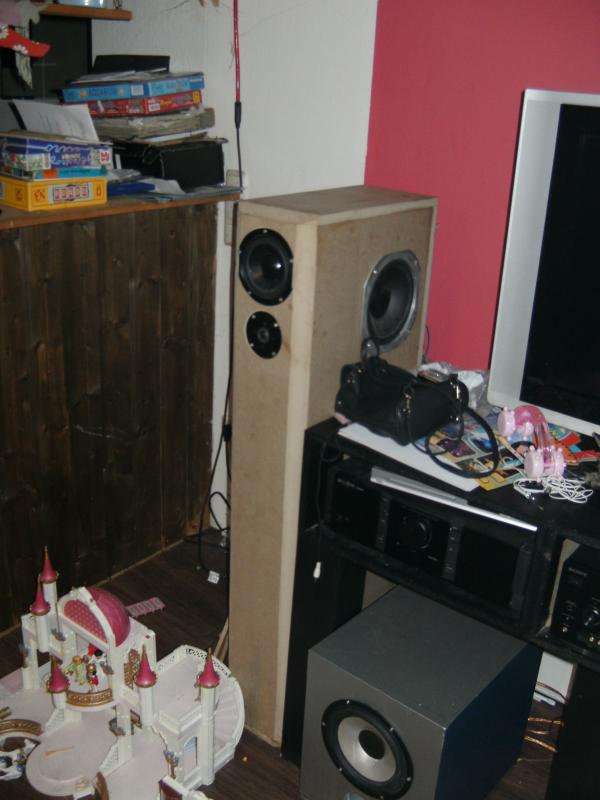

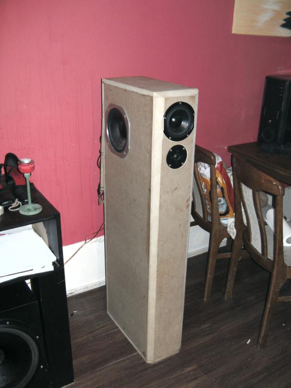

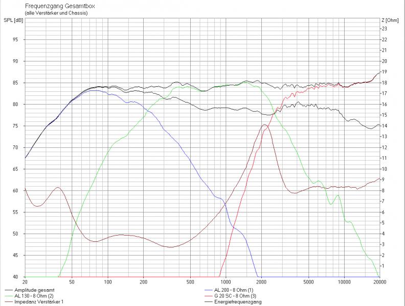

    So jetzt ist es geschafft. Das MACHwerk ist fertig. Danke an Alle die mitgeholfen haben.
    Ziel war es eine möglichst schmale nicht zu hohe (bezahlbare) Standbox zu bauen. Das aussehen war ein weiterer wichtiger Punkt (Gattin) Optik musste passen. Nachdem die Vox 200 medium aus diesen Grund veräußert worden sind http://www.visaton.de/vb/showthread....vox+200+medium.
    Zum Klang. Wie zu erwarten, präzise, klar, nicht zu aufdringlich. Auflösung könnte besser sein. Laut! Die Topas spielt aber besser!
    Thorens TD 124II/SME 312/Dynavector 2xx+xono+Pass Linepre+Pass F5 Turbo (Clone)+La Belle
    Pioneer A80+DENON DCD 2010 AE + Topas

        Zitat von applecitronaut
        ... Auflösung könnte besser sein. Laut! Die Topas spielt aber besser!
        direkt am gleichen hörplatz verglichen?
        sieht übrigens nett aus das teil.
        wieviel volumen hat der al130, wenn der tt so weit oben sitzt?

          Das wundert mich auch grade - sollte der nicht besser im unteren Bereich sitzen? Ist aber eine schöne schlanke Box geworden!

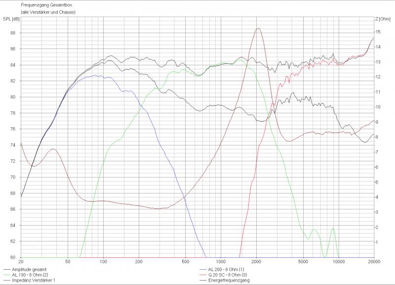

            gut gelungen und gute simu.
            eine art VOXnondappo...
            @knork, in der simu erfährts du das!

              So hier die überarbeitete Weiche. Impedanz ist jetzt innerhalb der Toleranz. Danke Knork.

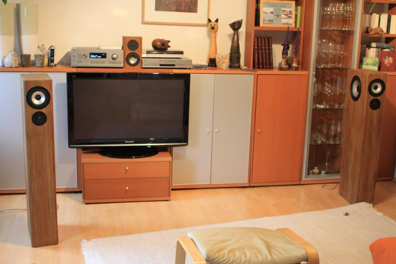

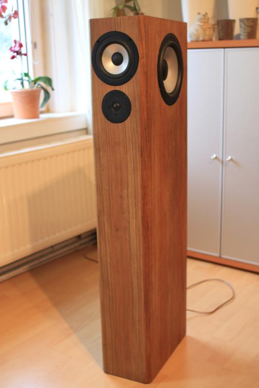

                hi
                hi
                schönes design gratulation
                hab auch mal bei der corrado abgekupfert aber ein wenig die chassis geändert
                a la corrado light
                g20sc w130s und wsp 21 s
                auch diese kombi spielt super in dem schlanken gehäuse bin rundum begeistert
                nur bei meinem finish bin ich mir noch net sicher,da meine holde olde nen mitsprache recht hat(ich hasse demokratie^^)
                grüsse

                  So wenn mann alles nach Vorschrift macht , macht man es teilweise falsch.
                  Die Boxen klingen schon Super jetzt! Ich war anfänglich etwas entäuscht. Da waren aber auch Mittel und Hochtöner RICHTIG angeschlossen. Sprich Rot ist blau und plus ist minus oder so . Es muss aber die Polung vertauscht werden. Siehe Weiche. Jetzt kling das ganze schon vieel besser. Und die Messung wird sicherlich nun auch richtig werden.
