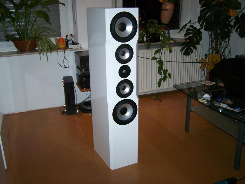

    Hallo zusammen...
    Es ist Vollbracht, habe mich dann doch zu den Concorde und Couplet´s entschieden.
    Ein absoluter Wahnsinn, total Irre was diese Lautsprecher können....

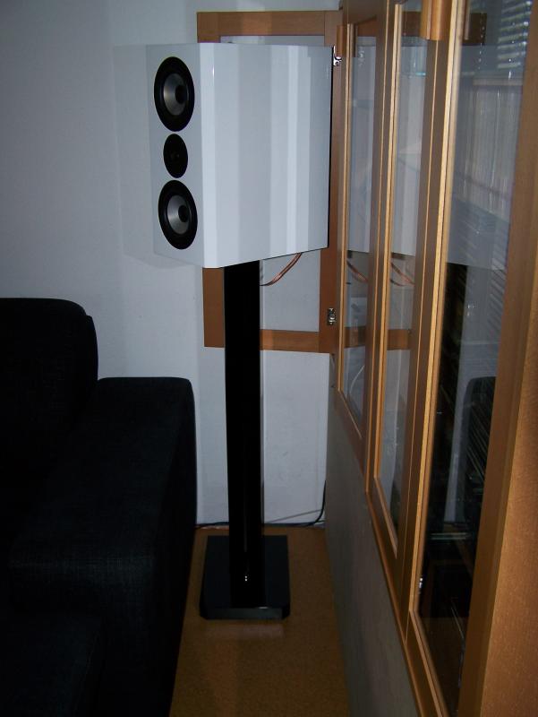

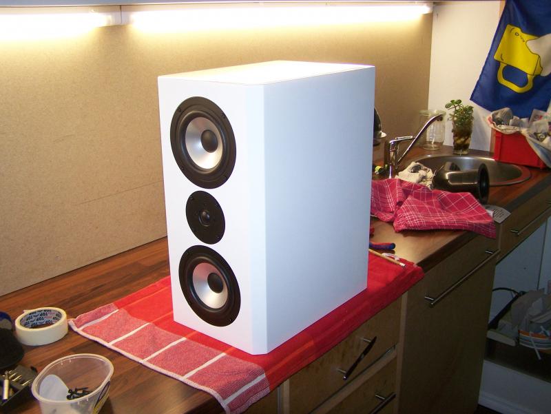

    Der Aufbau erfolgte ganz nach Originalbeschreibung, habe Sie nur mit 19mm MDF gebaut....

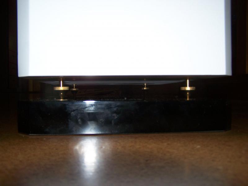

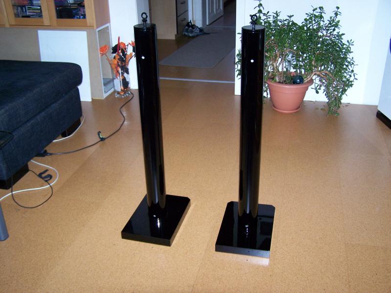

    Bei den Standfüßen hab ich mich an die Grundflächen der einzelnen Lautsprecher gehalten, das ganze dann gute 40mm stark. Bei den hinteren Säulen der Couplet´s sind 20mm Edelstahlplatten mit eingebracht, um ein wenig Gewicht in die Füße zu bekommen.... die Verkleidung wieder aus MDF. Die vorderen mit original Spikes, schade das es diese leider nicht in Edelstahl gibt, würd sie sofort tauschen.....
    Ob im Stereo Betrieb oder im Surroud sind sie total super..... ich war blass, was sie in meinem 16 qm Wohnzimmer machen..... genau das richtige.... grins.

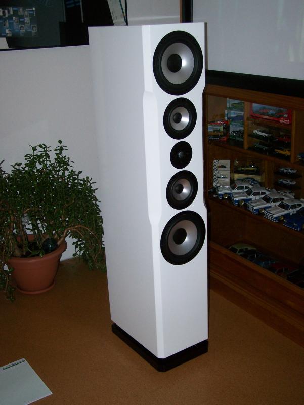

    Wegen der Farbgebung hatte ich mich noch nicht wirklich entschieden, entweder Farbig, ein ausgefallener Farbton oder schwarz, dachte ich am Anfang.... nur gut das ich mich so entschieden hatte, die Optik wie meine ersten Visaton Lautsprecher.....
    Hochglanz weiß... mein Lackierer hat es mit gedankt....
    Mfg Jörg

            was hast du denn da für ls ständer???

                  Ja ich habe sie zu einem KFZ Lackierer gebracht, da ich Denke, gelernt ist gelernt.
                  Außerdem hat der Lackierer ganz andere Möglichkeiten als unser eins im Keller....
                  Es gäbe wohl nichts schlimmeres wie einen sehr guten Lautsprecher zu bauen, der dann nur nach Mist aussieht. Nicht gerade mein Ding.
