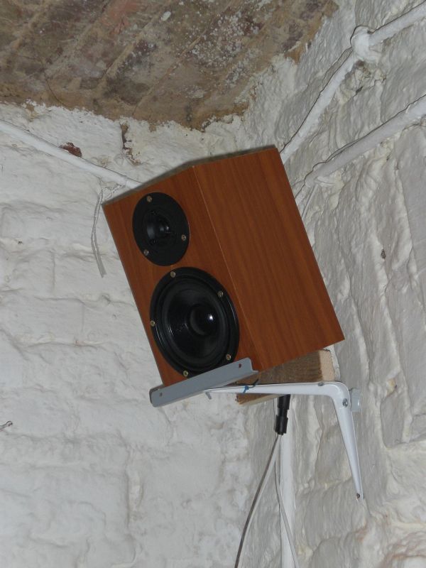

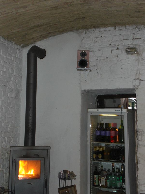

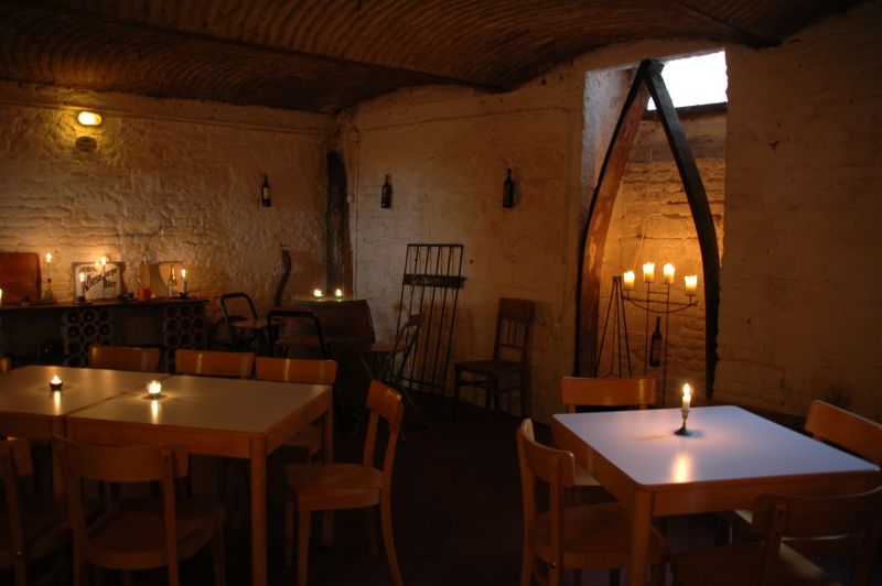

    Ich möchte euch gern das Projekt für meinen 'Weinkeller' vorstellen.

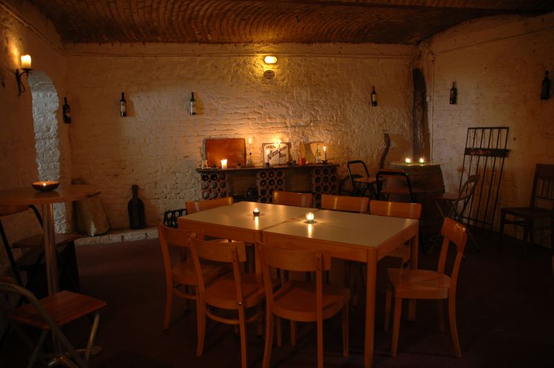

    Ausgangssituation: Keller mit ca 75m2 in 2 Räumen, Ziegel massiv mit leichtem Gewölbe
    Ziel: angenehmer Klang in beiden Räumen (je 2 Boxen), keine grossen Pegel gefordert
    Ergebnis:

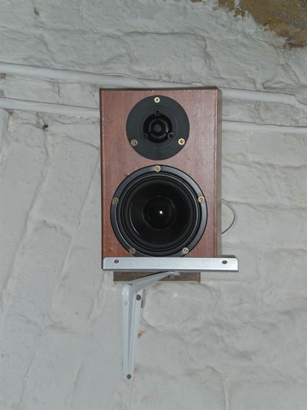

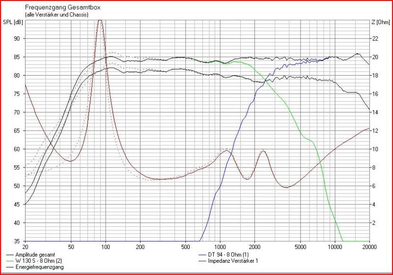

    Der Klang ist unglaublich ich hatte nicht erwartet, dass die beiden Dingerchen so gut klingen werden. Ok im Bass hilft die Aufstellung, aber das wurde ja bereits in Boxsim beim Weichendesign vorsorglich geplant. Der Klang ist sehr ausgewogen. Bei Hintergrundmusiklaustärke spielen sie sehr angenehm und werden nicht unangnehm. Wenn man mal lauter dreht machen sie erstaunlicherweise auch gut mit. Natürlich darf man keine Tiefbassorgien erwarten.
    Resumee: Toller Klang den man bei diesen minimalen Abmessungen keinesfalls erwartet. *FREU*

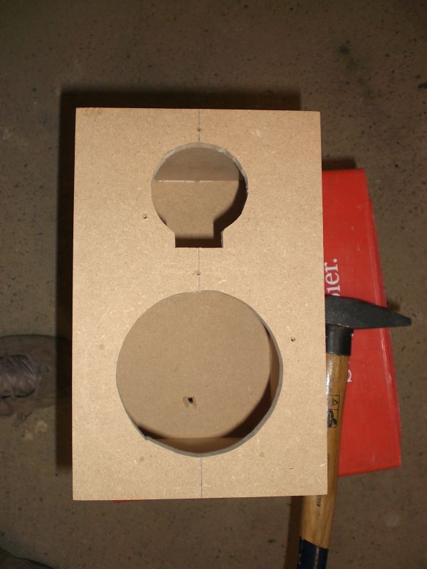

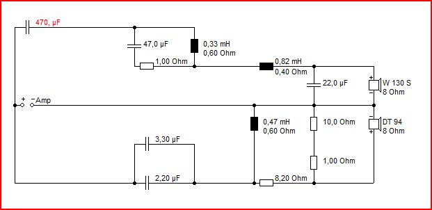

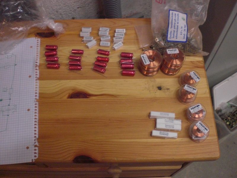

    Planung & Bau
    Hier noch die Info aus der Planungs- bzw Bauphase
    Ach ja, die Minis sind einfach mit DCFix Folie finalisiert.

      sehen gut aus, die Kleinen. Gibt es da keine Probleme mit der Akustik? Scheint ja recht leer zu sein, der Raum. Obwohl es bei geringen Lautstärken wahrscheinlich keine Rolle spielt....

        Das sieht auf diesen Fotos natürlich so aus. Es stehen aber etliche Weinregale, eine alte Weinpresse, Tische & Sessel, usw in den Räumen. Nachdem feiern alleine keinen Spaß macht kommen natürlich immer etliche Gäste. Da klingt es dann wieder ganz anders.
          gutes projekt,sehr regelmässiger ef-gang...
          mit einem 470micro vor dem w130s wäre der bass ein bischen besser...

                    bin total happy, dass wir den Keller gefunden haben. Hat einige Zeit gedauert Alles zusammen zu tragen. War nach dem 2. Weltkrieg lange eine Kohlenhandlung.
