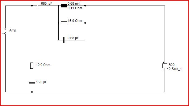

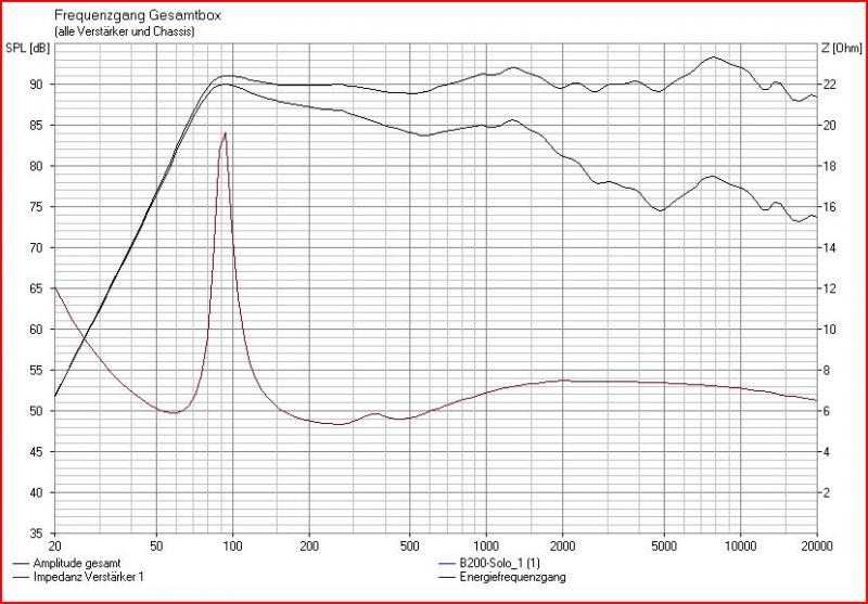

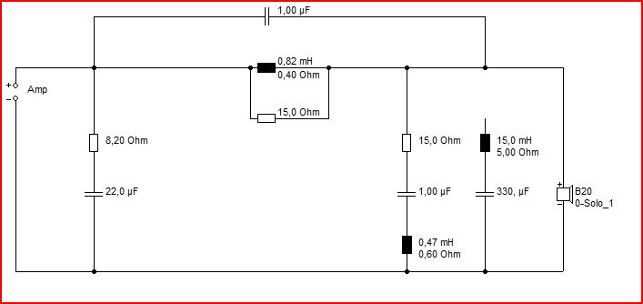

    die simu von #14 ist leicht geändert: 4,7 statt 6,8ohms im saugkreiss...und 22 statt 27ohms im 2ten sperrkreiss
    dabei simu oldschool,etwas heller abgestimmt.
    Zuletzt geändert von jama; 29.08.2010, 22:25.
      Nehmt für weitere Simus besser diese Datei: [ATTACH]6837[/ATTACH]

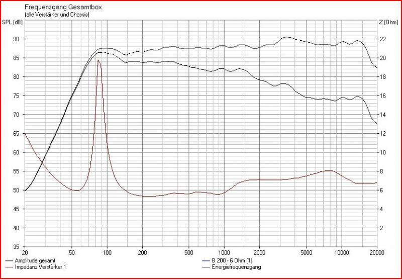

      Ist ein B200, gemessen in einer Solo 100. Die Gehäusebreite stimmt also.
      Die längere Schallwand der Solo im Vergeleich zu der Box des TE macht etwa 0,5 dB unterhalb 1 kHz aus, kann man also ziemlich vernachlässigen.
      Ich habe die Datei so verändert, dass im Tiefton die TSPs zur Simulation verwendet werden, also nicht der gemessene F-Gang.
      Bitte an der Datei nix mehr verändern (außer natürlich an der Weiche), wenn Ihr eine einigermaßen gültige Simu machen wollt!
        simu mit chao... datei.
        @chaomaniac
        soviel ich verstanden habe,fährt brettl im moment mit dem b200 allein.
        laut deine datei währe eine spule von 0,68mH genügend für ein korrekten f-gang??

          nee. der betreibt beide lautsprecher - zumindest habe ich das so gelesen.

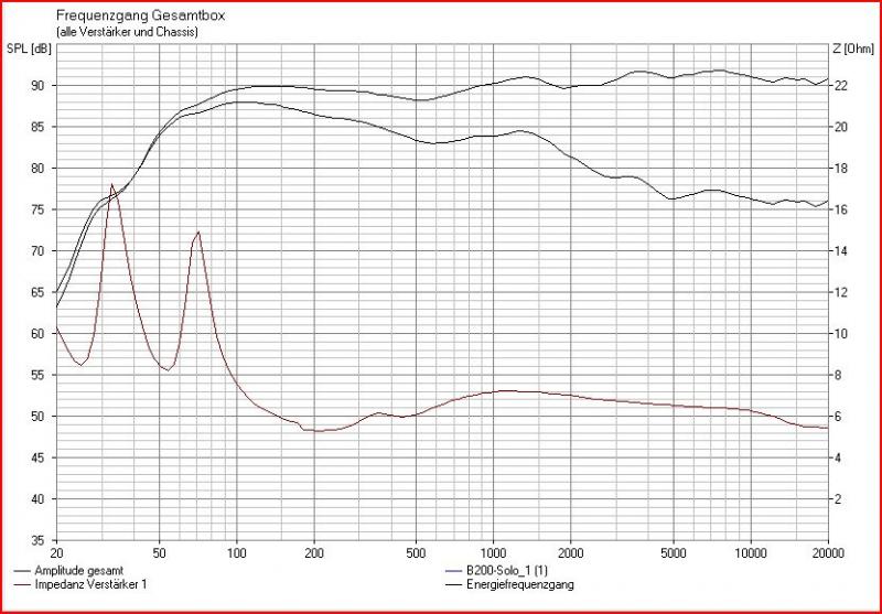

          wenn die simu mit chaomaniacs datei einigermaßen hinhaut, muss sicher der buckel bei 7khz raus - das wird das "aggressive" in den höhen sein.
            so der buckel bei 8k ist weg.
            bleibt noch ein leichter buckel bei 1,2k...
              So ist meine Erfahrung mit der Solo 100. Aber nicht ganz glatt bügeln, sonst wird's zu matt. Ein dB-chen darf ruhig stehen bleiben.
              Ich halt mich aber lieber bei der Diskussion raus, denn den B 200 so weit zu "bearbeiten" dass er mir wirklich gefällt, ist mir bisher leider nicht gelungen...

                        für den moment,nichts neues von brettl...
                        ab 500hz läuft warscheinlich der b200 alleine und die breite von 27cm ist gleich von 26cm...
                        was für ihn, auch für dich...
                        deine erfahrungen mit dem b200 würde sicher brettl und andere intressieren.
                        für knork:
                        Im Moment laufen die B200 also noch alleine und werden von einer Rotel Kette, bestehend aus RDV-1050, RC-1070 und RB-1050, mit Musik versorgt.

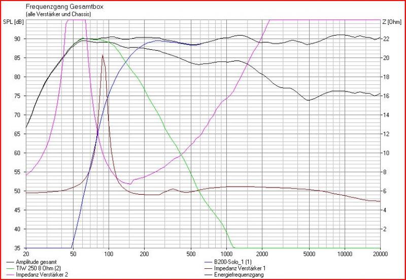

                        wenn die tiw dazu kommen,wird warscheinlich der f-gang von den b200 sich ändern.
                        dafür sollten wir die trennfrequenz kennen.

                          Hier hat sich ja einiges getan. Ein klasse Service ist das hier!
                          Also die Höhe vom B200 ist gut geschätzt! Aber sie beträgt 88cm
                          Mit Hilfe eurer Dateien habe ich auch ein bisschen mit Boxsim rumgespielt. Dabei hab ich versucht die Solo20 Weiche mit einem anderen Spulen- und Widerstandswert zu simulieren. Sieht auch ganz gut aus, bis auf >10kHz, wo es doch stark abfällt. Datei: Solo20edit
                          Ein besseres Ergebnis habe ich jedoch mit einer leichten Abwandlung der Solitude Weiche erreicht. Auch der Hochpass ist da ja besser gelöst. Datei: Solo20Soli

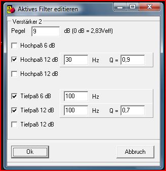

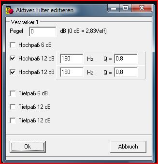

                          Getrennt werden soll übrigens um die 100Hz und der TIW mit Hilfe eines Aktivmoduls oder einer Aktivweiche + zusätzlichen Amp angekoppelt werden. Da ist ja dann bisschen Spielraum und mehr eine Frage der Einstellungen...
                          So, dann sagt mal was zu den Simus.

                            ich hab die soli von brettl genommen und den tiw250 angepasst.
                            aktive trennung für b200 und tiw250.
                            (auf den Q achten)
