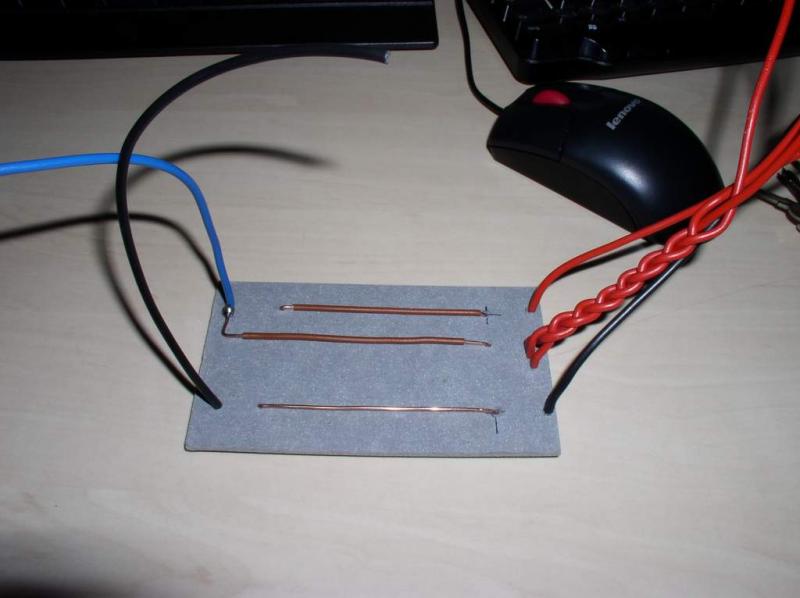

    Hi Lukejack.
    erstmal schöne Lautsprecher hast Du da gebaut... sehen toll aus. Was Deine "Lötarbeit" angeht und nur weil Du gefragt hast Da die meisten Antworten
    sich auf den Querschnitt konzentrieren, habe ich mich mal in meiner Mittagspause

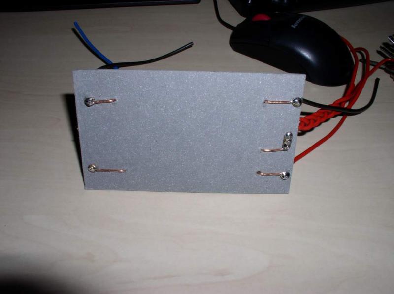

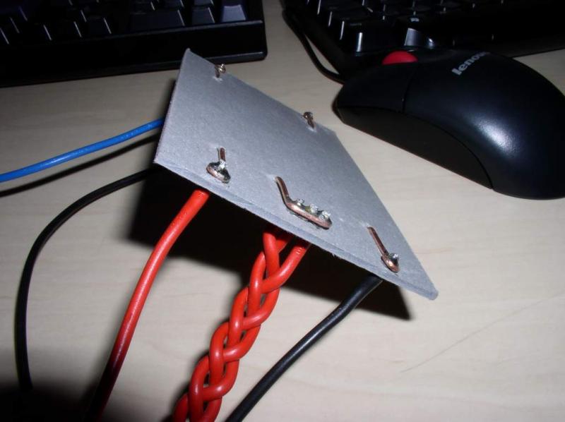

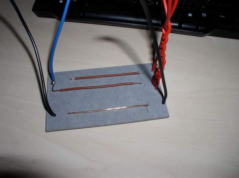

    hingehockt und etwas zusammengelötet. Ich bau meine Weichen fast immer
    so auf. Die 1,5 mm2 sind sicher schon mehr als ausreichend, aber man bekommt es am einfachsten. Um diese "Lötösen" zu biegen steckt man am besten einen
    1,5 mm Bohrer oder Drahtstück durch das Loch im Brettchen und wickelt es einfach um, den überstehenden Rest abschneiden, andrücken -fertig.
    Wie du sieht ,man kann auch "durchkontaktieren"- blaue Leitung, oder auch mehrere Leitungen in einer Öse unterbringen - der rote Zopf. Ich finde, wenn man es
    so macht, sieht es nicht nur wie gewollt sonder auch wie gekonnt aus
    Ich hoffe, ich konnte Dir ein paar Anregeungen für das nächste Projekt geben.

      Vielen Dank für eure konstruktive Kritik!
      Vor allem an Pierjot für die tolle Anleitung.
      Ich werde mal versuchen, das bei meinem nächsten Projekt umzusetzen.
