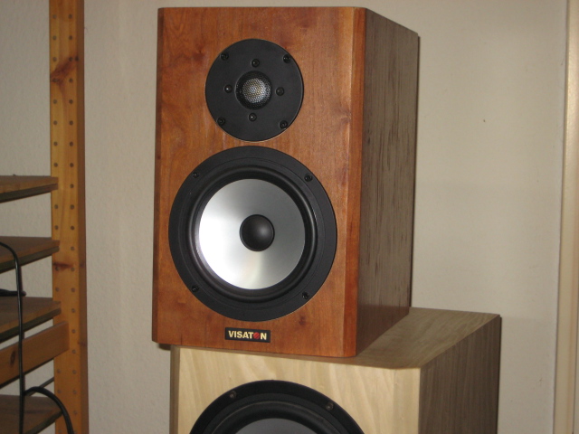

    Hier ist mein jüngstes Projekt, ich möchte mich zunächst herzlich bei walwal bedanken, für die Zurverfügungstellung der Boxsim-Datei

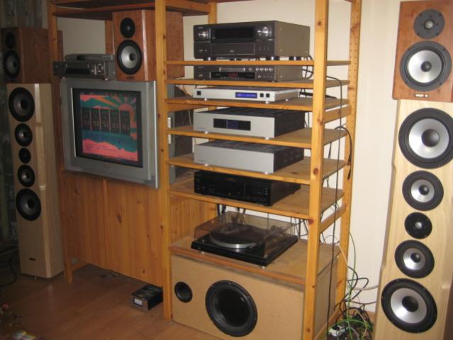

    Das Heimkino-System besteht aus 5 Stück Bijou 170, im 17 Liter-BR-Gehäuse. (Das BR-Rohr des Centers habe ich allerdings verstopft, weil der im Regal steht und sonst furchtbar topfig klingt
    Der Subwoofer ist mit einem Eminence Lab12, sowie mit einem Detonation DT150-Aktivmodul bestückt...
    Vergleichen kann ich das System im Stereobetrieb mit meinen ebenfalls abgebildeten Concorde Mk3.
    Die Räumlichkeit ist deutlich diffuser als die der Concorde- es ist ja keine d'Jupp-Anordnung. Außerdem ist die Bijou in den Höhen _deutlich_ zurückhaltender abgestimmt als die C.

        Dass die Bijou 170 deutlich weniger Höhen hat, erstaunt mich, denn in der Simu ist sie so linear wie die Concorde.
        Steht sie näher an der Wand? Sie wird doch sicher nicht vom gleichen Verstärker betrieben wie die Concorde, sondern vom AVR. Beides könnte die Ursache sein.
        Oder stand sie so, wie auf dem Bild, also "zu" hoch? Sie strahlt nach oben mehr Höhen ab als nach unten (was bei Front und Center sinnvoll ist), also mal die Bijou mit HT nach unten testen.
        Oder D'Appo klingt heller, so wie ich es vermute.
        Hast du mal bei gleicher Aufstellung und Verstärker verglichen?

            sachma, kommt die Röhre einfach so mit dem AL170 obendrauf klar? Hätt ich jetz nich so gedacht...
            Robin
              Hmm, beinahe... gemäß Simu ist der HT ein klein wenig zurückhaltender gegenüber dem MT-Bereich als bei der Concorde, wenn auch nur ca. 1-2 dB.
              Nein, die Schallwand hat den gleichen Abstand wie bei der C. Zum Hören stehen sie so wie auf dem Foto.
              Ich dachte, alle Verstärker klingen gleich? Hast aber Recht, die Bijou 170 wird vom Denon-AVR befeuert, die Concordes vom Hifiakademie-Verstärker. Ich finde schon, daß der Denon etwas -hm- wattiger klingt obenrum...
              Ja, siehe oben.
              Das werde ich mal versuchen! Für später irgendwann mal ist geplant, daß sie auf Ohrhöhe stehen, es sind zwei neue Subwoofer geplant, die will ich als "Untersetzer" für die Frontlautsprecher benutzen. Wenn die Röhrenglotze mal nicht mehr ist, kommt der Center auch tiefer
              das sehe ich auch so!
              Nein, aber im Stehen... dann befinden sich die Bijou auf Ohrhöhe.
              Ich möchte noch anmerken, daß die Bijous nicht etwa besonders dumpf klingen... vielleicht kam das so rüber, sie sind nur etwas weniger "spritzig" in den Höhen als die Concordes.
              Ich finde die Bijou ungeheuer neutral!
                  Jups, Deine Vermutung ist völlig richtig, die Röhrenglotze kommt _nicht_ mit dem AL170 klar. Die passenden Kompensationsmagnete gibt es nicht mehr. Ist aber nicht so schlimm, habe mich an die Farbflecke schon gewöhnt Hauptsache der Ton ist gut.
                  Bald gibt es sowieso keine Röhrenfernseher mehr, deswegen ist magnetische Schirmung heute nicht mehr so wichtig, finde ich.

                    könnte es sein das neben zu hohem Hochtöner auch die verlängerte Schallwand, die die Concorde darstellt, den Grundton der Bijou 170´s anhebt und somit den Hochton etwas in den Hintergrund stellt? Könnte man mal Boxsim befragen in wie weit sich das auswirken kann.
                    Bleibt noch zu sagen das diese Kombi speziell auch in dieser Ausführung eine grundsolide Regalbox darstellt die doch sehr verführerisch wirkt, pegelfester als die "echte" Bijou, das etwas mehr Bündelung des AL170 zum AL130 wird vermutlich nicht sehr ins Gewicht fallen, auch die breitere Schallwand Deiner 170ér sollte es der KE25 leichter machen sich in der Bündelung angepasst zu verhalten.
                    Und nochmal: sehr verführerisch, bin gespannt ob dieser Regallautsprecher als offizieller Bauvorschlag übernommen wird.
