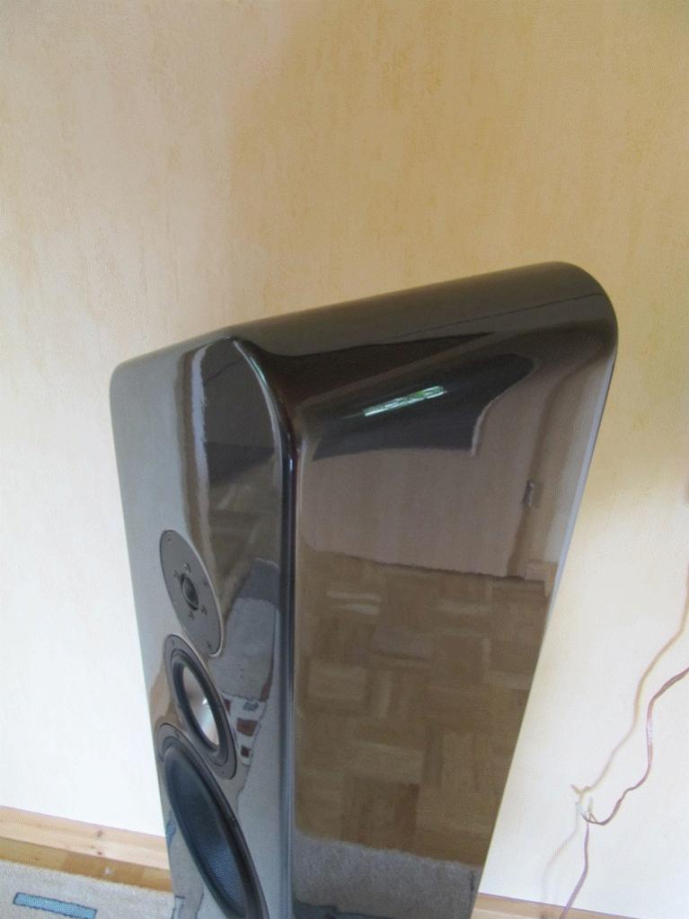

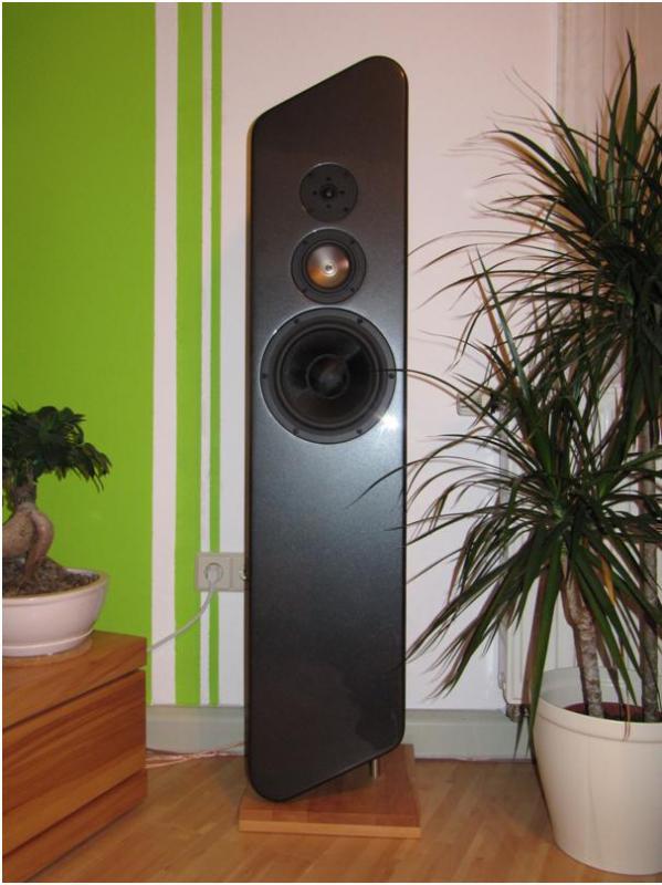

    ja nun ist es endlich soweit, nach diversen Möbelstücken und unnützen Sachen sind es jetzt Lautsprecher geworden, die ich euch mal kurz vorstellen wollte....
    Da ich mich selbst noch gar nicht so richtig vorgestellt habe will ich dies auch noch kurz tun. Ich bin gelernter Industriemechaniker, mittlerweile Maschinenbauingenieur und wahrscheinlich genauso bekloppt wie ihr alle auch ;-) Zum LS bauen bin ich gekommen weil ich neue wollte und sowas selbst gemacht wird ;-)

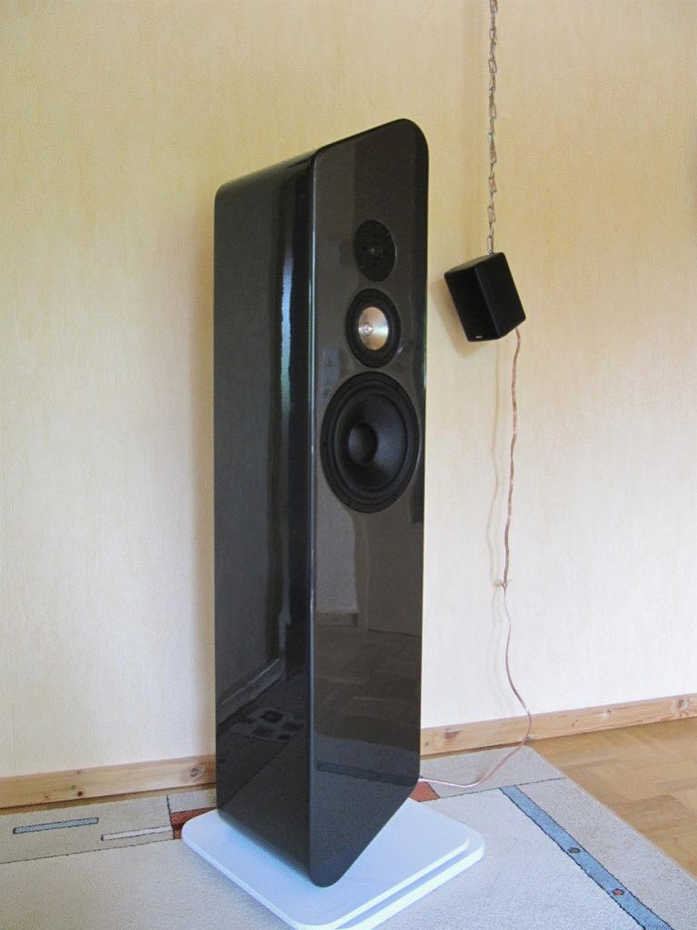

    Da ich von Lautsprechern noch nicht so viel Ahnhung habe um selbst welche auszulegen war die Classic 200 GF die Grundlage für die LS. Sprich in der neuen Form steckt die GF drin, so dass der LS an sich nicht verändert wurde. Auf die Idee mit der schrägen Form bin ich gekommen, als ich mir die Aufgabe gestellt habe dass auf meine LS keine Blumen zu stehen haben ;-) Und siehe da funktioniert einwandfrei....
    Ich musss mal noch meinen PC durchsuchen um noch ein paar Bilder vom Bau zu finden, irgendwo sollten die noch sein.
    Und hier noch ein paar Angaben dazu:

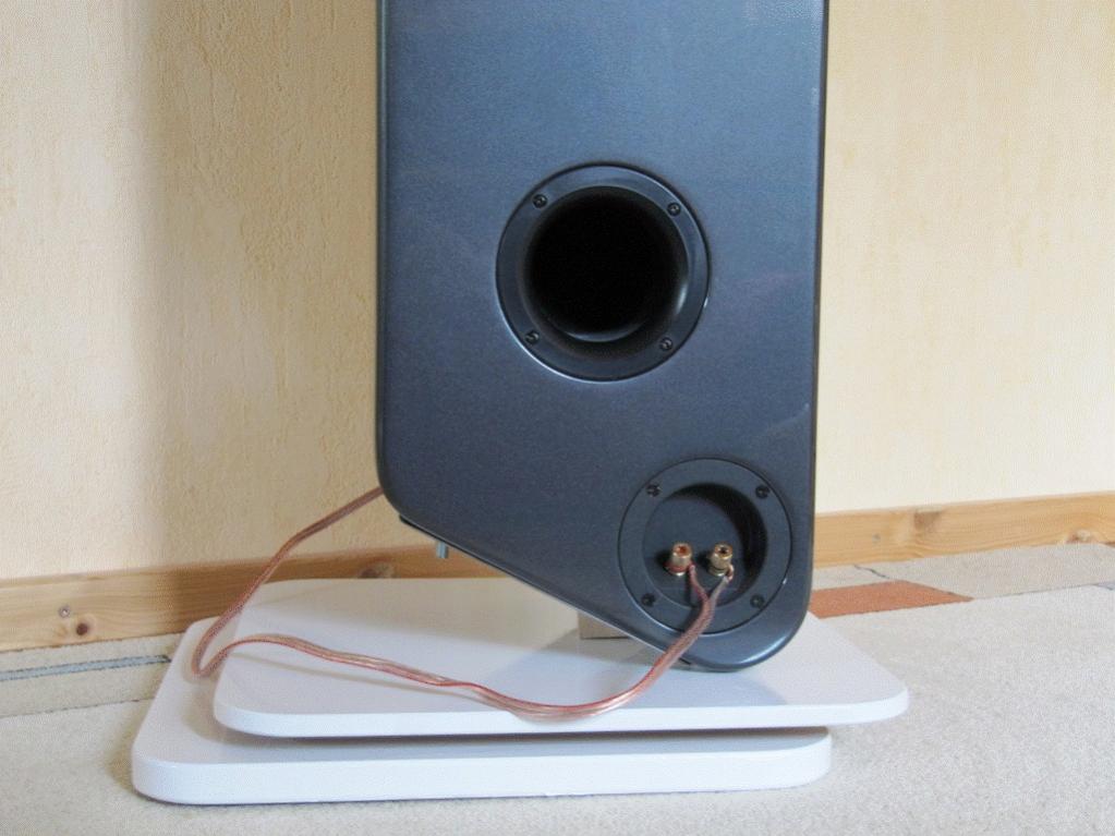

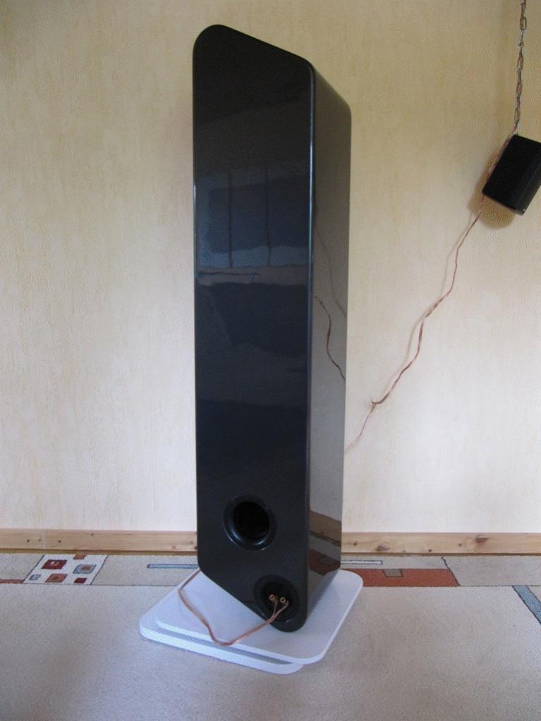

    1. Form aus MDF:
    Wie gesagt Grundlage ist die BA der GF. die eben nach oben und unten verlängert wurde um eine andere Form zu erhalten.
    Die Rundungen sind mit MDF streben ausgefüllt und dann auf Form gefeilt (Die Außenwände sind mit der Oberfräse vorgefräst um als Grundlage zu dienen, dann mussten nur noch die Streben angepasst (gefeilt) werden...
    2. Cover aus GFK

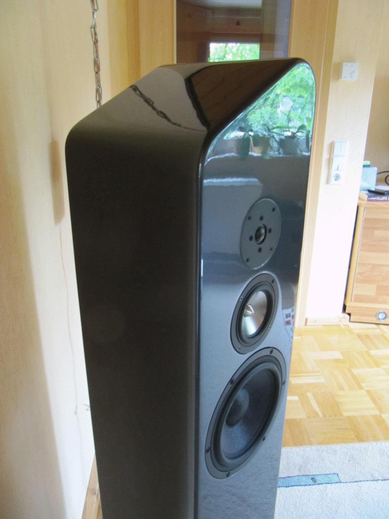

    Um die MDF (19mm) ist noch eine ca. 3mm starke Schicht aus GFK. Zum einen um das leidige Kantenquellen von MDF zu unterbinden und zum anderen um ein optimales Finish zu erhalten für den LAck. Die Sache ist unglaublich Zeitaufwendig, lohnt sich aber meiner Meinung nach sehr
    3. Schleifen, schleifen, schleifen, schleifen
    Was als nächstes kam hätte ich mir nicht im Ansatz so aufwendig vorgestellt... 2 Wochen jeden Tag geschliffen gespachtelt und geschliffen wie ein bekloppter - nie wieder Sag ich euch ;-)
    4. Der Lack
    Der Basislack ist ein Grauton von Audi der bei mir in der Garage gesprüht wurde, das Finish mit dem Klarlack kam dann aber bei einem Kumpel in einer KFZ Werkstatt drauf wo wir Abends mal kurz rein durften.
    5. Die Ständer
    Sind noch nicht ganz fertig, kommen aber irgendwann in den nächsten Monaten auch dran, wenn ich mal wieder Zeit habe.... Da fehlt noch ein dunkles Weinrot als kleine Auflockerung
    So das wars fürs erste, ich bin wahnsinnig begeistert von den LS ist ein Quantensprung zu den alten Magnat Ohrenvergewaltigern ;-)
    Bin auf eure Kommentare gespannt, bis dahin Gruß Martin

                        GFK Umantelung und Kantenquellen
                        ich wollte noch ein kurzes Fazit nachziehen zu der Ummantelung mit GFK der Böxchen um ein Kantenquellen zu vermeiden.
                        Nachdem die beiden bald ihren zweiten Geburtstag feiern bin ich mit dem Ergebnis sehr zufrieden. Nur bei einer der beiden ist ein ganz leichter Versatz des Lackes zu sehen an dem die Stoßkanten der MDF Bretter sind. Gut möglich dass in diesem Bereich die Schleifarbeiten einiges von den eigentlich 3mm Glasfaser wieder weggenommen haben....
                        Fototechnisch konnte ich es leider nicht einfangen.
                        Allerdings ist der Aufwand sehr sehr hoch um diesen Effekt zu erzielen, abgesehen von der deutlich besseren Lackierbarkeit.
                        Ob ich es noch einmal machen würde - ich weiß es nicht ;-)
                        Mittlerweile haben die beiden auch noch neue Ständer geschenkt bekommen, die ein bisschen besser in unser Wohnzimmer passen.
                        Gruß Martin
