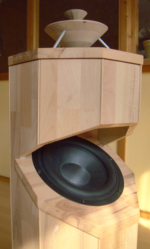

    Hinzukam jedoch, dass das Musikhören mir mit vielen Boxen anstrengend erscheint. Nicht weil ich zu laut hörte oder die Höhen zu betont waren. Die direkte Beschallung schien das Problem zu sein (alte Boxen auf den Rücken gelegt, große Glasdiamanten von meiner Hochzeit über MT & HT postiert und probiert). Ich schaute mir die Fontana an. Eine sehr umstrittene Box, die ich so nicht bauen wollte, da man ihr nachsagte, dass sie für den wahren Musikgenuss die falschen Chassis beinhaltete und zudem nur ein Einheitsbrei das Ohr erreicht. Aus der Traum von feingezeichneter Musik? Was also tun? …eine Eigenkonstruktion! Die Fontana als 3-Wege mit der von mir empfundener optimaler Bestückung.

    Aber nun zum Gehäuse, das noch nicht einmal auf dem Papier existierte. Die Fontana war mein Grundriss. Der Tieftöner sollte in einem 30 bis 45 Grad Winkel verbaut werden. Tiefe Töne breiten sich im Gegensatz zu Höhen eh allseitig aus. Ich zeichnete, rechnete und dies war das Ergebnis (siehe Foto). Eine Box aus reiner Buche.

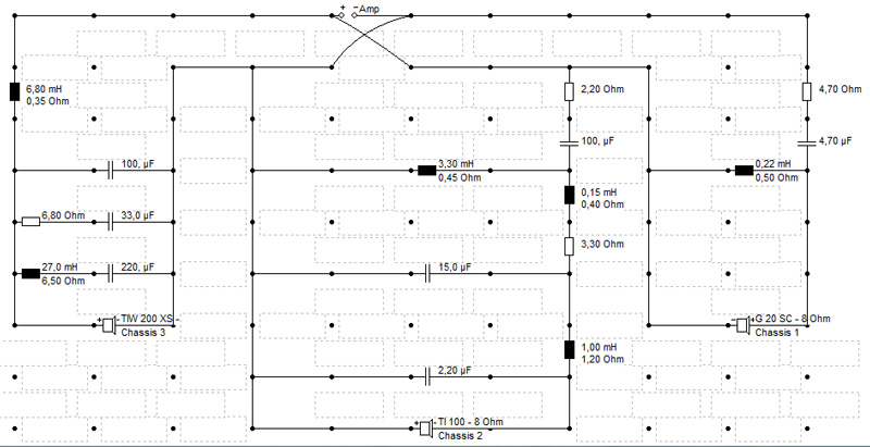

    Der wohl schwierigste Teil, der viele Abende einnahm, war die Frequenzweiche. Boxsim half mir dabei. Sehr hilfreich ist das Werkzeug in diesem Programm, welches den Frequenzverlauf bei verschiedenen Winkeln aufzeigt. Damit kann diese schwer simulierbare Box für meine Zwecke doch feinjustiert werden, so weit es geht, da ich leider nicht über Messinstrumente verfüge. Was war für mich wichtig? Durch Euch wusste ich um die Schwierigkeit des TIW-200. Er sollte bei ca. 200 – 300 Herz ausgeblendet werden, da er sonst Probleme macht bzw. nur mäßig klingt. Zudem wollte ich den TI-100 breit nutzen, denn von ihm bin ich sehr überzeugt. Außerdem ist er ein Tief-Mitteltöner, der ab ca. 250 Herz das hinbekommen sollte. In der Topas reicht er schließlich bis in den „Tiefbass“ hinunter. Die Kalotte G-20 sollte dann ab 3000 übernehmen. Etwas tiefer musste ich dann doch gehen, um den Frequenzverlauf zu glätten.
    Ich bin kein Ingenieur, dafür Tischler mit technischem Verständnis. Ich habe mir viele Frequenzweichen angeschaut, diese für meine Chassis simuliert und optimiert. Ich habe mich an den aufwendigsten Frequenzweichen orientiert, aber auch die einfachen inspiziert. Die Frequenzweiche der Fontana als 2-Wege ist schon aufwendig, doch als 3-Wege war es echt eine Herausforderung, dabei wollte ich sie doch so einfach wie möglich halten.

    Hallo, interessante Boxen und schöner Bericht, auch wenn meine geliebten Ke (die überhaupt nicht schrill oder s-lastig sind) nicht gut wegkamen. Wieviele Fontanas sind es denn geworden? 2, 3, 5?
    Die Simu dieser Konstruktion ist leider mit Boxsim kaum möglich, aber wenn dir der Klang zusagt, ist alles in Butter.
