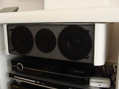

    Nach langer Zeit habe ich mich wieder an ein Boxen-Selbstbauprojekt entschlossen.
    Auf der Suche nach einem geeignetem Spielpartner der Vox200 als Center bin ich auf die Aria Serie gestoßen. Da ich erst einmal sehen wollte wie das mit dem Heimkino so ist, entschloss ich mich die Variante Aria 2 Light zu bauen.
    Dazu kommt ( bitte nicht schlagen) , dass ich aus Platzgründen ein liegendes System bauen wollte.

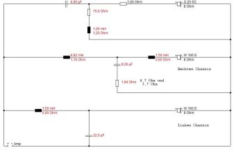

    So habe ich im Forum einen Vorschlag für eine Weichenmodifikation für ein 2,5 Wege System gefunden.
    http://www.visaton.de/vb/showthread....aria+2,5+light
    Ich habe den Boxim Vorschlag von jama und Maroni als Grundlage genommen. Vielen Dank nochmal an dieser Stelle.
    Nun habe ich mit Boxim eine entsprechende Weichensimulation durchgeführt und die Weiche ein wenig auf mein vergrößertes Gehäuse angepasst.
    Ausführung

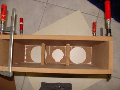

    Obwohl es mir gelungen ist die Bauhöhe von 16 cm auf 13,5 cm zu verringern, konnte das Volumen verdoppelt werden.
    Der Grund liegt in der Bautiefe von nunmehr 40 cm. Im Originalbausatz sind es nur 21 cm.
    Besonderheiten:

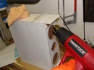

    Die Seitenteile aus Acrylglas und die abgerundeten vorderen Kanten.
    Das Frontgitter stammt von einer Canton Ergo Standlautsprecherbox. Mit Hilfe einer Drahtschere, konnte ich das Gitter kürzen und dann zurecht biegen.
  • Kleinstweich
    • 18.05.2006
    • 341
    Sehr schön gelöst und passt prima zum Rack! Endlich mal wieder etwas mit Frontgitter - gefällt mir gut
