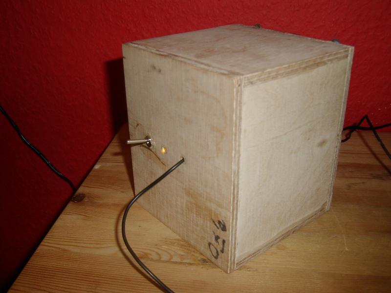

    FRS8 M in 1L BR Als mobile MP3Player Box mit Akku
    Hab mal ein bisschen was zusammen gefriekelt.
    Eine FRS8M in einem 1Liter Gehäuse, aus 6mm Sperrholz, in Bassreflex Bauweise.
    Hab die M Variante das FRS8 genommen weil die sich besser in Kleinen Gehäusen machte, und etwas mehr Wirkungsgrad hat.

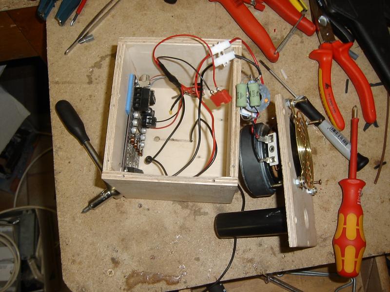

    Den Frequenzgang richten, tut ein Parallelschwingkreis mit:
    einem 0,68µF Kondensator aus einem alten Fernseher
    einer 0,30mH Spule aus einer Spermüllbox-frequenzweiche
    und 2 56ohm Widerständen.
    Als Verstärker dient ein ta2024, dachte erst er ist kaputt aber scheinbar ist 1Volt Offsetspannung normal, wenn man ein schlechtes Exemplar erwischt.

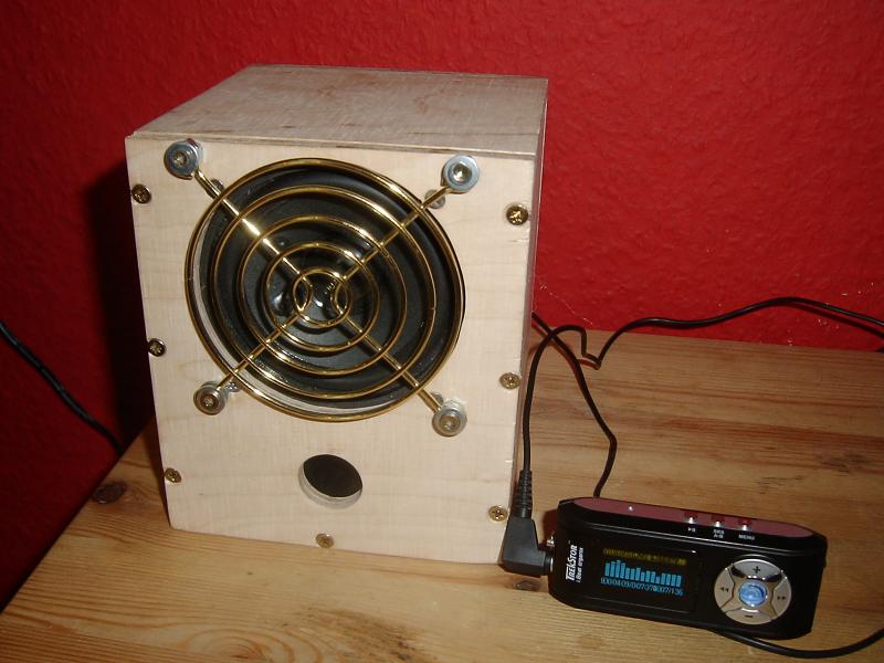

    Dann noch ein altes Lüftergitter, als Membranschutz, ein Schalter und ne LED, und mehr braucht man ja nicht um ein unterwegs mal *Laut* Musik hören zu können.
    Die ganze Sache funktioniert ganz hervorragend, der klang ist auch gut(die FRS8 Serie halt )
    und die Lautstärke ist auch ausreichend, jetzt kann ich auch an der Arbeit Musik hören, wenn ich mal wieder auf einer Baustelle bin.
