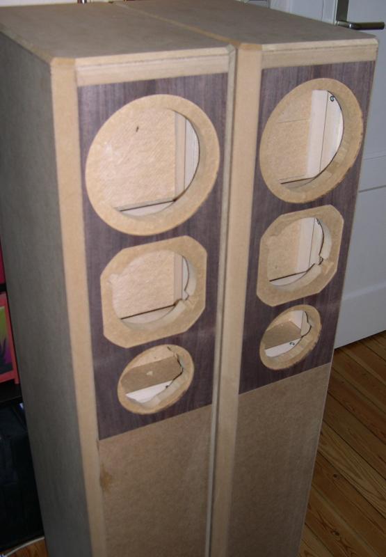

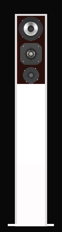

    Da ich es irgendwie nicht sein lassen kann, etwas neues auszuprobieren, habe ich mit dem Bau einer 4-Wege Box begonnen. Eigentlich sollte mein nächstes Projekt endlich mal ein Original-Bauvorschlag von Visaton sein, aber die Quintett, die mir vorschwebte, muss wohl noch warten. Inspiriert von der Symphonie und der Quartett von RainerG entsteht mein derzeitiges Projekt, wobei ürsprünglich die G50FFL hier ihre Anwendung finden sollte, naja so ist das manchmal mit den Dingen, die man sich vornimmt. Die Schablone für die DSM war nicht gerade einfach herzustellen, so dass ich mit dem Ergebnis ganz zufrieden sein kann, is halt kein CNC. Vermutlich werden die Meinungen über die Optik der Chassis-Zusammenstellung und der Box insgesamt auseinandergehen, doch da das MT-Gehäuse eine abnehmbare Frontplatte bekommen hat, wäre immer noch ein Umbau auf eine Vox möglich... Vielleicht habe ich morgen Zeit für die Weiche, mal sehen, bin schließlich schon ganz schön neugierig auf das Ergebnis...

    Ich finde es sehr ansprechend. Eine runde DSM wäre nun was, oder

      Darüber habe ich auch nachgedacht und sogar versucht, doch bei dem Tausch der Frontplatte mit der G50FFl sind mir bestimmt diverse Haare ausgefallen, deswegen habe ich es lieber nachgelassen...und bin bei der Form geblieben

        Hm, hat hier nicht schon jemand die Frontplatte getauscht gehabt?!

          Sehr schön, aaaaaber ...
          du solltest den Ausschnitt für die KE noch nacharbeiten, so 'verdrehte' Schrauben sehen einfach (böses Wort) aus !
          Da gibt's doch was von Visaton ?
            • 28890
            O nein, Seitenbass.
            Die Rückwand für den Al halte ich für zu nah, das gibt schöne Reflektionen.

              Den Umbau hat Reim in einem Beitrag beschrieben und nachdem ich entnervt die DSM wieder zusammengebaut hatte, muss ich wohl das Diaphragma um 90° gedreht haben. Die allerschlauste Idee aber war es, den Diffuser gleich mit tauschen zu wollen, zum Glück konnte ich alles wieder rückgängig machen.
              Die Löcher sind nur bei der Zeichnung so versetzt. Beim Einpassen der Chassis habe ich darauf geachtet, dass das Schraubenbild stimmt, allerdings sind die Aussparungen bei der KE und der DSM um 90° gedreht, kann ich ja noch ändern.
              O nein, Seitenbass.
              Ich weiß ja, dass die Aufstellung kritisch wird, aber dass es so übel werden kann nun wiederum nicht. Beim MT-Gehäuse habe ich mich an der Vox-Reihe orientiert, wird sich zeigen, was da reflektiert...

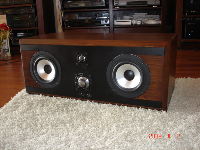

                      So habe ich den DSM verbaut
