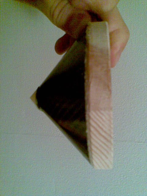

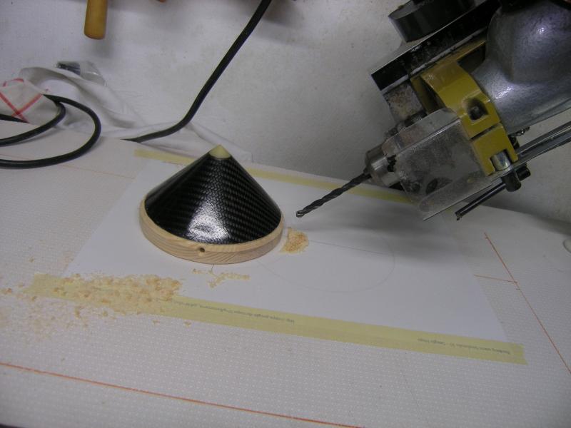

Die großen Kegel wurden aus 0,3mm-CFK-Platten vom großen C gerollt und mit Sekundenkleber verklebt. Da das CFK beim Rollen der Spitze gebrochen wäre, habe ich die Kegel zum Kleben so an Backpapierkegeln fixiert, dass ich die Spitze der Papierkegel nur mit Kleber auffüllen musste.

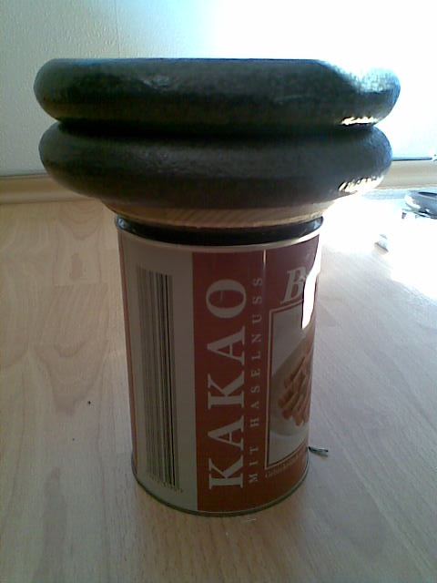

Dann wurde in eine Kiefernplatte mit einem 45°-Fräser ein Kreis gefräst, bevor das Loch für den Hochtöner gesägt wurde. Nach dem Aussägen des Holzrings aus der Platte wurde diese dann mit dem Kegel verleimt (wozu Naschereien und Hantelscheiben alles verwendbar sind...).

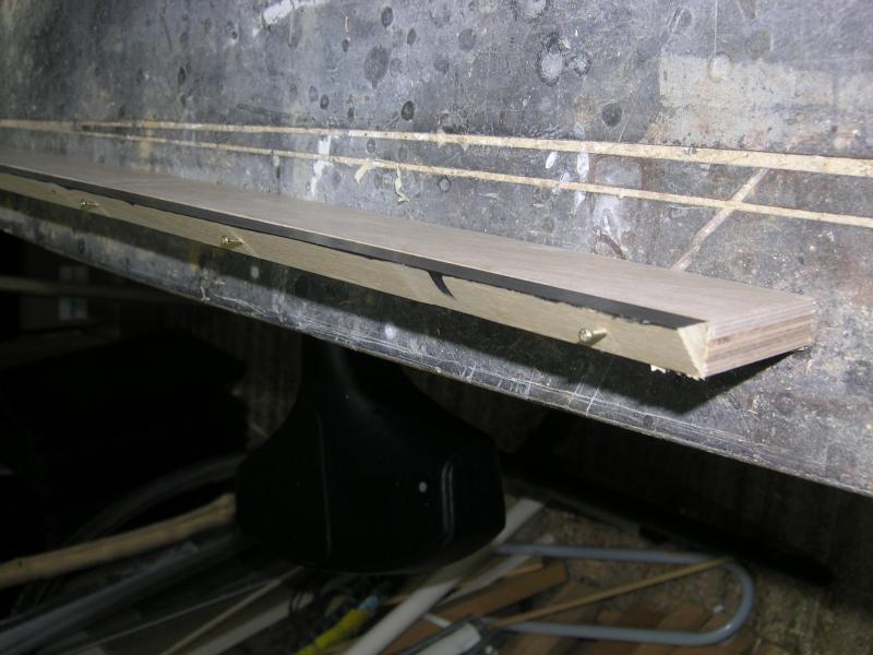

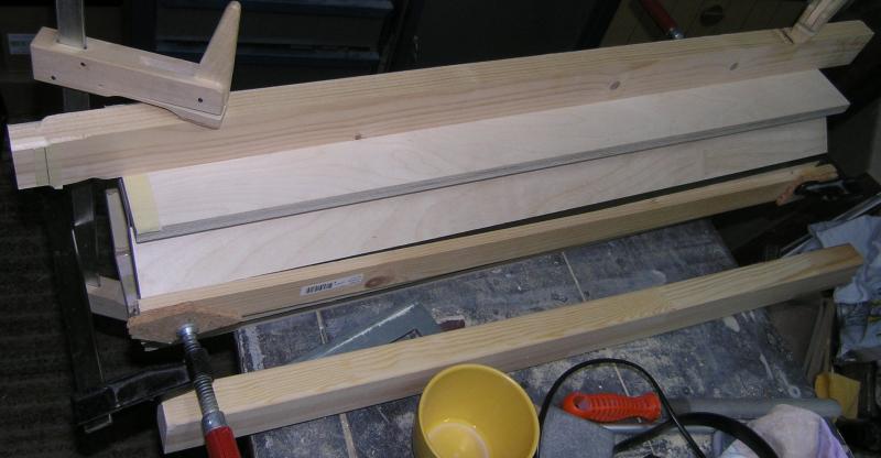

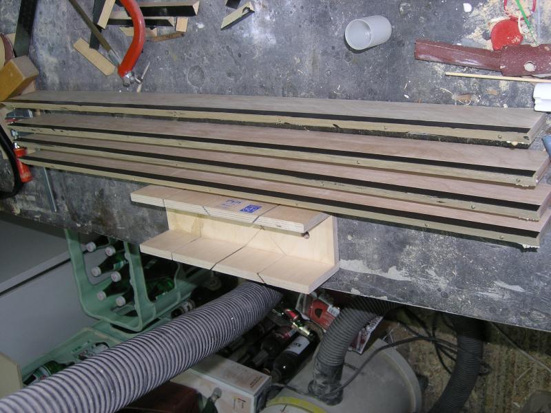

Da ich ursprünglich die Box ohne große Werkstatt bauen wollte, musste ich die 22,5°-Kanten vermeiden. Also entschied ich mich an einer Brettseite eine Dreikantleiste anzuleimen, die ich lackierte, um die unterschiedlichen Holzsorten zu verdecken (Birken-MPX-Bretter und Fichtenleisten).
Wie man auf dem zweiten Bild sieht, musste ich dummerweise trotzdem in die Werkstatt gehen, weil der Baumarkt keine Birkenbretter in der richtigen Breite hatte.

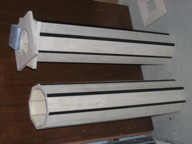

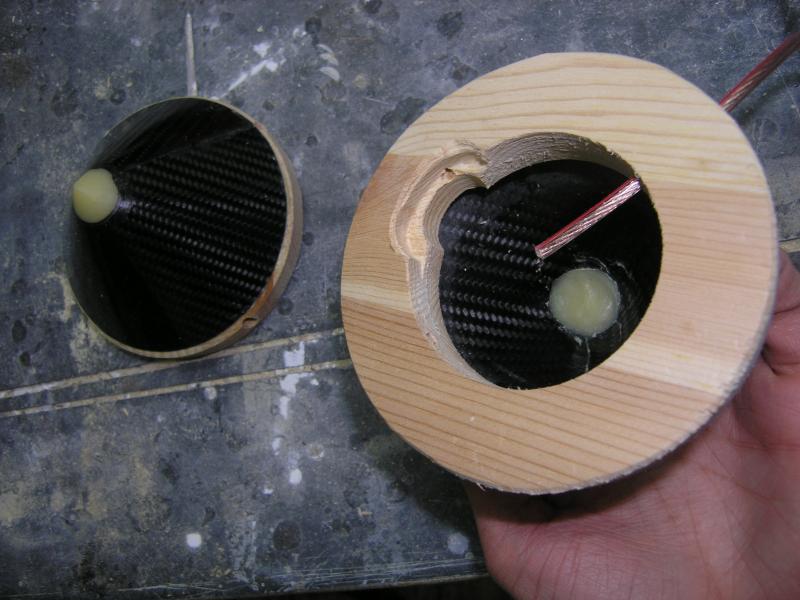

Da ich unbedingt Kabel zum Anschließen des Hochtöners verwenden wollte, musste der Kegel mit Rohren befestigt werden und die Befestigungslöcher schräg in den Kegel gebohrt werden.

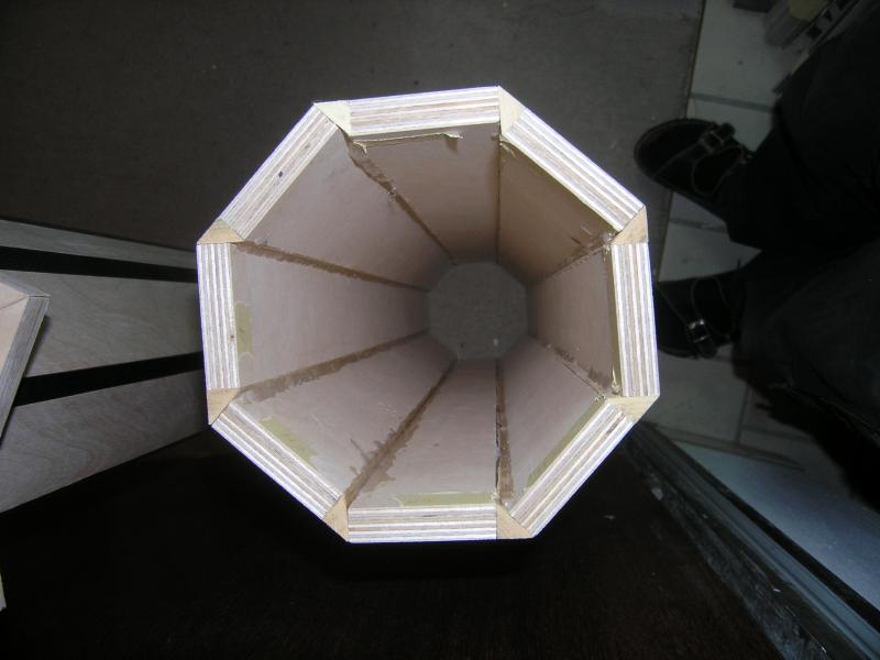

Als die Leimung getrocknet war, wurden die Teile zu Halbschalen zusammengesetzt und dieser später zu vollständigen Achtecken zusammengeleimt.
