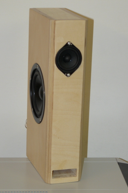

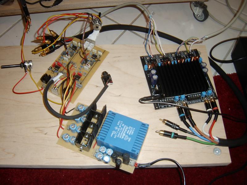

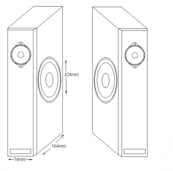

    FRS5X + W100S PC-boxen
    Hi Leute
    Die Boxen sind fertig und die Aktiv weiche funktioniert.
    Es war ein langer weg, ein Dutzend Fehler in der Schaltung, und 3 kaputte Verstärker haben ganz schön nerven gekostet.
    Am ende hab ich mir dann halt einfach eine Verstärker Platine bestellt.
    Sie sehen leider nicht besonders ordentlich aus, aber egal Hauptsache sie klingen.
    Und mit dem Klang bin ich zufrieden sie können zwar keinen wirklichen Tiefbass, aber das was sie an Bass können ist ausreichend und für ihre Größe sehr ordentlich.
    Die FRS5X sind wirklich Top solange man nicht zu laut hört klingen die µ Stellas wirklich sehr gut.
    Auch wenn die Tiefbass Anhebung die Max Lautstärke beschränkt, ist das wirklich ne sehr gute Idee von Antiasina gewesen,
    sie klingen fast wie große boxen nur halt mit begrenzten Pegel. Wobei die Lautstärke eigentlich ausreicht.
    Die Höhen sind verdammt gut, obwohl es nur Breitbänder sind, sind die Höhen sogar besser als bei meinen Yamaha Standtboxen.
    Also ich bin sehr zufrieden
    Und nochmal Vielen Dank an Antiasina für die Simulation und Planung der Aktivweiche.
    Hier ist der ursprüngliche Fred mit allen Schaltungsunterlagen Etc.
    MfG Daniel

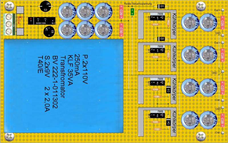

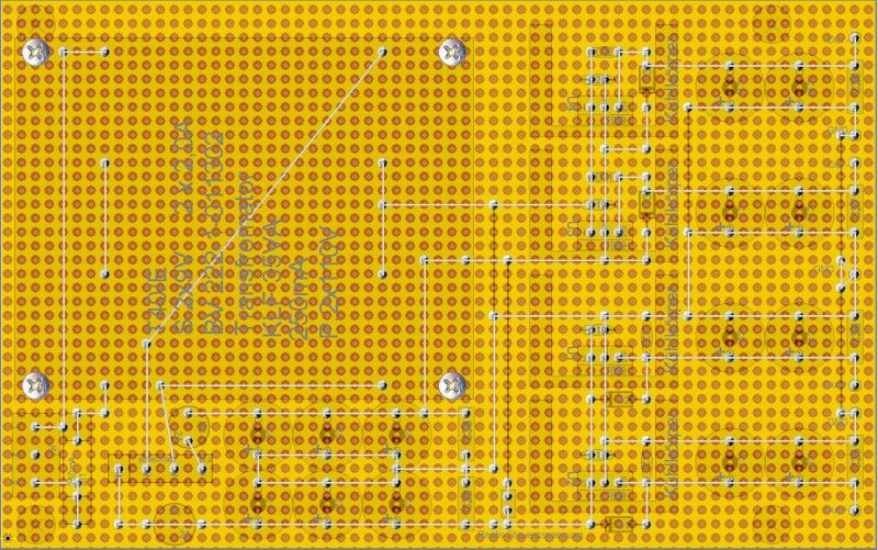

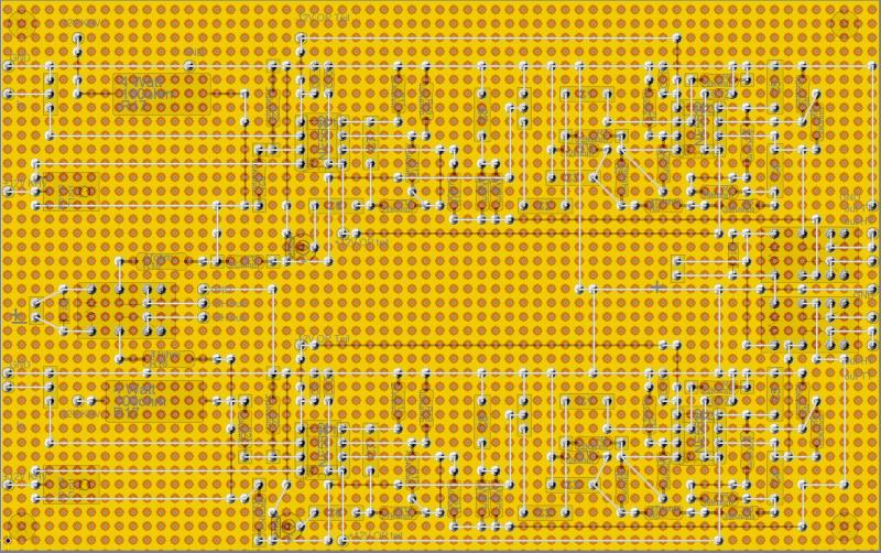

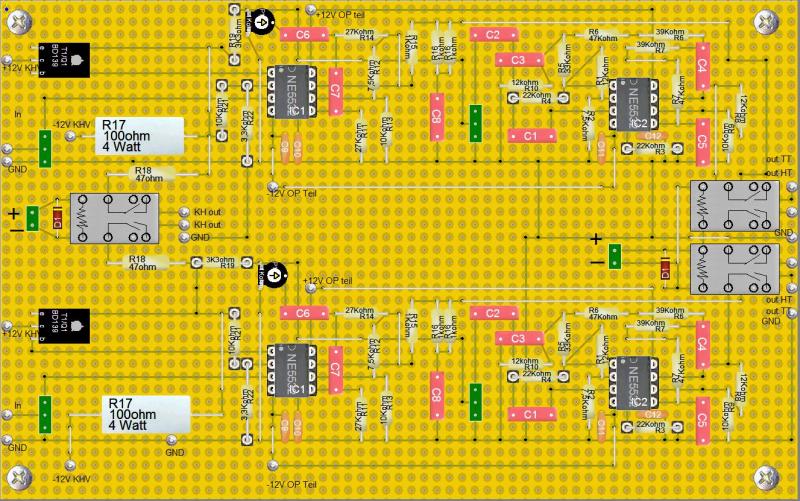

    Hier nochmal die Schaltung und das Layout.
    und die Lochrasterlayout Dateien
    Aktivweiche
    Netzteil

      die Teile sind super geworden. Ich bekomme richtig Lust, auch gleich aktiv durchzustarten.
      Der Aufwand scheint aber bei Fehlern schnell zu explodieren. Trotzdem ist so eine Aktivweiche eine interessante Sache. Wenn ich mal mehr Zeit habe werde ich mich auch mal an so was wagen.
      Eigenbau-Aktivweichen werden hier Forum relativ selten vorgestellt. Von daher vollen Respekt für Dein Projekt und die gute Dokumentation!
      Mit was für einem Programm macht man eigentlich diese schönen Platinenlayouts? Gibt’s das als Freeware?

        Danke für das Interesse
        Je das mit den Fehlern ist so eine Sache, es war halt mein erstes Elektronik Projekt,
        und ich hab mich nicht immer an den Plan gehalten, was ein sehr großer Fehler war...
        Das Programm heist Lochaster, das gibt es leider nicht als Freeware, hatte erst ne gecreckte Version benutzt, doch die hat als Fehler gehabt, hab es mir dann halt gekauft.
        Ich denke wenn man den KHV weg lässt und einen kleineren Trafo nimmt, bekommt man es, bestimmt auch auf eine Platine.
        Und als Verstärker reicht etwas in der 10W klasse vollkommen aus.
        MfG Daniel

          Die Software macht keinen schlechten Eindruck, hat aber ihren Preis. Aber geht das evtl. auch mit Eagle? Die Kostet zwar mehr, kann aber gleich schon den Schaltplan einlesen und gewisse Checks (Masse, Anschlussbelegungen) durchführen.

            also wenn man die weiche ohne KHV baut und einen kleinen Trafo nimmt, sind es irgendwas um die 10€, die man investieren muss.
            Als Verstärker kommt ein TK2050 D-class Audio zum Einsatz, aber wie gesagt, es reichen eigentlich 5-10Watt pro Kanal vollkommen aus.
            Wie viel Geld ich jetzt insgesamt investiert hab weiß ich gar nicht, da viele teile die ich brauchte in meiner Bastelkiste waren.

              ...Als Verstärker kommt ein TK2050 D-class Audio zum Einsatz...
              Schicke Böxchen hast du da!
              Könntest du mal kurz was zu dem Verstäker sagen?
              Für den Preis sieht das Teil sehr interessant aus...
              Was für ein Netzteil hast du dran?
              • Hiege
                • 14.03.2008
                • 999
                hi
                am Anfang hab ich ihn mit einem 13,8V 20A Netzteil betrieben, welches eigentlich für mein Modellbau Ladegerät ist, damit funktioniert er ganz gut.
                Später hab ich mir dann noch ein passendes Netzteil (Meanwell 27V 13A)aus dem China Shop geholt, auch damit funktionierte er anfangs ganz gut.
                Da nach keine Ahnung wie es zu Stande kam, hab ich das Gehäuse vom China Netzteil berührt und den Verstärker. irgendwie hatten die verschieden potentiale und ich hab eine gewischt bekommen.
                Und nun haben 2 von 4 Kanälen ein leises Dauer-rauschen egal was am Eingang anliegt.
                Ich vermute das es durch leichten schlag kam, hätte besser zum testen kein Euro Netzkabel nehmen sollen...
                die Verstärker sind schon nicht schlecht, nur man sollte sie imho nicht überbewerten.
                ob sie wirklich die Leistung bringen wie drauf steht, hab ich nicht getestet.
                also für kleine Sachen wie mobile boxen oder anderen Kleinkram, sind die echt gut geeignet.

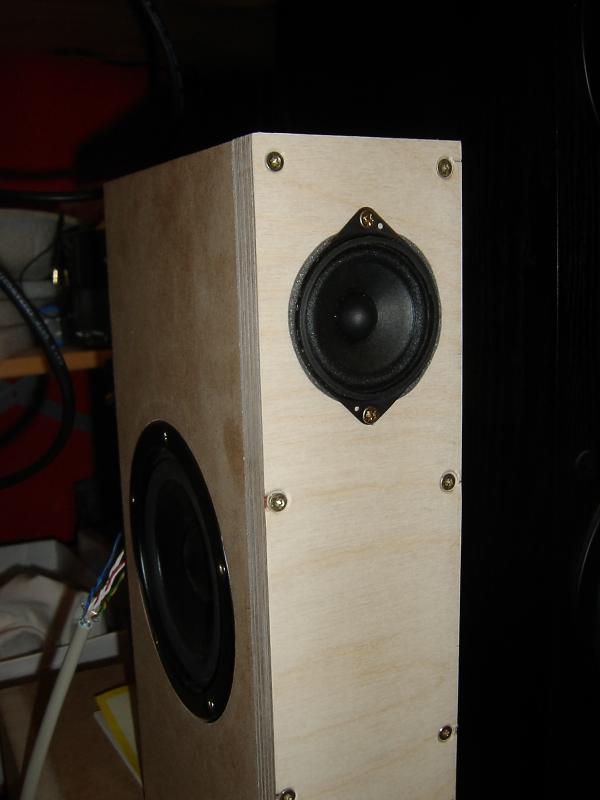

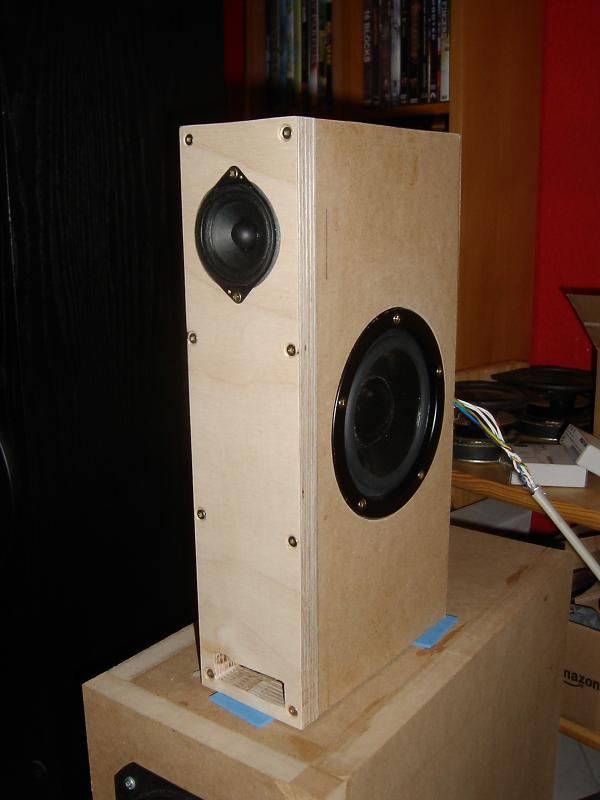

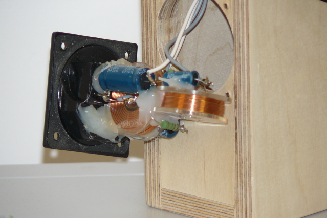

                  ich habe diese Box nachgebaut, weil sie das Format eines Aktenordners besitzt. Allerdings nicht mit dem aktiven Gedöns, sondern mit einer passiven Weiche.
                  Die Weichenbauteile wurden mit Heißkleber auf die hinteren Anschlußklemmen gesetzt und können so als "Patrone" in der Box verschwinden.
                  Etwas unpassend ist der FRS5X in der Befestigung. Gedacht ist der wohl für eine rückwärtige Montage, aber das geht bei dieser Box nur vorwärts. Deshalb ist diese Bohrung sehr genau auszuführen, damit das Chassis noch eindichtet.

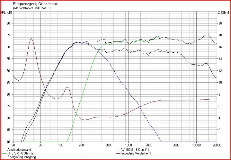

                  Laut Boxsim kann sie eine Leistung von über 10W ertragen (max. 92dB, ca. 15W laut Boxsim 111b) und ihre Impedanz sinkt min. auf 6 Ohm bei 400 Hz. Ich habe dafür einen Amp 2.2, der reicht für taube Ohren.
                  Und was noch zu erwähnen ist:
                  Schade, daß es kein Schutzgitter gibt, zumindest für den W100S. Dadurch ist die Box weniger robust und besitzt nur eingeschränken Gebrauchswert. Jedes Mal, wenn man die Box bewegt, grabbelt man mit seinen Fingern in die Chassis.
                  Peter
                  Zuletzt geändert von Kiewitt; 29.05.2011, 15:53.

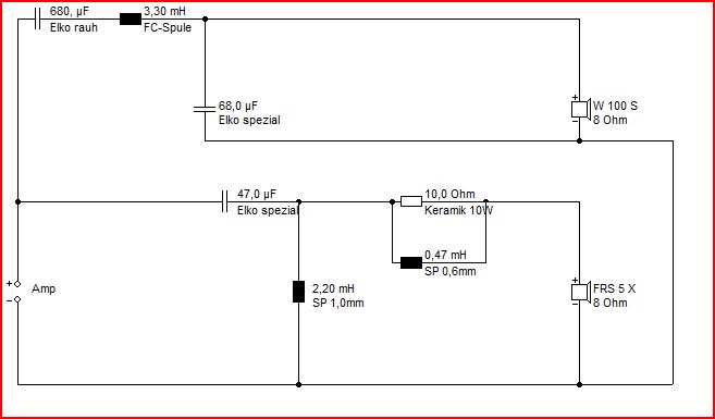

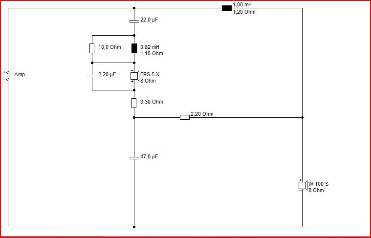

                    @Kiewitt
                    gute arbeit.
                    nur, wenn ich fragen darf, warum eine serieweiche wenn sie so kompliziert aussfält?
                    impedanz linearisiert mit 10ohm+8,2 micro (der kleine amp freut sich...)-->letztes bild
                    Zuletzt geändert von jama; 29.05.2011, 16:30.
                    • m.brumbaer
                      • 11.11.2005
                      • 425
                      Wo siehst Du da eine Serienweiche?
                      Gruß brummi
                        da!
                        schau das bild an (kiwisweiche aus#9 )
                        • m.brumbaer
                          • 11.11.2005
                          • 425
                          OK
                          gewonnen.
                          Gruß brummi
                          • Kiewitt
                            • 29.05.2011
                            • 7
                            Öh,
                            kompliziert, die hat doch nur zwei kleine Spulen?
                            Das ist keine reine Serien-, sondern eine Brückenschaltung.
                            Eine Brückenschaltung ist ein kombinierte Serien-Parallelschaltung.
                            "Komplizierter" wurde die Brückenschaltung, weil ich die Frequenzübergabe höher gelegt habe, mit nur kleinen zusätzlichen Bauteilen. Diese Brücke bringt 2 Ohms mehr, hat mehr max. Watts (also, die Box ist spannungsfester) und mehr max. Lautstärke.
                            Aber an die 20 W, was ich erst wollte, bin ich nicht ran gekommen, weil die Chassis das einfach nicht hergeben. Im abschließenden Überblick macht das auch keinen Sinn.
                            Peter
                            Zuletzt geändert von Kiewitt; 30.05.2011, 12:07.
                            • Midvinterblod
                              • 07.10.2010
                              • 506
                              Hallo kiewitt,
                              als Schutzgitter passt ein 120 mm PC-Lüftergitter perfekt vor den w100s.
                              Falls Chrom nicht gefällt kann man's auch lackieren.
                              Dass das Gitter am Korbrand nicht aufliegt nimm 5 mm Distanzrollen. Als Schrauben eignen sich gut die Größe 3,5x25 mit TX15-Kopf. Alle Teile für kleines Taschengeld bei Reichelt.de.
