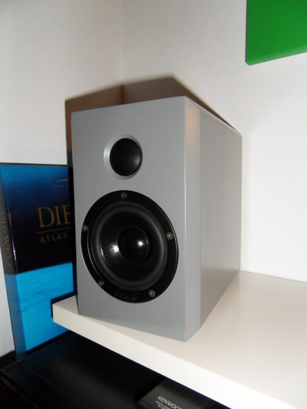

    Mice - die Resteverwertung

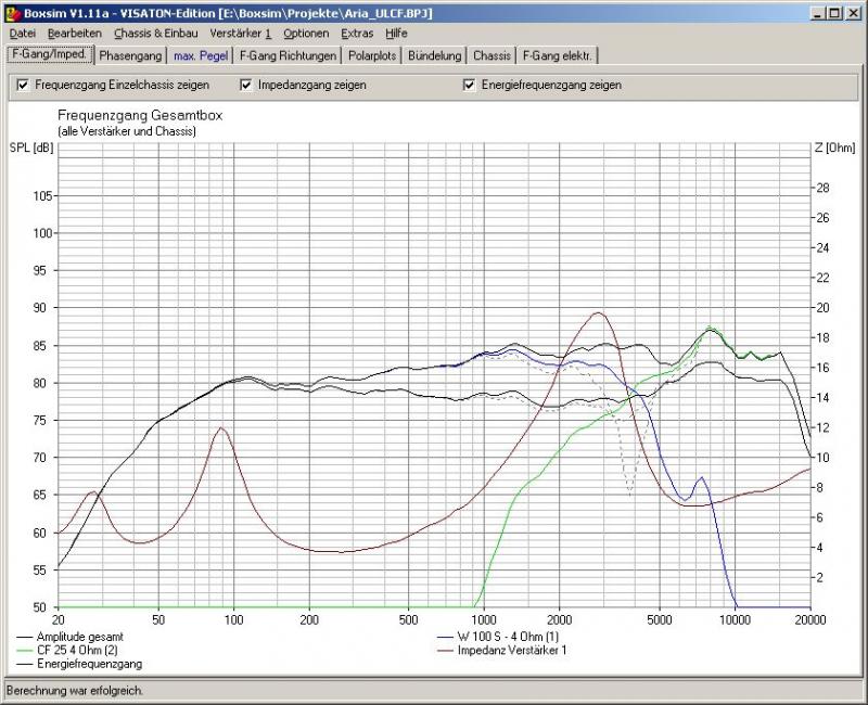

    nachdem meine Piko's an meinen Arbeitsplatz umgezogen sind, musste was neues für meinen heimischen Schreibtisch her. Nachdem ich von Aria's immer noch begeistert war, bot es sich an etwas Ähnliches mit ein paar übriggebliebenen W100SC 4Ohm und CF25 4Ohm aufzubauen. Das Nettovolumen beträgt 5,8 Liter, die Bassreflexabstimmung liegt bei ca. 50 Hz, und damit etwas tiefer als bei der Aria üblich. Da Ganze wurde natürlich mit BoxSim simuliert, dabei habe ich mich an der Abstimmung der Aria 94 UL orientiert. Mit dem Ergebnis bin ich zufrieden und die etwas tiefere Bassreflexabstimmung werde ich bei den übrigen Arias auch noch anpassen.

    wie immer vom feinsten! Hast mal drüber nachgedacht den W100S ebenso hinter ein eingefrästes Gitter zu stopfen? Die Hochtönerlösung ist SUPI! Wie scshlägt sich der Hochtöner im Gegensatz zur DT94? Den seh ich jetzt zum ersten mal, leider nimma lieferbar.

      Silvio, sieht gut aus. Lob.

        die Bijou in alternativem Gehäuse sieht ja gut aus, aber schade das der Abstand zwischen TMT und HT so groß ist.
        Ohne ein bearbeiten der Chassis wird sich da nicht mehr viel rausholen lassen, oder ?
        Wäre halt optisch noch viel schöner als es jetzt schon ist.

          Ja, so fällt es noch mehr auf. Aber die Wand kam später drauf, die Chassis waren schon eingefräst. Ich hätte die Chassis abfräsen können, das bringt etwa 2-4 cm. War mir zu heftig und auch so klingt es gut.

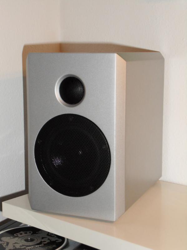

              Update!
              Also quasi MKII oder auch 1.1 Da ich ja ernst nehme, was mir hier an Kritik und Anregungen entgegenflutet, wurden die MICE nochmal überarbeitet. Und hier das Ergebnis:
              Die Fräsung des TMT wurde erweitert, um ein Schutzgitter NG5 einzupassen, was übrigens "saugend" über den W100S passt, und die Lackierung wurde nochmal erneuert, weil mir die Farbe doch nicht so zusagte. Die neue Farbe ist RAL 9006 Weißaluminium und sieht in Verbindung mit den Gittern m.E. einfach geil aus.

                oooh wie ist das schön, aber sag mal, ist das Gitter ein Relikt der Vergangenheit oder bin ich einfach zu blöd ums zu finden?

                  Musst nicht an Dir zweifeln, die gibt es aktuell bei Visaton nicht mehr. Ich hab meine aus der Bucht.

                    Silvio,
                    wieso bin ich nicht auf diese Idee mit dem Gitter gekommen? Ärgerlich. NG5 gab es öfter und immer wieder... Jetzt wird es wohl nicht mehr möglich sein.
                    Sieht vornehm aus. Gefällt mir eigentlich noch besser, als das Original. Werde es mir merken.
