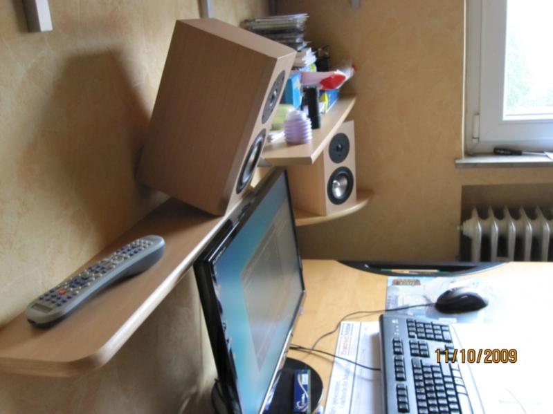

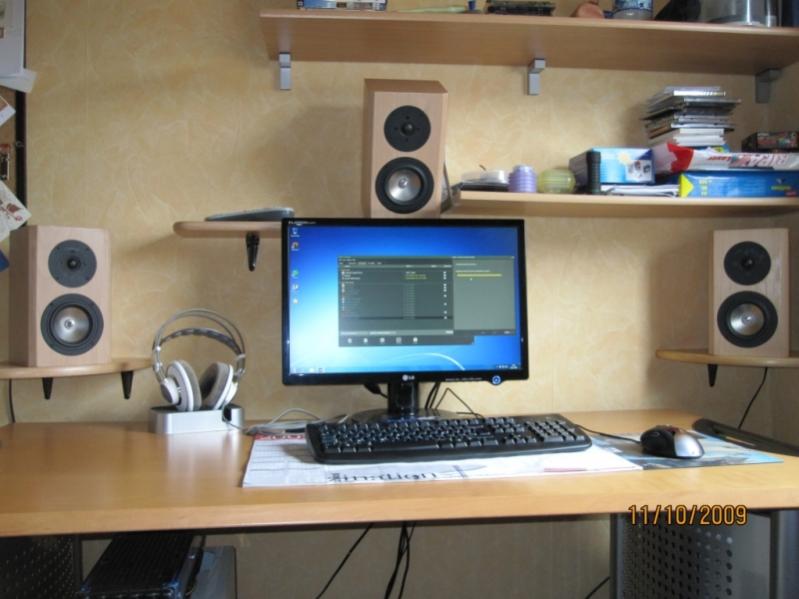

    hier mein aktuelles Projekt. 3 Arias ( ti + g20) zusammen mit einem Sub T20.39 (tiw200xs) am PC. Gegen Weihnachten sollen sich noch zwei weitere Arias dazu gesellen.
    Die Hochtöner von den beiden äußeren sind etwas abgegrabbelt, dafür waren sie günstig, die wandern dann nach hinten
    Laufen tut das ganze über die Soundkarte, Auzentech x-fi forte 7.1, über einen Receiver Kenwood KRF-X9070D
    Ich hoffe der Bilderupload klappt.
    Achja, es ist mal wieder Buche 1mm Furnier. Aquaclou Seidenmatt mit der Walze gerollt.
    Heftiges Setup für den Computer! Kompliment!
    Hat Du die Originale Aria-Weiche drin?
    Was mich persönlich vielleicht etwas stören würde, sind die kahlen Wände in unmittelbarer Umgebung der Arias.

      Joa, das geht schon ganz schön am PC
      Ich hatte vorher diverse günstigere Lösungen probiert, aber das war alles Mist.
      Dieses hochgelobte Teufel Concept E Magnum Power Edition..alles Schrott im Vergleich hierzu.
      Ja, die Hochtöner hast du richtig erkannt
      Habe momentan am Receiver alle Kanäle auf Large gestellt und an der Soundkarte 60 Hz als Trennung gewählt. Bei allem über 70 hört sich der Grundton irgendwie "gebläht" an.
      Bin da aber noch am experimentieren...also auch für Vorschläge offen

        Bei dem Setup würde ich unbedingt noch etwas dämmen, verteile mal Kissen an Kahlen stellen im Raum. Das bringt enorm viel.
        Ansonsten: das ist echt toll, würde ich mir manchmal auch wünsche! Sehen super aus.

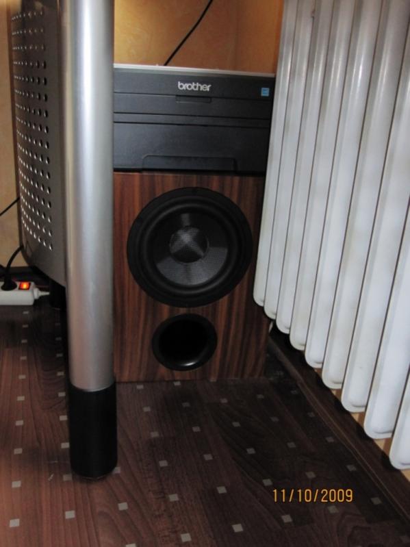

        Eine Frage jedoch noch: fühlt sich der Sub in der Ecke wohl? Ich könnte mir vorstellen, es dröhnt bzw. wummert etwas, was auch deine tiefe Trennung erfordert.

          Den hab ich noch gar nirgends anders stehen gehabt zum testen weil ich dachte, wenn schon so klein dann ab ins Eck
          Aber ich werde es testen im laufe der Woche
