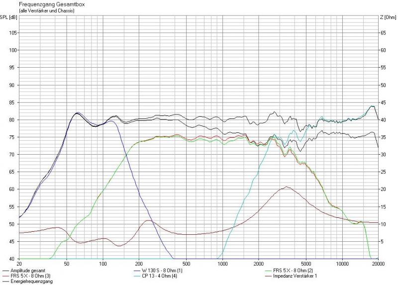

    Hallo Visaton Gemeinde,
    nachdem ich nun schon mal einen fertigen Bausatz gebaut habe
    mit dem ich immer noch suuuuuper glücklich bin, hat mich mal wieder die Lust nach einem neuen Projekt gepackt. Und da habe ich mir gedacht, dass ich mich mal dran mach, selber ein Lautspecher zu entwerfen.
    Da ich eigentlich keine Ahnung davon habe, hoffe ich von euch ein paar Tipps zu bekommen. Seid also freizügig mit eurer Kritik und euren Verbesserungen
    Ziel war es ein System zu bauen, bei dem ich möglichst kleine Lautsprecher auf dem Schreibtisch stehen habe bei trotzdem hoffentlich ganz passablem Sound.

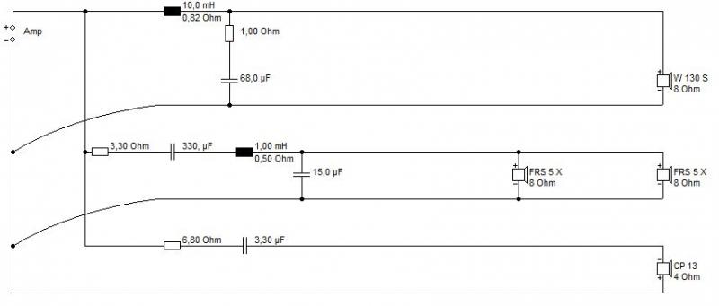

    Dazu habe ich mir ein Sub - Sat System überlegt, bei dem die Satelliten vergleichbar mit der Vox80 aus 2x FRS5X und einem CP13 bestehen. Dazu gibt es zwei Bandpasssubwoofer mit je einem WS130S 8Ohm die 7+7 Liter haben und auf 75 Herz abgestimmt sind.
    Ich habe die Weiche, FGang und die Boxsim Datei mal angehängt.
    Mit der Abstimmung des Subwoofers bin nicht so zufrieden, der hat bei 85Herz so eine Dulle.
    Vielleicht seht ihr ja noch ein paar Fehler die so gar nicht gehen, oder Verbesserungen damit das ganze besser wird.
    Wie gesagt, für Kritik und Verbesserungen bin ich sehr Dankbar.
