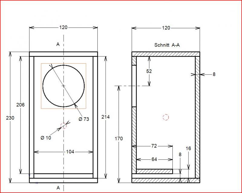

    mit einer kleine änderung in den dimensionen ist es möglich mehr maxpegel unten zu haben...
    holzzuschnitt: (8mm mdf)
    boden-deckel 120*120mm
    seiten 120*214mm
    front 104*206mm
    hinten 104*214mm
    br 104*62 mm
    2 versteifung holzstab 10mm rund länge 104mm
    frs8 befestigen und weiche auf das brbrett vor letze seite kleben
    wer "chik" mag und werkstadt hat kann auch 8mmm plexi nehmen!
    position frs8 in boxsim lesen
    der brkanal ist 8mm hoch und 72mm lang (mit front)

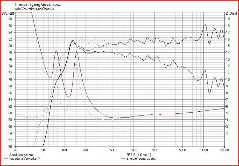

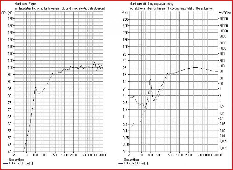

    rektification!
    der maxpegel ist NICHT besser als der der Kiste!
    die simulation stammt von boxsim 104.
    mit boxsim 111.a ist der maxpegel im unterenbereich änlich der kiste...
    in jedem fall ist der condo von 2200micro nützlich:er schütz den frs8 vor niedrigen frequenzen.
    wenn der verstärker eine einfache alimentation hat (+V 0V) genügt ein einfacher condo : der+ zur verstärker;minus zur frs8
    wenn +V,0,-V dann zwei 4700micro in serie:+(4700)--(4700)+
    das gleicht ein bipolar 2350micro doppelte spannung.
    (zwei 2200 gehen auch)

      Der Kondensator ist viel zu groß. Außer einer minimalen Volumenänderung bewirkt er nichts.
      Simulier mal mit 220µF statt 2.200 und schau dir die elektrische Beastbarkeit an...

        220micro ???
        "à part" eine verschlechterung des unteren fgang sehe ich nichts!
        der maxpegel hat kein "micrometer" zugenommen!
        in boxsim m gilt für millifahrad und NICHT microfahrad
        1m-->=1000 micro

          Der Maximalpegel kann durch den 6dB Hochpass auch nicht zunehmen. Nur die elektrische Belastbarkeit steigt, wenn durch den Kondensator der Widerstand mit abnehmender Frequenz gegen unendlich geht. Je tiefer also, desto weniger Spannung fällt am Chassis ab.
          Und danke für die Aufklärung bezüglich der Einheiten
            • 4889
            wie schon gesagt der condo dient zum schutz des frs8 vor zu tiefen frequenzen

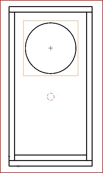

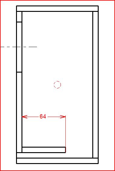

              hier nochmals der plan der pc box mit den dimensionen.
