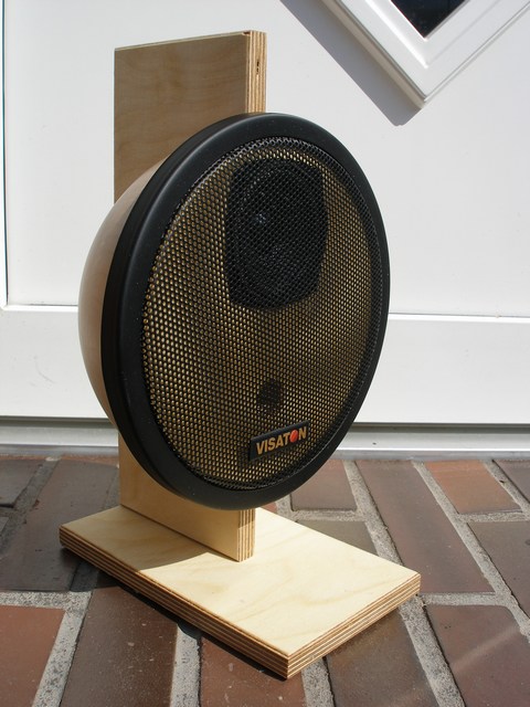

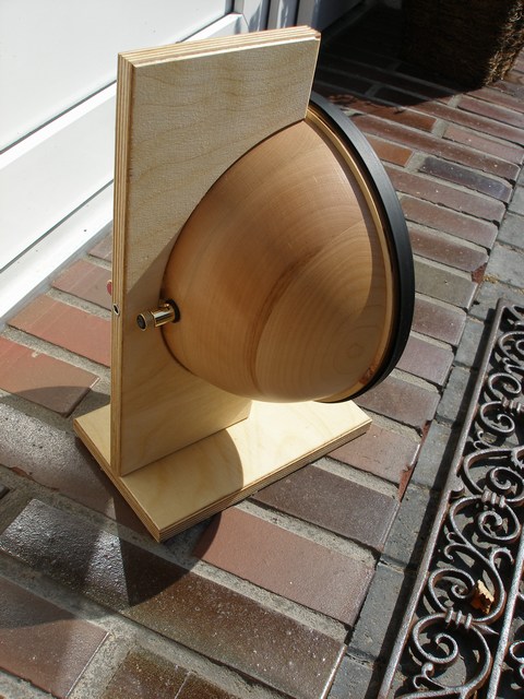

    Hallo Zusammen,
    ich habe den Cheap Trick 242 nachgebaut. Allerdings nicht in einer kleine "Holzkiste" sondern in einer Ikea Obstschale aus Birkenholz. Da ich selber kein Werkzeug zum bearbeiten von Holz habe (außer einer Stichsäge) habe ich mir die Fronten und Ständer beim Klangbaumarkt fertigen lassen. Tischler vor Ort waren zu teuer oder haben gleich abgelehnt. Front und Ständer sind aus 15mm Birkenmultiplex. Das Gitter stammt von Intertechnik.
    superidee!
    ich persönnlich hätte das gitter ganz weggelasse...
    und wie klingts?

      Joah, das Design ist gut. Das Gitter allerdings...
      MfG B.
      • Klangfabrik
        • 01.06.2009
        • 114
        Das Gitter kann man abnehmen! Der Klang ist sehr gut. Tiefbass fehlt natürlich aber die Räumlichkeit ist klasse.

          Was habt ihr alle nur ?
          Das Gitter rettet das Teil doch, stellt euch mal den Anblick ohne vor ...
          SIcher, man hätte auch einen Holzring mit LS-Stoff bespannen können ...

            Find das Gitter auch nicht schlimm.
            Und wenns stört, dann halt bespannen oder die Schallwand schwärzen.
            Schöne Idee!
            Wie groß ist das Nettovolumen in etwa?
            Gruß Nils

              In der 20cm Version 1,6l.
