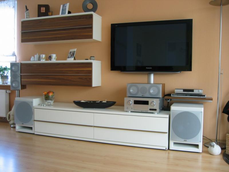

Ich selbst setze schon seit 5 Jahren 2 GF 250 ein und habe grundsätzlich bessere Erfahrung mit dem Einsatz von 2 Subwoofern gemacht. Deshalb habe ich auch meinem Kollegen den Einsatz von 2 Subs ans Herz gelegt. Nachdem er sich die GFs in meinem 25 qm Wohnzimmer angehört hatte, war ihm das noch nicht genug und er wollte gerne etwas Größeres haben, was dann aber auch für die nächsten Jahre reichen sollte. Zu erwähnen ist, dass sein Wohnzimmer knapp 45 qm hat, was den Einsatz von 2 TIWs nicht überdimensioniert erscheinen lässt.

In seinem Hörraum bzw. Wohnzimmer passt es jedoch wunderbar, auch wenn man eventuell mit der Aufstellung noch etwas rumprobieren könnte und die ein oder andere Einstellung noch anpassen könnte.

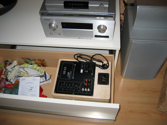

Jedenfalls sind sie strikt nach Bauplan entstanden und werden beide von einer Hypex DS 4.0 "angetrieben". Bei mir hatten wir sie an ner Proteus 2.0, die m. E. aber auch gereicht hat, jedenfalls in meinem Wohnzimmer.

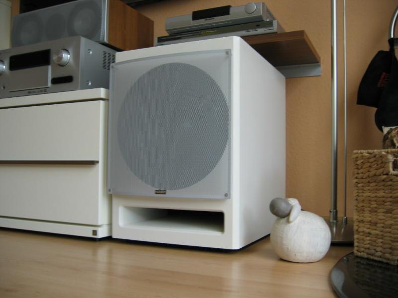

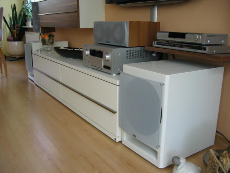

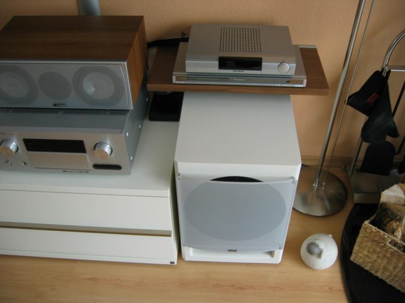

Farbe ist RAL 9001 - Cremeweiß, eben genau so wie die restlichen Möbel. Der Lack wurde mit einer Wagner gesprüht. Die Gitter haben wir günstig bei Nubert erstanden. Die passen 1a auf die Front. Zur Befestigung haben wir Löcher in die Front gebohrt, in die wir kurze Gummischlaustücke gedrückt haben. Diese Schlauchstücke dienen als "Buchse" für die Gitterhalterungen.
