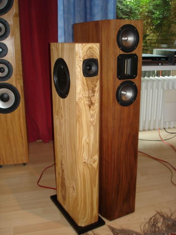

    Hallo Zusammen,
    wollte Euch meine neusten Sprösslinge vorstellen. Meine Frau war der Ansicht, dass bei so kleinen LS das Furnier ruhig etwas wilder ausfallen kann. Habe noch Olivesche gehabt und nun sehen sie so aus.
    Beim Bau sollte man die kleinen Maße bedenken, weshalb ich einen abmontierbaren Boden gewählt habe. Ist wirklich selbst mit offenen Boden eine Fummelarbeit die Matten Dämpfmat. einzubringen (Bin mir immer noch nicht sicher, ob da wirklich so viel rein kommt).
    Der Klang wurde ja schon als Wahnsinn bezeichnet, was einige Diskussionen auslöste. Ich möchte mich aber der Wortwahl anschließen: Es ist der WAHNSINN, was aus so kleinen zierlichen Lautsprechern rauskommen kann. Der Bass ist schön knackig, ausreichend tief und auch sehr druckvoll. Die Mitten haben jede Menge Schmelz, was bei Frauenstimmen zu Gänsehaut führen kann. Ehrlich gesagt habe ich die Needles und zum Radiohören sind sie sicher gut. Mir fehlte es jedoch immer an Tiefgang. Durch die Befreiung des Breitbänders von den Tiefen spielt er wirklich auch sehr schön in den Mitten und sogar im Hochtonbereich. Für mich ist dieser Lautsprecher wirklich der Super Clou!!! Da kommt die normale Clou nicht ran. Die räumliche Abbildung gelingt hervorragend.
    Noch eine kleine Anmerkung zum Wahnsinn: Natürlich spielt meine 200er MHT besser, allerdings auch für den 10fachen!!!!! Preis. Im direkten Vergleich fehlt es am Hochton und Bass deutlich. Wenn es aber auf einen günstigen und zierlichen Lautsprecher ankommt, ist die Stella light zur Zeit mein absoluter Favorit!!! Also, doch der Wahnsinn, was man für so wenig Geld bauen kann. Grandiose Konstruktion und nicht zuletzt auch durch die Weiche.
    Soebend verlassen mich 3 Leute, die zum Probehören der 200er MHT da waren. Ich konnte es mir ja nicht verkneifen Ihnen die Stella light vorzuspielen. Auch Sie waren vom Preis-Leistungsverhältnis schwer beeindruckt!!!
    Mein Dank geht an Sebastian für diesen tollen Vorschlag, der sicher viele Nachbauer findet!

    Ich finde es einfach toll was du alles so aufbaust.
    Sehr hüpsch ist die Kleine geworden.
    Das WOW kann ich nachvollziehen. Habe den kleinen BB des öfteren in einem Böse-System mit aktiven Bass und Trenneng bei etwa 150 Hz verbaut und bin immer noch überrascht was der für sein Geld alles leistet.

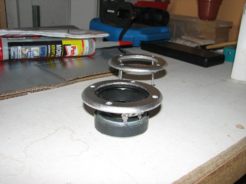

        Ich finde die Optik absolut gelungen, das einzige, was mal wieder einen kleinen Abstrich macht, sind die Segelohren des BB, da sollte man auch mal was gegen erfinden
        • CMrotzek
          • 24.01.2003
          • 128
          Segelohren Sehr schön!!!!
          Sie haben nicht nur einen optischen Nachteil. Der Einbau ist etwas schwierig gewesen und führte auch zu leichten Missverständnissen in der 1. Zeichnung. Ich habe einen 77mm Kreis mit 1,5mm Tiefe gefräst und dann die Einbauöffnung mit 71mm gemacht. So sitzt das Chassis bündig auf der Schallwand und man hat noch "Futter" für das Dichtband.
          Segelohren TzTzTz
          Aria, Aria light, AltoIIG, AltoIIIG, Bijou, Blue Sat2, Classic 200 AL, Classic 200GF, Clou, Concorde MK III, Conga, Couplet, Couplet light, Solitude, Solo50, Stella light, Sub T-20.39, Sub T-25.30, Symphonie, Topas, Vib 170 AL, Vox 200 light, Vox 200 MHT, Vox 253, Vox 253 MTI,
          • Variatio
            • 02.09.2002
            • 172
            Perfekt geklappt hatte bei mir mal die Anbringung/Einfraesung von der Rueckseite der Schallwand aus! Hatte so auch die CT193 huebsch gestaltet ...
            Hier meine kleine Anleitung in der Galerie: Rueckseitige Anbringung
            - 5 x Solo 20 / Nelson Subs - Marantz SR6011 / Yamaha P7000S - Thorens TD 147 -
              Oder so, wie Aster äh, Obelix hier gemacht: unten halt ne.
              Oder ne einfache Aluplatte drüberpichen, andik oder wie der Knallkopf hies hatte das mal gemacht, er meinte es wäre ganz einfach gegangen.

                ich muss sagen, deine Farbgebung ist klasse. So hätte ich sie mir auch zu Hause hingestellt. Auch der schwarze Fuß wirkt spitze. Nur das Problem mit dem... naja, sagen wir mal "nicht so schönem" Korb des FRS 8 ist noch so ein Punkt. Aber hierfür gibt es ja anscheinend genügend Ideen zur Modifikation. Mal schauen, was bei unserer Stella Light an Farbgebung etc. zusammen kommt.
                Es freut mich auf alle Fälle, dass sie gut angekommen ist und durch das Einfügen in das Diskussionsforum sogar mit eurer Hilfe vereinfacht, wenn nicht sogar verbessert wurde.
