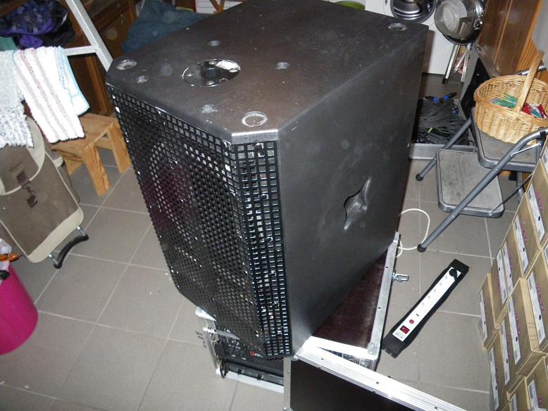

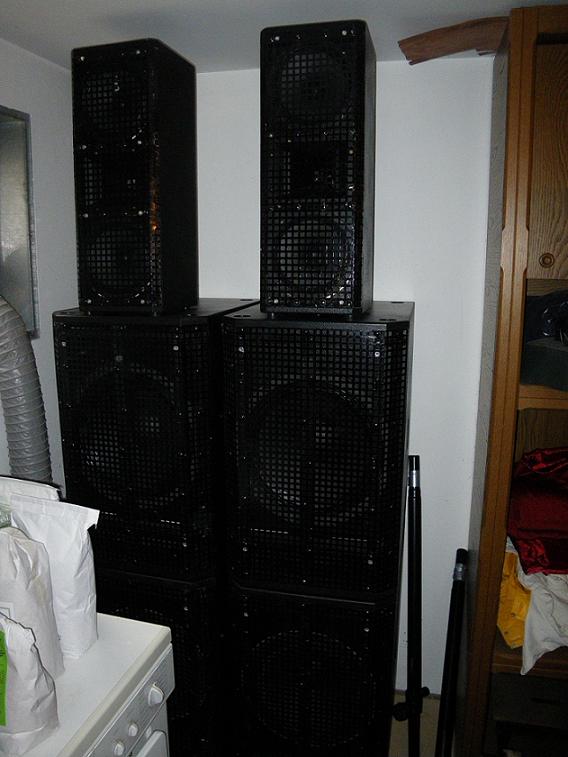

    Ich hatte schon länger mal ein Päärchen MB208H und MB115B gebaut.
    Vor einiger Zeit hatte ich die Möglichkeit einiges an 22mm MPX kostenlos abzugreifen. Das Holz wollte verschafft werden und meine Langeweile/Bastelwut trug dazu bei, dass die Entscheidung fiel: Die Basshörner (damals aus Kostengründen auch nur aus MDF und auch noch erzschlecht aufgebaut) haben ausgedient! Die Dinger sind einfach zu groß! Und wirklich viel Tiefbass kommt auch ned raus.
    Die Zwei Basshörner wichen 4 BR-Subs (etwas Kleiner, Handlicher, mehr Tiefgang). Bestückt mit einem Paar BGS40 und BG38 (günstig in der Bucht erlegt) in jeweils etwa 100 Litern abgestimmt auf 45Hz.
    Wenn zwei übereinander Stehen ist auch das Hochtonhorn etwa auf Ohrenhöhe. (Bei den Basshörnern bläst dir der Hochton entweder in den Bauch oder mit Distanzstange irgendwo in den Himmel. Fazit: Zwei Bierkisten dazwischen sind zwar Heavy-Metal aber so auf Dauer....)

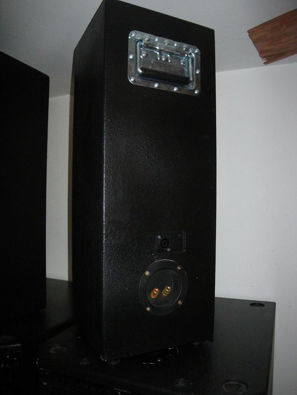

    Die Subs mit BGS40 habe ich noch mit einer Flanschaufnahme für Distanzstangen ausgestattet, wenns mal ned so laut sein muss und ich einen Sub brauche.

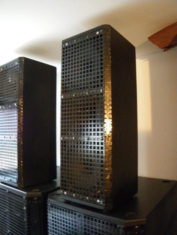

    Lackiert wurde das ganze dann per Kompressor und Unterbodenschutzpistole mit Warnex Struktulack. Ich war überrascht wie zügig und einfach das geht!
    Die Topteile haben in dem Zug auch eine Frischzellenkur erhalten.
    Alles in allem hat mich der Umbau weniger als 200€ gekostet, Dank dem Gratis MPX.

    Sieht ja sehr beeindruckend aus.
    Das mit dem Tiefgang glaube ich, aber wie siehts mit dem Maximalpegel aus?
    Können 2xBR lauter als ein Horn?

      Also Laut Boxsim sind mit den 2 Br's etwa 115 db Max-Pegel bei 50 Hz drin. Visaton gibt beim Horn "125 db unter günstigen Bedingungen" an. Im direkten Vergleich muss ich sagen machen aber die vier Subs deutlich mehr Dampf (was wohl auch an den zusätlichen paar Hz unten rum liegt). Die Basshörner haben mich irgendwie nie recht überzeugt (und ich bin bei weitem kein Bassfreak, aber bissl muss scho da sein). Ich bereue den Umbau auf keinen Fall.

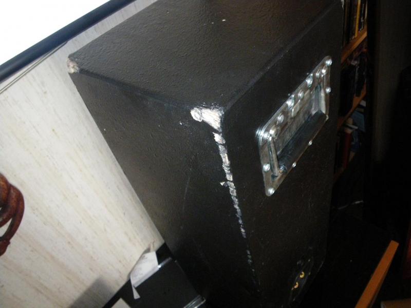

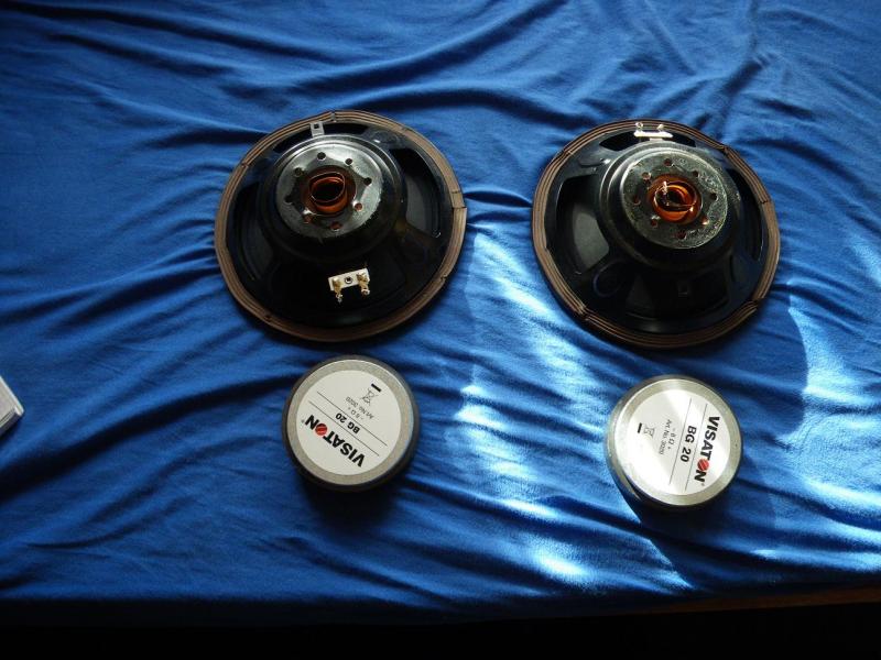

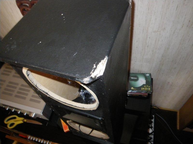

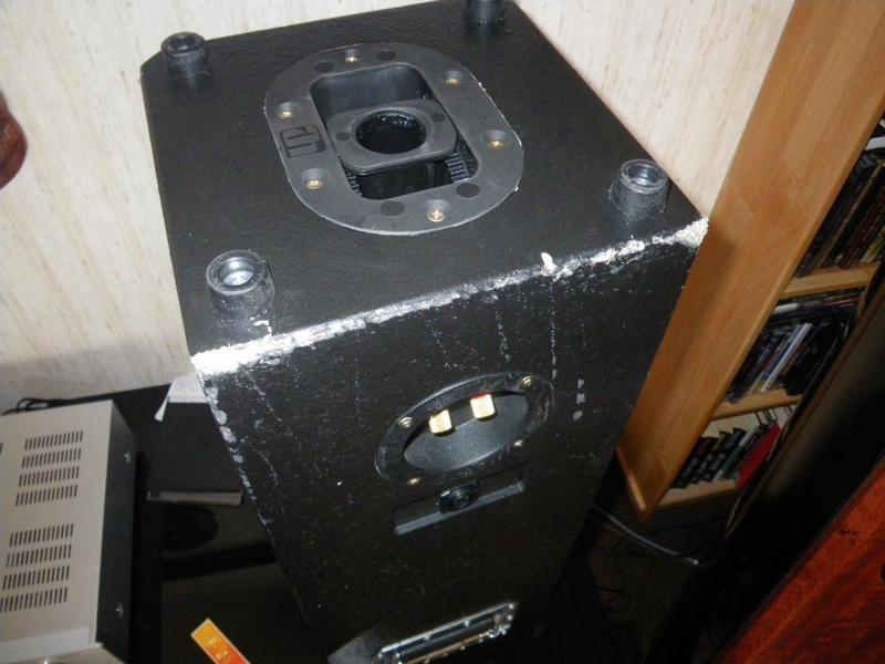

              Hab am vergangenen Wochenende meine kleine PA nem Kumpel, für einen kleinen Gig geliehen (Ich war nicht dabei). Nach dem Auftritt haben es die Helden geschaft... Die Topteile lagen im Auto AUF den Subwoofern, und beim Anfahren kam eines ins Rutschen und machte den Abgang durch die Heckscheibe auf die Straße!
              ("Öhm, ja öäh, du ich muss dir da was erzählen...")
              Man beachte die abgerissenen Magnete ("Da klappert was drinnen...")
              Wo ist denn da bitte die vielgelobte Visaton Qualität? Nicht mal mit 30 Km/h auf den Asphalt schmeissen kann man das Zeug
              da alles durch die Versicherung erstetzt wird find ichs absolut zum totlachen (bissl Schadenfreude muss scho sein) Ausserdem kann ich jetzt endlich mal wieder Boxen bauen

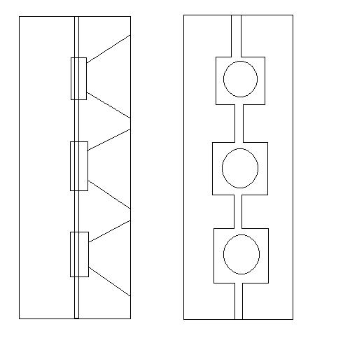

                    Zu der ganzen Sache eine Frage: Würde es sinn machen im innern der Box ein Brett anzubringen das die Magnete der Chassis einigermaßen fixiert, um bei zukünftig möglichen (kleineren) Stürzen vielleicht den Schaden zu begrenzen? Also etwa so wie auf meiner beigefügten, extrem ästetischen Zeichnung. Oder wäre das vergebene Mühe, weil bringt nix, zu viel Aufwand bei geringem nutzen oder akustische Katastrophe...

                      du müßtest den magneten wohl von allen seiten ziemlich einkeilen, damit der in garkeine richtung mehr eine beschleunigung unabhängig vom korb erfahren kann ... also verkreuzt von oben, unten, links und rechts. daß er einfach nach hinten abfällt halte ich für eher ausgeschloßen.

                        Ein durchgehendes Brett mit den Durchbrüchen für die Magnete schadet nicht. Der Aufwand mit den schmalen Stegen ist viel zu hoch. Das bischen weniger Volumen macht sich sicher nicht bemerkbar.
                        Ich würde die Löcher aber etwas größer machen und mit Schaumstoff etwas federnd lagern, wie man es von den Ripolen kennt.

                          oder mit silikon verkleben, dann isses elastisch, kann aber ne weg.

                            wie gesagt, der magnet darf sich nicht mal einen mm unabhängig vom korb bewegen lassen, auch nicht elastisch würd ich sagen. von daher kein schaumgummi. ob silikon hart genug ist, weiss ich nicht.
                            vor allem solltest du bei einfach nur löcher in ein brett machen und mit silikon verkleben darauf achten, daß du kein zusätzliches volumen zwischen korb und box "einbaust".
