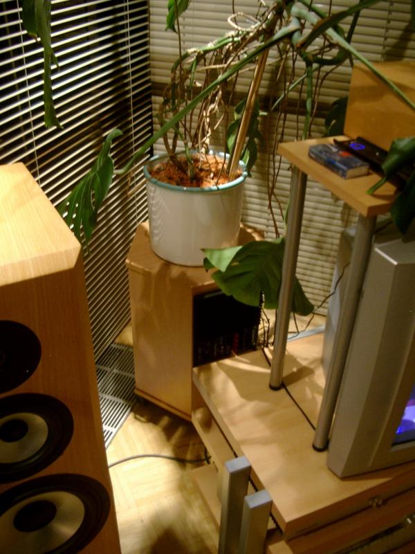

    Wollte euch meinen Blumenkübel Sub noch mal vorstellen der eigentlich schon etwas länger seinen dienst verrichtet ich aber bis jetzt zu faul war mal ein paar Bilder zu machen.
    Damit meine bessere hälfte auch zufrieden ist musste das Teil möglichst unauffällig sein und nebenbei noch für unsere Pflanze als Blumenständer herhalten.

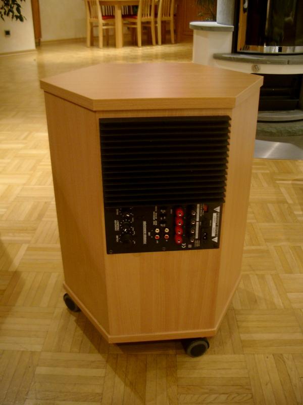

    Also entschloß ich mich den Sub sechseckig als Downfire zu bauen.

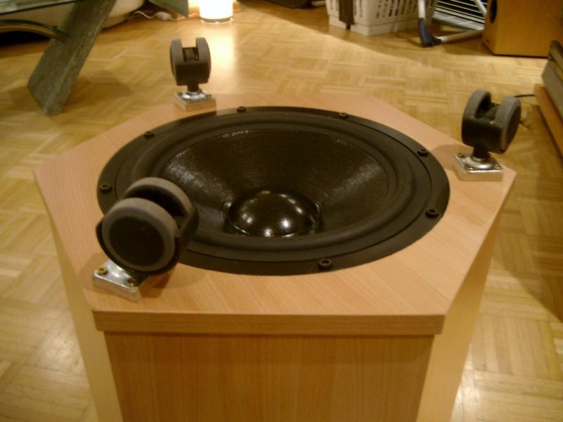

    Das Gehäuse ist aus 19mm furnierter Spanplatte und zusätzlich mit 2 Versteifungskreuzen verstärkt. Die Bodenplatte ist aufgedoppelt damit nach dem einfräsen noch genug fleisch zum verschrauben des TIWs vorhanden ist.
    Als Rollen diehnen 3 Bürostuhlrollen die noch mal mit einem Brettchen etwas erhöht sind damit der TIW genug platz zum atmen hat.
    Das Gehäuse ist geschlossen und hat ca 55L volumen.
    Elektronik ist ein Detonation DT110 MKII.
    Durch die Eckaufstellung musste der Sub ziehmlich zurückgenommen werden spielt aber erfreulich druckvoll und präzise. Tiefgang ist für meine Heimkinoansprüche mehr als ausreichend.
    Ist vielleicht für die Leute interessant die einen unauffälligen Sub suchen mit hohen WAF-Faktor.

                Ist die Membran beim neuen TIW300 auch so klebrig beschichtet wie bei den alten TIW´s?
                • Stephan-Strunz
                  • 02.03.2007
                  • 368
                  Klebrig würde ich für übertrieben halten. Grip hat sie aber allemal
                    Kann ich bestätigen, da klebt nix. Musste fürs Foto noch ein paar Staubfäden entfernen was kein Problem war.
