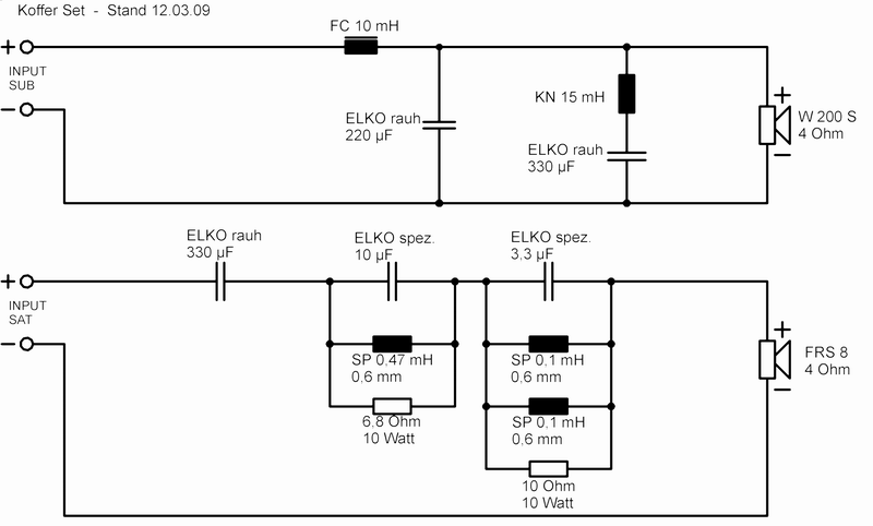

    - Frequenzweiche siehe Anhang

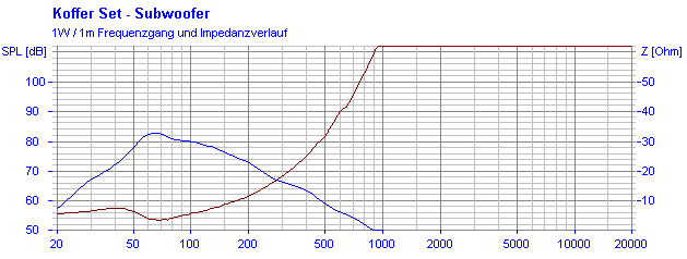

    - die Frequenzweiche wurde nicht auf Linearität ausgelegt. Der Subwoofer sollte eher als Spaßgerät mit gutem Wirkungsgrad deklariert werden (daher auch die Erhöhung bei 60-70Hz).
    - Frequenzgang unter Freifeldbedingungen siehe Antwort 2
    - die Frequenzweiche ist etwas aufwendiger geworden, da ich einen leicht ansteigenden Frequenzgang für Regal- und Tischaufstellung haben wollte. Die beiden Saugkreise sorgen für einen homogenen Anstieg, wobei der hintere Saugkreis vorallem die starken Spitzen und Resonanzen oberhalb von 8kHz begrenzt. Man könnte die Filterung auch weglassen, jedoch gefiel mir das Ergebnis rein subjektiv so am besten. Der 330µF sorgt für eine vernünftige untere Grenzfrequenz und entlastet das Chassis.

    Im Anhang nun die Frequenzgänge.

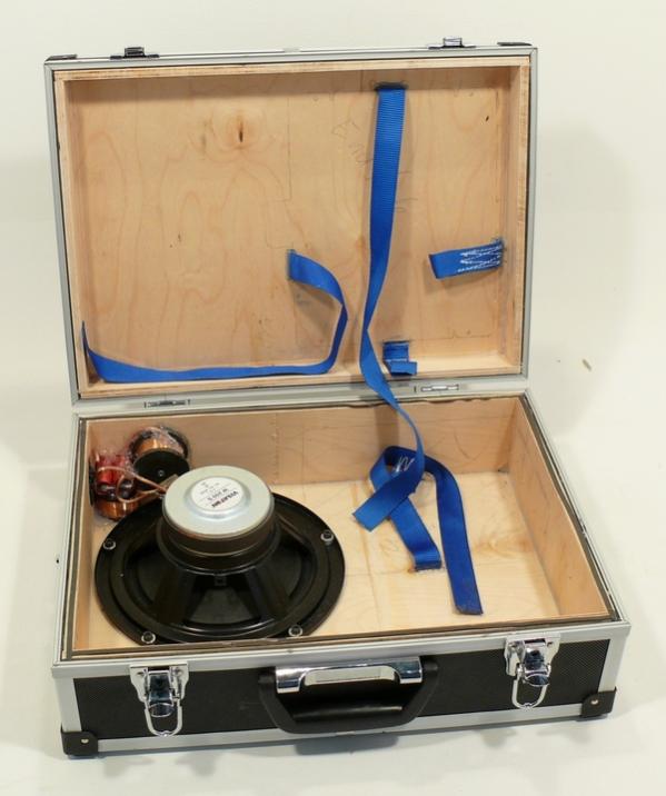

              Gute Idee, das ist mal ne robuste Sache!
              Aber habe ich das richtig verstanden, dass Netzteil, Verstärker UND Satelliten in den Koffer passen zum Transport ?

                jap. Passt alles rein. Zuerst habe ich einfache Spanngurte zur Fixierung verlegt... hatte aber leider die Schnallendicke nicht mitgerechnet, so dass die Bauteile dann zu hoch waren. Lässt man die Schnallen weg, passt alles für den Transport rein.
                Endstufe an den Deckel, Satelliten und Netzteil um das Basschassis verteilt am Boden. Zum Schutz noch etwas Polyesterwolle.
                Alukoffer bekommt man übrigens als 3er Set (1x groß, 1x mittel, 1x klein) bei Amazon deutlich günstiger als im Baumarkt zu kaufen.
                Unten noch mal ein Bild mit Gurten und grober Bauteileinzeichnung.
