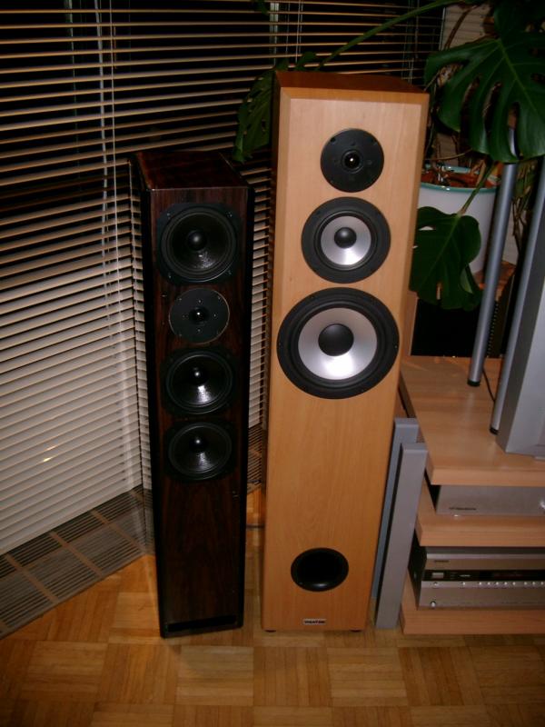

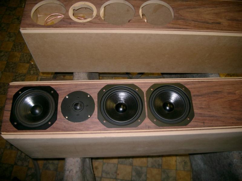

    Nachdem ich endlich mal Zeit gefunden hatte meine Bestände an WS13BFs zu verwurschteln ist sie nun endlich fertig.
    Sie diehnt als ersatz für meine alten Regallautsprecher in meinem Arbeitszimmer.

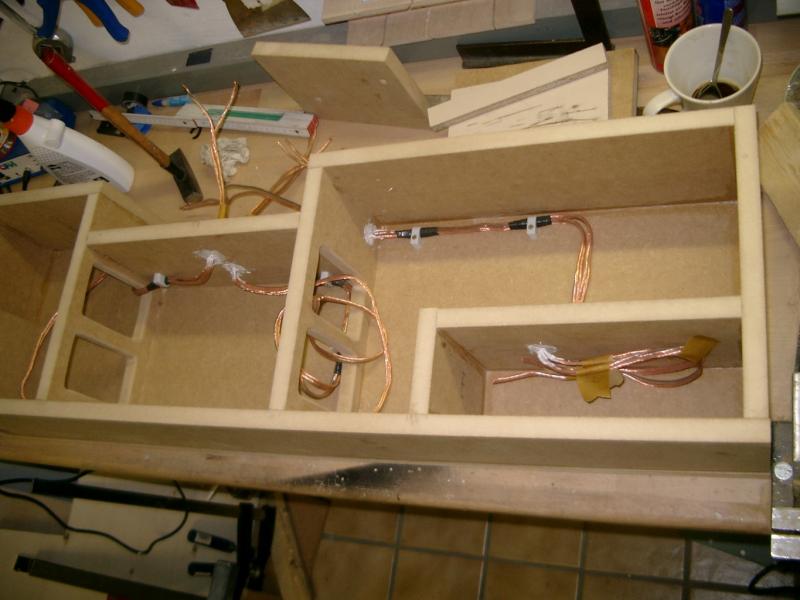

    Wie man sieht ist der MT nach oben gewandert und die Box hat eine seperate Weichenkammer bekommen was das messen und modifizieren enorm erleichtert.
    Durch die Weichenkammer ist die Box etwas tiefer geworden damit das Volumen (30L für beide TTs) erhalten bleibt. Ansonsten entsprechen die Maße denen der orginal Skyline.

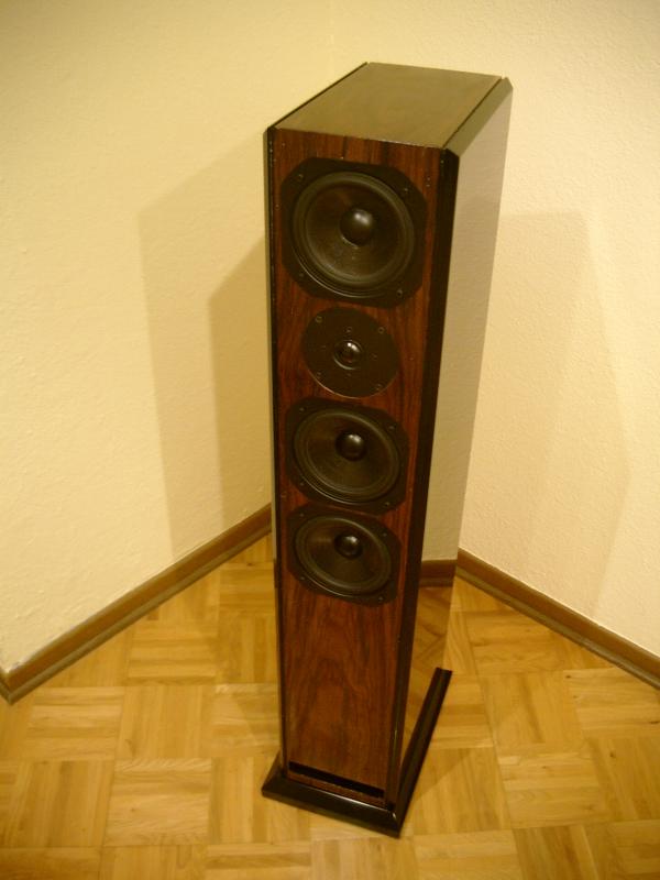

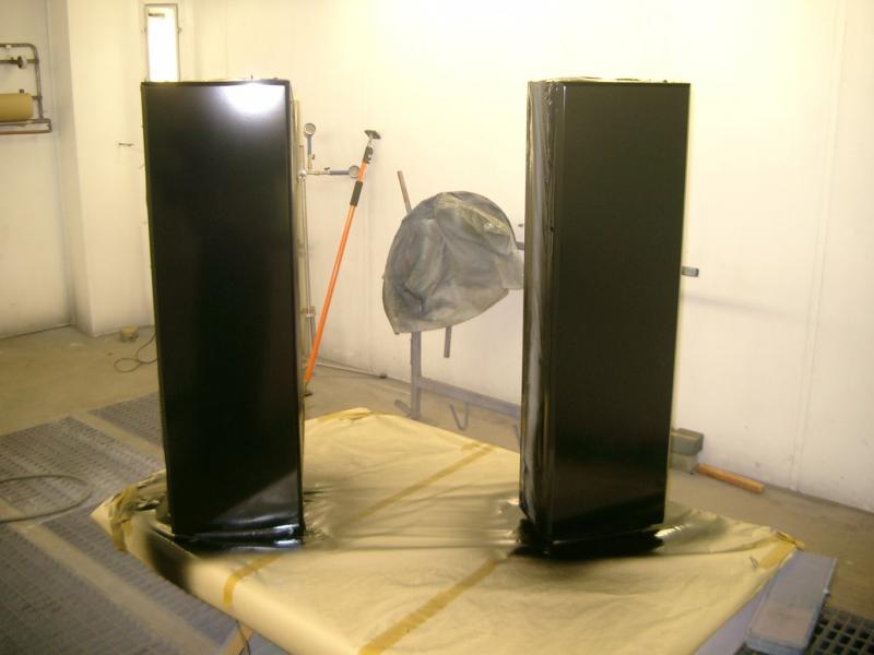

    Front, Deckel und Rückwand sind mit Palisander furniert. Der Rest einschliesslich des Sockels hab ich in Schwarz seidenglänzend lackiert.
    Zu den Chassis brauche ich wohl nicht viel zu schreiben. Die Weiche hab ich komplett neu abgestimmt.
    Was den klang angeht hat mich die Box absolut überrascht. Die beiden 13er spielen erstaunlich tief und sauber zumindest wenn man es mit der Lautstärke nicht übertreibt.
    Im direkten Vergleich mit meiner Classic würde ich sagen das die Skyline eher warm und etwas bassbetont klingt. Die Classic ist da im MT-Bereich wesentlich direkter und im Bassbereich etwas zurückhaltener.
    Mein Fazit, für kleine bis mittlere Räume und kurzen Hörabständen ist die Skyline ein sehr guter Lautsprecher der auch im Bass nichts vermissen lässt.
    Für grössere Räume und Hörabständen von mehr als 3m nur bedingt geeignet zumindest wenn man auch mal etwas lauter hören will.
