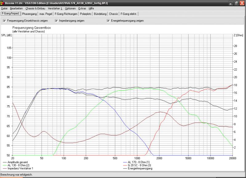

    hier die Ergebnisse der Simu meiner neuen.
    Der 3-Wegerich mit der Bestückung
    TT : Al170
    MT: Al130
    HT: G20SC

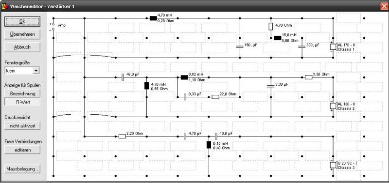

    vielleicht ne alternative...
    • Kleinstweich
      • 18.05.2006
      • 327
      Vielleicht auch eine erprobte Alternative:

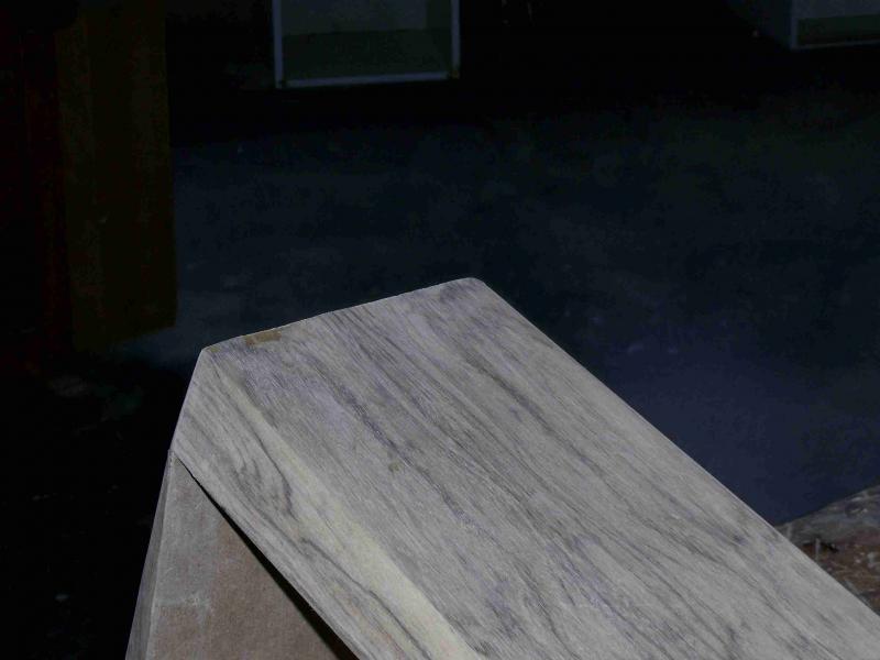

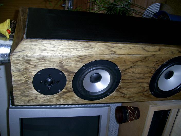

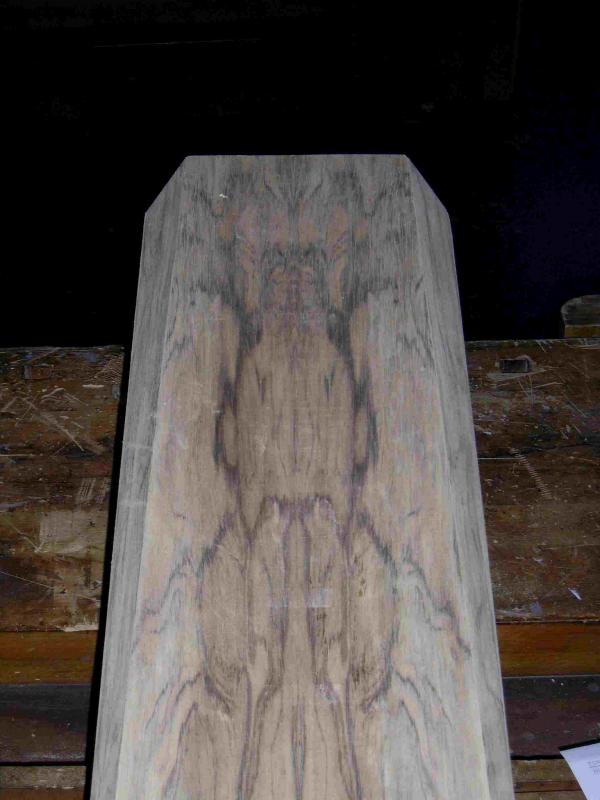

        habe das WE mit dem furnieren der von Schallwand und Deckel verbracht.
        Beides wurden mit reichlich Zwingen erfolgreich bewältigt. Die Fasen habe
        ich mit Kontaktkleber und Anpressrolle furniert.
        Hier 2 Bilder davon.
        Gruß Ralf

          Es könnte sein, dass die Ralf-Esc.- Box zu hell klingt, dann versuch mal die Knorksche Weiche. Ist etwas einfacher als die Kleinst(weich)²e und wohl angenehmer.

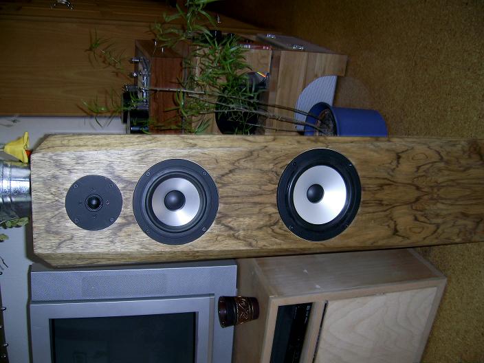

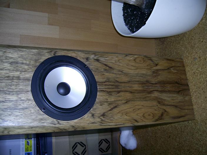

            habe fertig (vorerst)
            habe es nun endlcih geschafft die LS fertig zu stellen. Nach einer quick & dirty Aktion habe ich die Boxen ja bereits Anfang April auf dem Treffen bei Timo vorgestellt. leider erwiess sich einer der Hochton-C's als defekt, was natürlich zu keinem Klang führte.
            In den Kritiken der Anwesenden, ist der Klang der Box trotzdem ganz gut weg gekommen, was ich aber mal als reine Höflichkeit betrachte.

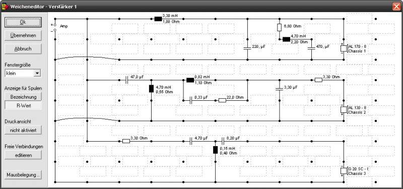

            Nach den Postings hier habe ich die Weiche noch einmal angepasst. Hier ein Screenshot der momentan verbauten Weiche.
            Der Klang ist insgesamt ausgewogen, mit einer anfangs leichten Schärfe bei hohen Tönen. langsam wird aber der klang deutlich runder. Auffällig ist die ausgesprochen gute Räumlichkeit.
            Weitere Eindrücke folgen nach intensivem Hörem.
            Gruß ralf

              Was hab ich geschrieben?
              Ich denke, du gewöhnst dich an die Schärfe, da wird nix runder.

                Die Schallwandaufteilung finde ich sehr gewöhnungsbedürftig...
                Zudem scheinen die Ausschnitte nicht exakt ausgeführt worden zu sein...
                Das Holz ist auch nicht so ganz mein Fall...
                MfG B.

                        Klanglich war das Böxlein beim Treffen leider nicht wirklich zu beurteilen, vielleicht dann beim nächsten Mal. Zum Thema Aussehen muß ich sagen, daß mir die Farbzusammenstellung und auch die handwerkliche Ausführung gut gefallen haben. Die auf den Fotos sichtbaren Spalten der etwas zu großen Fräsungen fallen nur durch den Blitz auf den Fotos auf. In Natura war davon nix zu sehen. Was mir persönlich optisch aber auch nicht gefällt, ist die Kombination AL130/170. Das liegt wahrscheinlich daran, daß der AL170 zwar das größere Chassis ist, aber eine gleich große Dustcap und Sicke, wie der 130'er hat. Hat mir auch bei der Atlantis nie gefallen. Optisch ideal passt dann m.E. wieder der AL200.
                        Aber Schönheit liegt ja bekanntlich im Auge des Betrachters und spielt für das akustische Ergebnis natürlich keine Rolle.

                          Hallo, ähnlich wie dir Silvio, ging es mir auch.
                          Der Al170 passt optisch nicht zum Al130.
                          Auch generell finde ich den al170 optisch misslungen.
                          Die Symfonie zum Beispiel ist eine sehr gute Konzeption mit überragendem akustischen Ergebnis, bauen würde ich sie trotzdem nicht aus dem oben genannten Grund.
                          • knork
                            • 18.09.2008
                            • 1896
                            das ist schade, aber nachvollziehbar. genau aus diesem grund (proportional zu kleine dustcap), habe ich die vib170 nicht bauen wollen.
                            trotzdem kann ich mir vorstellen, dass die box gut klingt. die trennung zum ht ist mir allerdings zu hoch.
                            bei der ungewöhnlichen chassisanordnung bin ich mir noch nicht ganz sicher, ob ich sie schön, oder eher nicht schön finde - tendenziell finde ich einen abgesetzten tieftöner optisch gut - wenn er wesentlich größer ist, als der mitteltöner.

                              Daher schrieb ich ja:"es könnte etwas hell klingen". Hab ja auch nicht die Weisheit mit Löffeln gefressen.
                              Wobei die jetzt abrufbare Simu prima ist, da gibt es nix zu meckern.
