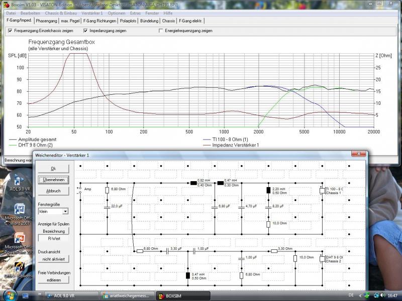

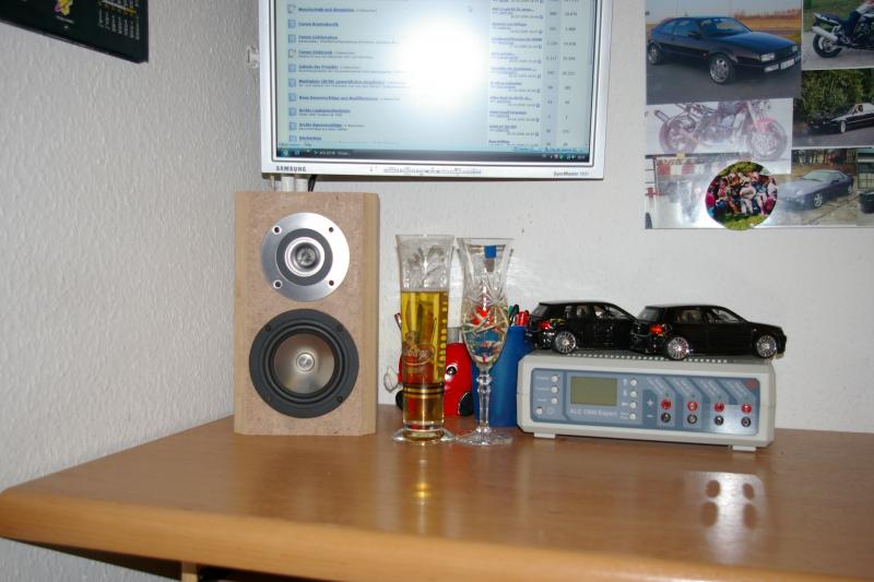

    Der erste Schritt zu meinem PC 2.1-System ist getan: Eine der kleinen Aria Böxli habe ich heute mittels Oberfräse im Rohbau fertig gestellt. Das Gehäuse entspricht von den Abmaßen her dem original Visaton-Aria-Bauplan, aber als Hochtöner wurde anstelle der G 20 SC das DHT9 verwendet. Als Sub wird ein Bandpass mit GF 200 fungieren. Mehr demnächst...
    Auf dem Bildschirm im Hintergrund des ersten Bildes ist übrigens das Forum zu sehen;-))
    Die Überschrift muss heißen: PC-System...sorry

            Schöne Böxlies.
            Aber nachmessen wirst du sie auf jeden Fall müssen.

              @LeePriest; ich habe mir deine weiche angeschaut, ich bin der meinung dass sie so nicht funktionieren wird.
              der ti100 hat so etwas bei 6 bis 7 khz eine extreme reso welche weggefiltert werden muss, diese reso kann man auf zwei arten wegfiltern, entweder mit einer extrem scharfen trennung zum beispiel mit 24 dB oder mit 12/18 db und zusätzlichem saufkreis. ich habe für meine aria tl die erste variante gewählt.
              ich glaube zu wissen dass bei deinem hörnchen die selbe titankalotte im inneren spielt wie beim tl16. somit bin ich mir sicher dass es bis um die 5 khz runter spielen kann, der ti100 hat da auch seine höchste einsatzfrequenz. ein überaus schwierige weiche muss hier die trennung übernehmen. bei dieser hohen trennung macht der ti100 im mittelton leider nicht das was er tun soll, er spielt alles andere als neutral im bereich um 1 khz. diese überhöhung muss weggefiltert werden, die simu zeigt dies nicht, berechnungfehler in boxsim, besonders bei der aria bemerkt man diese schwäche.
              bitte halte dich so ziemlich an meine weiche, leider sehr aufwändig, aber die aria tl ist ein voller erfolg geworden. du findest die weiche im link von vorhin, ziemlich am ende.

                ...entweder mit einer extrem scharfen trennung zum beispiel mit 24 dB oder mit 12/18 db und zusätzlichem saufkreis. ich habe für meine aria tl die erste variante gewählt.
                Das mit dem Saufkreis habe ich gestern abend probiert, macht nur Kopfschmerzen;-))
                Ne, im Ernst, bei der Weiche muss ich auf jeden Fall was tun, das war mir schon klar. Timo, Deine Weiche werde ich mir anschauen. Das ist ein schönes Projekt mit dem TI TL! Da ich ja Horn-Fan bin, lese ich sowas gern und mit großem Interesse.

                  Naja, kein Wunder, das Bier auf dem ersten Bild sieht ja auch schon sehr abgestanden aus ...

                    Habe heute eine Box (erstmal eine) mit der o. g. Weiche bestückt, also ich hör da keine gravierenden Schwächen...allerdings mit Herren-Dedeck (siehe erstes Foto;-))

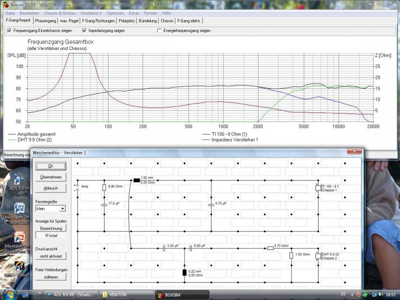

                        Habe mal die Weiche nach dem gemessenen Vorschlag (Aria TL) von Timo mit der Kombi meiner Box (TI +DHT) simuliert. Sieht auch in der Simu eigentlich ziemlich glatt aus...
                        Die Impedanz-Korrektur habe ich ergänzt.

                          • 10904
                          zwei dinge haben zwischen simu und messung nicht gespasst,
                          der grundton des TI war falsch simuliert und der übergang/ trennung zwischen tmt und hochton hat nicht gepasst.
                          Boxsim hat seine schwierigkeiten mit schmalen schallwänden.
                          Der schallenstehungsort des tl16 war um wenige mm falsch, im meinem datensatz, wurde danach korrigiert.
                          der mitteltonsaugkreis musste sein um ca. zwei db rauszusaugen und die phase zusätzlich bei der trennung zu verbessern, der hochtonsaugkreis verbesserte eindeutig die wiedergabe von s und f lauten. er wirkt sich um die 10 khz aus, soviel ich das noch in erinnerung hatte.
                          Ich denke dass die schwingeinheit des TL16 und deinem hochtonhörnchen identisch ist, sowas habe ich mal gehört, weiß aber nicht ob das stimmt.

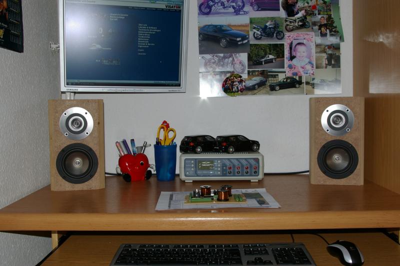

                            Aktueller Stand: Die beiden Böxlis laufen seit 1 Woche, bin voll zufrieden. Die beiden Aria´s werden von einem Kenwood KR-A5020 mit 2 x 70 W an 8 Ohm befeuert - also genügend Leistung:-)
                            Mit dem Sub dauert es noch etwas, erstens ist meine Bandpass-Konstruktion etwas zu hoch zum Unterbringen und zweitens ist der Sub vielleicht gar nicht unbedingt notwendig, aber mal sehen...
