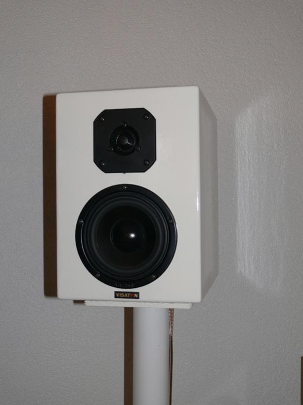

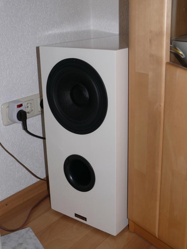

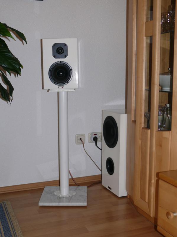

    Endlich vollständig
    lang, lang ist's schon her, daß ich meine letzten Lautsprecher gebaut habe. Genau genommen war das 1992. Damals hab ich mir kleine Standlautsprecher mit Visaton DT90 Polycarbonatkalotte und W130S Tiefmitteltöner zusammengebaut. Das Pärchen betreibe ich seither an einem ONKYO A-8820 mit 2x50W. Das Ergebnis war wirklich gut: gestochen saubere Höhenwiedergabe und ausgeglichener Mittelbereich. Nur der Bass war nicht so realitätsnah, aber was will man erwarten bei so "kleinen" Voluminas.
    Ende 2008 hat mich das Baufieber wieder erwischt. Mit den netten Kollegen vom Visaton's Kundenservice sind wir meine Anforderungen durchgegangen: Realistische Basswiedergabe bei 2x50W als Basiv-Woofer. Nach einigen Hin und Her ist die Entscheidung auf denn NANO-SUB Bausatz gefallen.
    Tja, dann gings los, 18mm MDF Zuschnitt besorgt, allerdings nicht ganz nach den Vorgaben des Visaton-Bausatzes, denn die Fuge in den Flächen hat mir nicht gefallen und hätte auch zum vorhandenen Equipment nicht gepaßt. Dann das Übliche Leimen, spachteln, schleifen, spachteln, schleifen, grundieren und dann insgesamt 10 Lackschichten aufgerollt und zwischendurch immer wieder geschliffen. Nach einem Monat Arbeit war's dann endlich soweit, daß ich die Anschlüsse, Weichen und das GF200 Chassis einbauen konnte.
    Das Ganze dann angeschlossen und ....
    Ich frag mich nur noch, warum ich nicht schon viel früher auf diese Idee gekommen bin, denn jetzt ist der Klang einfach TOP, ich bin mehr als zufrieden.
    Gruß Georg

        Hallo Stevie
        ich habe den Buntlack EA auf Kunstharzbasis von GLASURIT genommen. Die Farbe ist Cremeweiß RAL 9001.
        Die Entscheidung für diese Lack ist aus mehreren Gründen gefällt worden
        1. Diese Lackfarbe harmonierte am Besten mit den beiden bestehenden Satelliten
        2. Cremeweiß ist kein so harter Kontrast mit den schwarzen Lautsprechern. Reinweiß ist IMHO zu hart.
        3. Der Lack ist nach einem Tag schleif- und überstreichbar.
        4. Ganz wichtig: Dieser Lack läßt sich sehr gut mit der Rolle auftragen, Allerdings muß man die Lackschichten ziemlich dünn ausrollen. Ganz Blasenfrei wird's zwar nie, aber die Oberfläche verfließt gut und die Blasen minimieren sich ziemlich schnell.
        Ich hoffe ich konnte Dir helfen.
        Gruß Georg

          hallo.
          vielen dank für die info.
          du arbeitest also auch mit schaumrollen, oder?
          verwendest du hier irgendwas besonderes?
          ich hab meinen sub heute mal als ersten anstrich mit fenster-weiß auf kunstharzbasis
          gerollt, lass das jetzt bis morgen trocknen, dann anschliff und dann wird mit reinweiß 9010 der deckanstrick gerollt.
          werd dann auch in einem eigenen thread pics posten.
          gruß
          stephan
