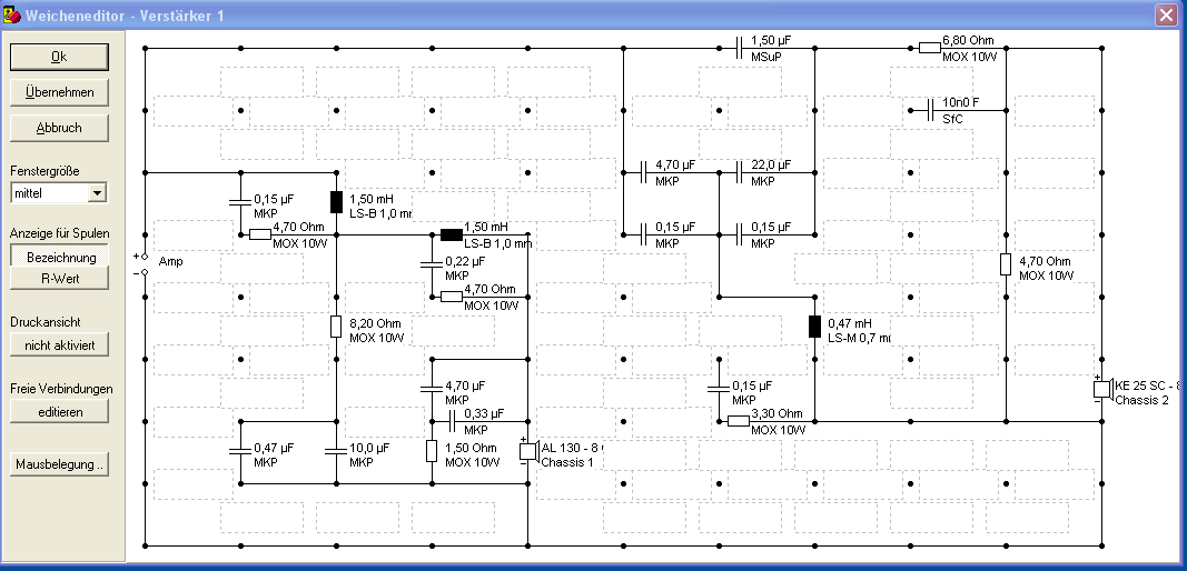

    R 132 AK BR10L
    ein Boxen-Modell das seit einem halben Jahr an meinem PC (angeschlossen am NAD-Verstärker C 350) seinen Dienst verrichtet. Der Langzeittest ist somit abgeschlossen.
    Der Name:
    R = Regalbox
    132 = 13 cm ø & 2 Chassi = 132
    AK = Alu und Keramik (KE 25)
    BR = Bassreflex
    10L = 10 Liter
    Die Abmessung
    H/B/T = 31 cm / 22 cm / 28 cm
    Passt da hinein, wo die Leitzordner auch hineinpassen
    19 mm MDF lackiert
    Weiche:
    ist in erster Linie aus Mundorf-Bauteilen gefertigt.
    Die drei Spulen sind "Backlack-Luftspulen" (LS-B)
    Trennfrequenz ist 2000 Hz.
    Gegebenenfalls kann man dem Hochtöner den MKP 0,15 µF (61/72) zuschalten.
    Ebenso ausprobieren dem Widerstand 6,8 Ohm (6/9) mit einem Styroflex-C mit 0,010 µF bypassen.
    ( Nach der Bauteilbezeichnung kommt eine Klammer. ( / )
    Diese Nummern bezeichnen die Position auf dem Schaltplan.
    Freie Verbindung editieren )
    Von meinem Bekanntenkreis kenne ich keinen der am PC / Arbeitszimmer mit so einem guten Klang aufwarten kann
    Man gönnt sich ja sonst nichts
    Ja – die Weichenbauteile sind nicht billig. Bei einer Laufzeit von 30 Jahren relativiert sich der Preis.

    Hallo Siegfried,
    mal eine ernst gemeinte Frage: ist diese Weiche mit Hilfe von Boxsim entstanden?

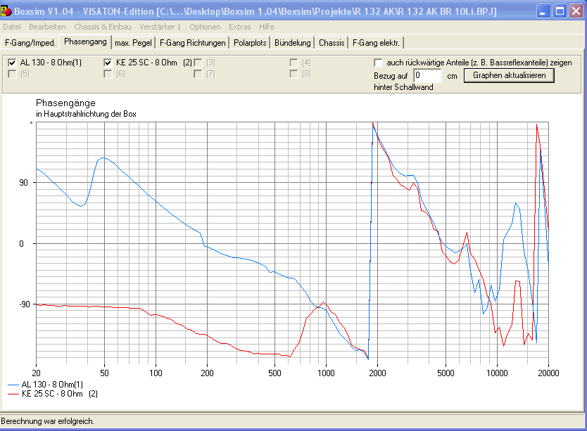

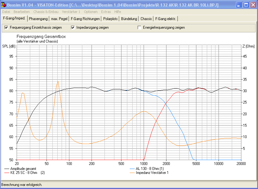

      Hallo Alex,
      diese Weiche ist mit Boxsim entstanden.
      Jedoch nicht in einer Stunde, auch nicht an einem Tag.
      Gefällt Sie Dir denn nicht?
      Eine Bezeichnung von mir für den Kondensator 1,5 µF (6 /7 )
      MSuP = ein Mundorf Suprem.

        Hi Siegfried,
        ich liebe Boxsim. Die Weichen die ich damit simuliert habe, funktionierten bislang grundlegend sehr gut. Aber keine jemals von mir mit Boxsim simulierte Weiche blieb am Ende so in der Realität als Endversion übrig. Insbesondere würde ich keine Bauteile einsiumlieren, die die Ampitude um 0,2dB in irgendeiner Richtung verschieben. Schon gar nicht, bevor ich gehörmäßig in diesem Bereich ein echtes Problem festgestellt hätte.
        Das soll nicht heißen, dass Deine Weiche schlechter sei als eine andere. Mir persönlich sind einfach zu viele Bauteile enthalten, deren Sinn sich mir entzieht. Ich bin halt ein Freund von "Weniger ist mehr" und das nicht weil ich glaubte, das viele Bauteile den Klang trübten.
        Das Simulationsergebnis Deiner Weiche kann man auch mit deutlich weniger Bauteilen erreichen. Weniger potentielle Fehlerquellen beim Aufbau, weniger Lötstellen, kürzere Leitungswege, geringere Kosten, einfachere Umbaubarkeit...
        Ob es sich am Ende für Dich lohnt kannst eh nur Du sagen.

          Hallo Alex,
          wie hättest Du denn die Weiche gebaut, dass ein ähnliches Ergebnis zu hören wäre ?
