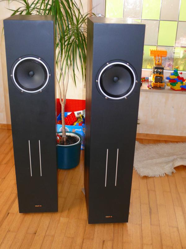

    Hallo an alle,
    habe vor einigen Wochen hier über den B200 gepostet.
    Die Solo100 habe ich jetzt fertiggestellt.
    Hier einige Bilder dazu.
    Was haltet Ihr von der Optik etc.
    Ehrliche Meinung erwünscht.

    Ab in die Galerie damit !
    Ansonsten interessant gestaltet und sehr schwarz Was sind denn das für weiße Ringe um die B200? Doch nicht etwa diese Schaumfolien aus der Verpackung?

      Ich weite mal Sivios Frage aus: Was hats mit den weißen Streifen auf der Vorderseite zu tun?

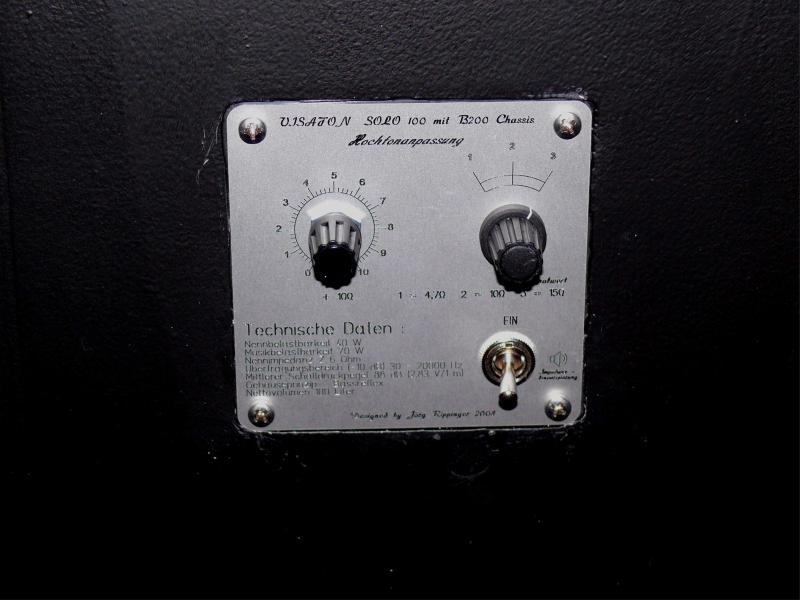

      Die Optik find ich soweit recht gut, wenn auch nicht überragend (aber das ist wie immer Geschmackssache). An der Ausführung scheints ein bisschen was zum optimieren zu geben. Das man die Holzkanten rückseitig unterm Lack sieht kann man wohl nicht so ohne weiteres ausbessern. Ich würde aber schleunigst die Schrauben gegen Edelstahlschrauben (zb Inbusköpfe) austauschen. Ausserdem werden die Boxen durch anständige Anschlussklemmen aufgewertet. Holhl dir beim nächsten Metallhändler eine Aluplatte (vielleicht gibts Reste), schneid Dir passende größen aus und mach dort die Polklemmen rein. kostet nix ausser 2 Stunden Arbeit und ieht tausendmal besser aus als die Standardlösung.

        Die rückseitigen Kanten sieht man meiner Meinung nach nicht durch den Lack hindurch, sondern, weil die Rückwand zwischen die Seiten und Böden geleimt ist.
        Ansonsten finde ich persönlich die weissen Applikationen auch gewöhnungsbedürftig.
        Es sind aber nicht meine Boxen, also ist da meine Meinung nicht relevant.
        Allerdings bin auch ich der Meinung, dass es ein paar optisch wertigere Schrauben sein dürften.
        Was mir noch so auffällt: Der Fräser scheint ein wenig zu gross zu sein ??

          Zum Terminal... also ich finde, das ist völlig egal. Das sieht man 1. nicht und 2. ist das doch ausreichend hochwertig -- wenn das jetzt Plastikklemmen wären....

              Mir gefallen sie sehr gut, gerade die 2 weißen Streifen auf der Vorderseite lockern die ganze Sache ein wenig auf. Auch das eigens dafür hergestellte Aluteil mit den Gravuren ist doch mal was, was man nicht jeden Tag sieht und die Hochtonanpassung ein nettes Gimmick.

                ich bin auch der meinung, dass das design grundsätzlich passt.
                die dunklen boxen geben nen guten kontrast zu dem ganzen echtholz. ich habe auch viel holz in der bude und die boxen werden lackiert, damit sie sich eben etwas vom unter-/hinter-/nebengrund abheben.
                die lackierung - da stimme ich mit den anderen überein - ist nicht der hammer. hier könnte man noch mal einen schein in die hand nehmen und das einen lackierer nach feierabend machen lassen (dann bleibst bei einem schein )
                grundsätzlich aber gut umgesetzt.

                  Die technische Ausführung finde ich auch interessant, schwarz ist schließlich Geschmackssache und ich finds gut, aber das Gehäuse ist halt ne rechteckige Kiste. Die weißen Applikationen lockern das Ganze auf, aber die Ringe um die B200 könnten schön sein, wenn sie wenigstens kreisrund und nicht so angefressen aussähen. Es sei den es liegt am Foto.

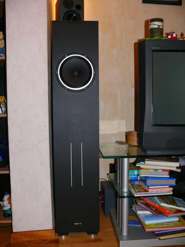

                      Ich finde auch, die weißen Streifen und Ringe lockern die Optik der schwarzen Box auf. Sie geben der Box eine gelungene eigene Note. Mir persönlich fehlt ein wie auch immer gestalteter sichtbarer Sockel. Oder Füße.
                      Edit:
                      Sehe gerade auf dem letzten Bild sind ja Füße zu sehen. Elegant.

                        Die Ränder kommen vom Foto, hatte schlechtes Licht.
                        Ist übrigens die erste Box von mir, auf einem Foto sieht man noch eine Genesis im Hintergrund, die wurde von meinem Bruder gemacht.
                        Grundsätzlich werde ich versuchen einen Lackierer zu finden.
                        Auf der Front sind die 2 Streifen eingelassene Alustäbe und der silberne Kreis ist
                        der am B200 befestigte Kranz in silber lackiert.
                        Hatte keine Edelstahlimbus zur Hand , werde das noch nachrüsten.
                        Die Kreuzschrauben sind aus meinem Lagerbestand und sind auch aus Edelstahl und
                        machen optisch weniger her.

                          Nimm schwarze Schrauben.
                          Die Hochton-Schalterei habe ich ähnlich ausgeführt (Kippschalter); würde ich aber nicht mehr machen. Ist überflüssig, weil einmal eingestellt - nie wieder geändert.
                          Die silbernen Streifen beißen sich mit dem goldfarbenen Visaton-Schild. Sonst habe ich nix zu meckern.
