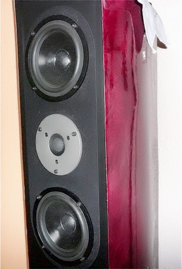

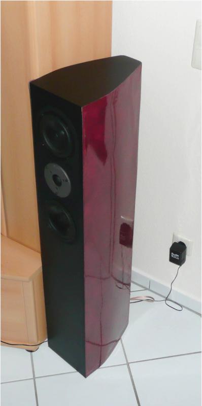

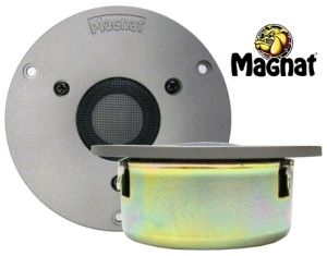

    So, jetzt habe ich auch mal was gebaut. Its zwar nur vom Innenleben und vom Zubehör her Visaton, ( die Chassis nicht ), aber möchte trotzdem mal Eure Meinung hören. Ich fand die Form halt irgendwie geil. Und so sind die Lautsprecher trotz Ihrer Höhe von 104cm und einer Breite von 20 cm doch noch Lebensabschnittpartnerin-tauglich...
    Auch wenn die gerne dazu benutzt werden Deko darauf abzustellen...
    Als Chassis komen zwei 13er TMT und ein Keramikhöchtoner zum Einsatz. Klingen meiner Meinung nach echt super. Machen sogar echten Tiefbass, natürlich ohne den Druck von zwei 20er o.ä. aber dennoch hörbar. Ansonsten sehr ausgewogen und feinzeichnend. Frequenzgangmessungen kann ich nicht machen ( bevor Fragen kommen ).

    Von der Optik her gefallen sie mir gut, ich mag das Zusammenspiel von rötlichem Holz und schwarzem Lack (wäre auch etwas, was ich mir vorstellen könnte).
    Was ist das für ein Furnier? Mahagoni? Oder ist das eine Folie?

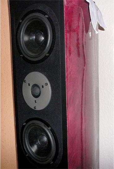

    Die Darstellung der Front ist zu unscharf, vielleicht könntest du hier 'mal eine Detailansicht zeigen?
    Vifa- Chassis, oder?
    MfG B.

      Moin,
      was genau ist passiert ?
      Ich sehe da eine separate Unterteilung um die Chasseis, Absicht ? Design (Versehen & Verstecken) ?

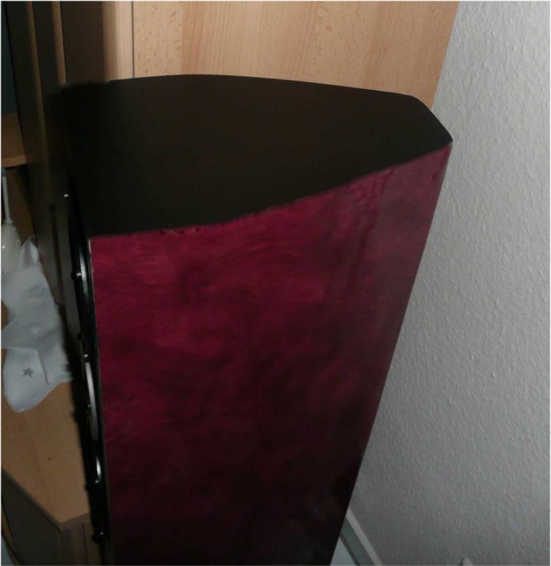

      Die furnierten Teile (soweit zu sehen) sind hochglanzlackiert, sieht so aus, als wenn du das könntest.
      Hochglanzlack ist ja nicht so einfach ordentlich hinzubekommen.
      Mich interessiert, wie du das bewerkstelligt hast ?

          Hallo Bernie,
          ist das die Magnat Keramikkalotte? Wo hast Du getrennt?
          Matthias
          • derblinde
            • 23.11.2007
            • 6

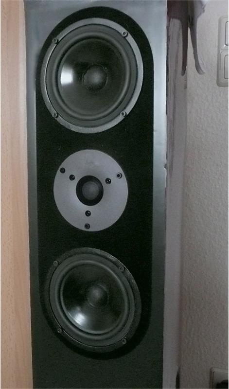

            Die Front ist Absicht so. Um die Chassis herum ist nocheinmal eine Folie ( Oval )
            mit Verloursdekor (fand ich ganz nett...). Die Lautsprecher sind ansonsten mit
            Folie von Alkor beklebt. Front und Deckel Schwarz Uni und die Seiten mit Burgund gewischt ( Lackfolie ). Schei... zu verkleben.
            Die Kalotte ist die von M.... .
            Die ist mit 12db und 4,7 uF und 0,56 mH "beschaltet", Trennfrequenz müsste etwa 2500 bis 3000 Hertz sein. Die Kalotte klingt wirklich echt gut. Also richtig...

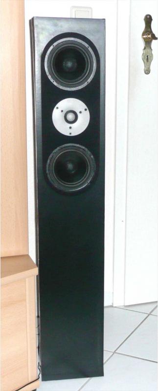

              So, hier noch einmal neue Fotos. Hoffe das hilft...
              Habe leider im Moment nur eine besch... Digicam. Meine TZ-3 ist
              derzeit zur Reparatur. Ich bitte die Qualität der Bilder also zu entschuldigen.
