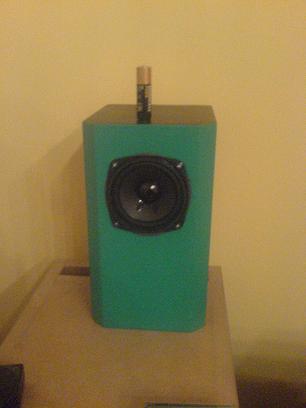

Möchte euch mein letztes Projekt (4.1 Set) zeigen und mal fragen was ihr davon hält.(Bin kein Centerfan)

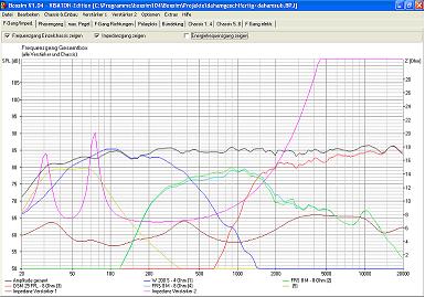

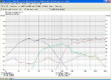

Der FQ der FrontLS weist laut Boxim bei 150hz eine Welligkeit auf die sich bei der geschlossenen Vers. trotz langem Bemühen nicht verhindern lies.
diese Welligkeit kommt mir aber (denk ich mal) zu gute da meine LS auf der Wand hängen und sich daher die FQ in diesem Bereich erhöt. Habe im Nahbereich einen Dröhnefekt, der hebt sich jedoch ab 2m Entfernung wieder auf.

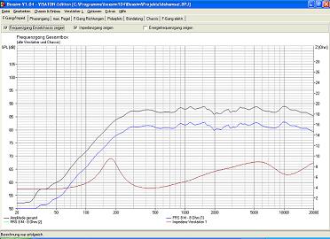

Auch bei den sats ist die GrundFQ geringer als im Dia (2LS)

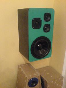

Bei den großen Boxen bin ich ehrlich gesagt etwas unsicher. Mir erschließt sich die Sinnhaftigkeit der Verwendung von zwei Breitbändern zusammen mit einer Hochtonkalotte in dieser Anordnung nicht. So, wie die Breitbänder hier eingesetzt sind, hätte an dieser Stelle genau so ein W130S seinen Dienst verrichten können.
Die kleinen Breitbänder passen gut zum Sub, sehen gut aus und sind gut gelungen.

Als ich die Anordnung der MT-HT-Kombination gesehen habe, dachte ich eigentlich, die Box sei für liegende Aufstellung also die beiden MTs nebeneinander und der HT darüber, gemacht. Hast du das schon mal probiert?
warum 2Breibänder
Das kommt davon wenn man 8 Stk. zuhause hat + hab den FRS8 4Ohm schon mal in einem Mini-Sat-Sub-Sytem eingebaut und es hat mich erstaund welchen tolle Klangeigenschaften er hat.
Bezüglich Anortnung:
Schwer zu erklären: wollte erreichen das Klangbild mehr in die Mitte zu rücken. So fremd ist mir diese Art auch nicht.
Macht denn das so einen unterschied ob eine Box dieses Ausmaßes steht oder liegt.
