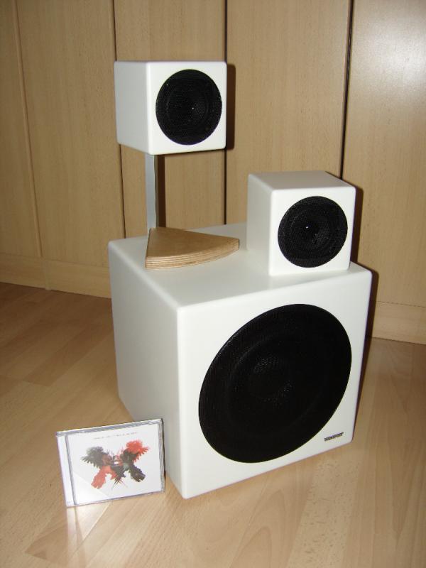

    es gibt wieder was Neues! Und diesmal, ist es etwas kleiner geraten.
    Die Satelliten sind mit dem FRS8 4OHM und der Subwoofer mit dem Klassiker GF200 bestückt. Die Kantenlänge der Satelliten ist 12cm, das Nettovolumen liegt bei 0,8 Litern, beim Subwoofer sind es 30cm und ca. 17 Liter. Damit ist das System kleiner als das Nano-System und hat den Namen PIKO verdient.
    Als Aktivmodul dient ein Mivoc AM80, die Satelliten werden mit lediglich 3 Bauteilen eingebremst. 150µF als Hochpass und 0,47mH + 4,7Ohm in Reihe. Näheres in der Projektdatei (s. Anhang).

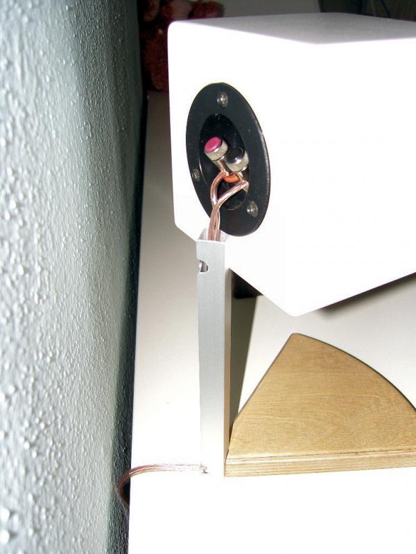

    Für eine bessere Aufstellung auf unserer Kommode im Schlafzimmer, habe ich noch kleine Ständer gebastelt, die natürlich für beide Sats vorhanden sind

    süß.
    darauf hab ich mit spannung gewartet - deine signatur hat mich neugierig drauf gemacht.
    vielleicht bastel ich irgendwann mein pc-system auch noch mal auf ein 2.1 um. die kleinen frs sind jedenfalls klasse.

      Wie niedlich...
      Das Design mit den abgeschrägten Kanten finde ich gut. Der Sub gefällt.
      Aber die Ständer finde ich doch sehr daneben. Wirken irgendwie "billig"...

        Sehr schön geworden. Diejenigen, die mit weniger "lauten" Lautsprechern auch zufrieden sind und nicht unbedingt darauf erpicht, den Raum mit Boxen vollzustellen haben endlich eine passende Lösung.
        Silvio, der Schreiner muss doch inzwischen ein guter Kumpel sein, oder? Wie auch immer gefällt mir sehr gut.
        Die Ständer wirken nicht billig, aber unpassend. Hier muss etwas weißes oder schwarzes her.

          Sehr schön geworden!
          Und eine ganz hervorragende CD auf dem ersten Bild!
          Für mich eines der besten Alben dieses Jahres.

                Mit der gleichen Weiche aber 2 Liter für die Sats und 20 Liter für den Sub mit AM120 habe ich das für einen Bekanten im Schlafzimmer als HK-System aufgebaut.
                Was soll ich sagen?
                Er war begeistert und ich überrascht was da rauskommt.
                Für die kleinen "Dinger" einfach nur herlich.

                  Und ich find die Ständerchen eigentlich ganz schön.
