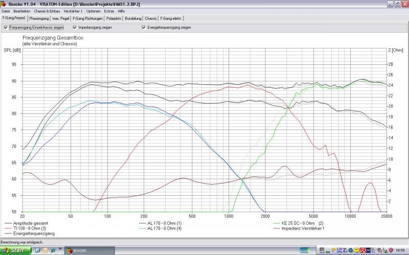

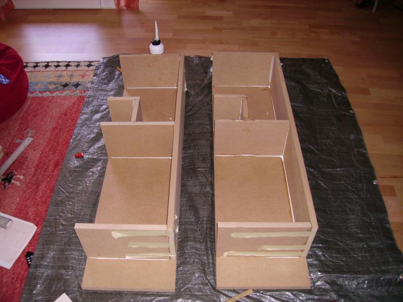

    Ich hatte ja mal die Idee eine AtlantisTI zu bauen, und ich habe es getan.
    Erstmal grundsätzliches:
    AL 170 einmal 36L ,einmal 32l in Bassreflex. Wobei das wohl nich so bleiben wird .
    Derzeit ist das untere Bassreflex zu gestopft. So ist der Bass genauer und angenehmer.
    ---- Bin am überlegen beide Kammern zu schliessen und mal eine aktive Entzerrung ala Walwal zu probieren------
    Der TI steckt in 8l .
    Nur nun wo sie "fertig" ist hat die Abstimmung mit einer Atlantis nichts mehr gemein.
    Die tiefe Trennung klang nicht in meinen Ohren.
    Nach vielen Versuchen und viel Verzweiflung , kam ich auf die Idee die Trennung an die der Classic200 anzulehnen.
    Das hört sich richtig gut an.
    Der TI hat bei mir eine 18dB Weiche mit zusätzlichem Saugkreis bekommen, erst seitdem bin ich auch mit dem Klang zufrieden. Hatte voher immer das Gefühl es "schreit"mich was an .
    Doch nun bin ich mehr als zufrieden.
    Der Klang ist sehr klar und detailreich , der Bass nicht extrem tief ,dickt dafür nicht auf .

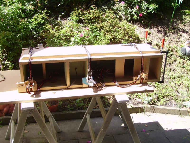

    Die Gehäuse sind übrigens aus 22mm MDF , funiert mit Ahorn , aber noch nicht geschliffen und lackiert( war ich zu ungedulig ).
    Achja : Ohne dieses Forum hätte ich es nie so hinbekommen!!!!!
    VIELEN DANK ( ja ich habe wenig gefragt aber vieeel gelesen).

    Schön geworden ! Stell doch mal deine BoxSim-Datei ein.

      Hallo Rainer ...
      Die Boxsim habe ich doch glatt vergessen.
      Aber jetzt....

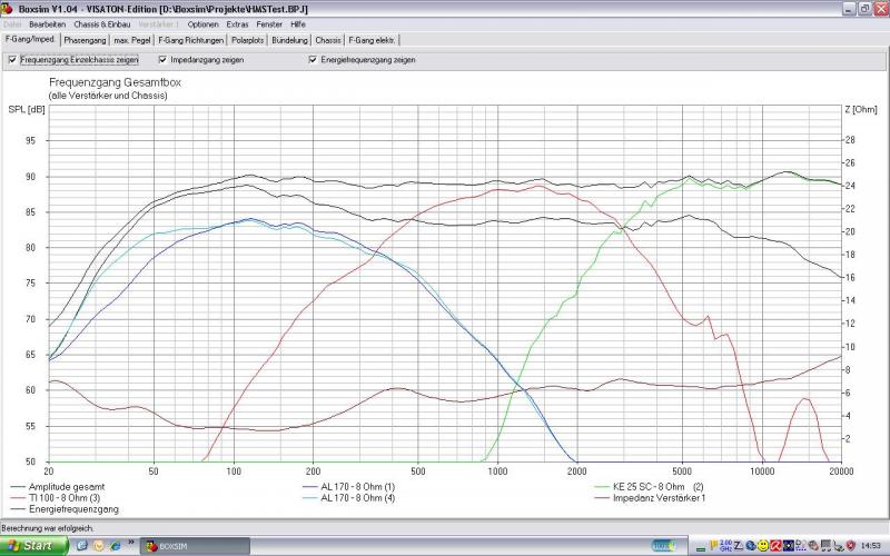

                            Walwal schrieb in einem anderen Beitrag folgendes zu meiner Simu/ Box
                            Nicht prima: Impedanz bei 150 Hz zu niedrig (aber wenn es der Verstärker packt, ist es ok) und Phasengang MT-HT und damit F-Gang unter Winkeln könnte etwas besser sein. Aber ich hab jetzt Krümel gesucht.
                            Das mit der Impedanz war nur die halbe Warheit , denn ich habe ja ein anderen Kondensator in der Impedanzkorrektur .
                            Die liegt nämlich noch niedriger ( stört mich auch nicht )
                            Aber das mit der Phase hat mir keine Ruhe gelassen
                            Darum noch ein bißchen rumprobiert die Kondensatoren im HT-Zweig kleiner....
                            ausprobiert... und.....
                            S-und T-Laute sind nun deutlich angenehmer und auch schwierige Stimmen klingen angenehmer.
                            Sprich sie klingen nun noch besser
                            Danke Walwal für den "Krümel", hätte nicht gedacht das es soviel ausmacht.
                            Heiko
                            P.S. : die gestrichelte ist die "alte" Simu
