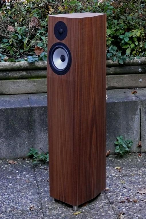

    Hallo beisammen,
    wie versprochen stelle ich meine überarbeitete Vib 170 zur Verfügung.
    Durch das, dass es Änderungen hier gab, kann man nicht mehr direkt von einer Vib 170 sprechen.

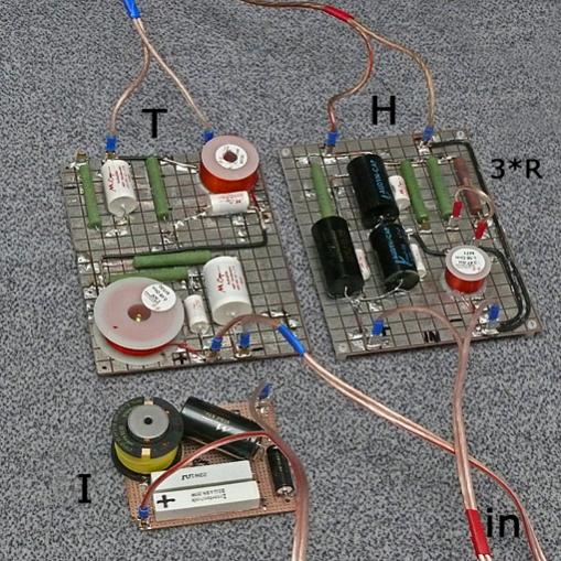

    Ich habe ja den Hochtöner oben. Das Gehäuse ist auch verändert. Und - die Frequenzweiche ist ganz anders.
    Wichtig war mir dabei, dass
    1.) der Frequenzgang in etwa von 40 Hz bis 20 000 Hz relativ gerade verläuft. Und das ohne Mittenabsenkung.
    Entscheidend war die Spitze des AL170 bei 6000 Hz abzuschneiden.
    2.) der Phasengang im wichtigen Übergangsbereich zwischen 1000 Hz und 5000 Hz gleich läuft. (Klangentscheidend)
    3.) die Impedanz einem Röhrenverstärker keinen Stress bereitet. Diese ist hier zwischen 15 Ohm und 5 Ohm.
    4.) der Weichenaufbau ist dreiteilig und mind. 20 cm auseinander, so dass sich die Spulen nicht gegenseitig beeinflussen.
    In erster Linie wurden Mundorf-Teile verbaut.
    z.B. eine Luft-Spule von Mundorf hat bei mir die Bezeichnung LS-M Ø

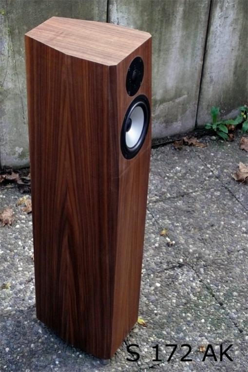

    5.) das Gehäuse stabil steht. Es wurden 22 mm MDF verwendet (+ Innenstreben)
    6.) das Furnier ist amerik. Nussbaum (1,5 mm) und wurde "ökomäßig" geölt.
    7.) die Füße sind aus 30mm Ø Edelstahl. Die Box steht später auf einer Granitsockelplatte. Jeweils Filz dazwischen.

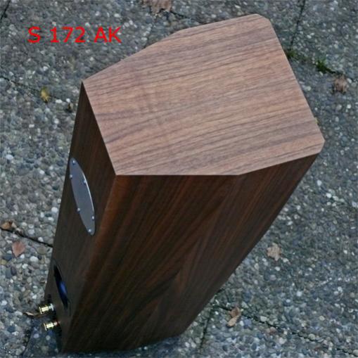

    8.) auf der Rückseite, hinter dem TT befindet sich eine Revisionsöffnung aus einer 5 mm Edelstahlscheibe + MDF aufgeklebt.
    Ansonsten kann ich sagen, jetzt ein hervorragender, audiophiler Lautsprecher.

    Der Frequenzgang sieht ja aus wie mit dem Bügeleisen gezogen Aber ein zu linearer Frequenzgang muss ja nicht zwangsläufig auch gut klingen. Aber der Klang ist sicher stressfrei und damit langzeittauglich. Soll der Einsatz rein "Stereo" sein?

      Sehr schönes Gehäuse, die Furnierauswahl ist ja fast mustergültig !
      Sieht aus wie vom Profi gemacht

        Sehr schön gebaut, großes Lob.
        Und ich sehe da "meine" Spule (0,15 mH + R) vor der Ke. Ich nehme 0,1 ohne R, um den Höhenanstieg zu beseitigen. Revidiert.
        Die Weiche ist sehr aufwendig, leider hat die Box einen "Mangel", wobei es sein kann, dass alle Vib den haben: Die Box ist unter Winkeln ist von 2 - 6 kHz zu laut, so etwas sollte man vermeiden. Wenn es zu hell klingt, liegt es daran. Muss aber nicht sein, denn wenn der Raum stark dämpft, geht es. Sonst den F-Gang (leider auch auf Achse) in dem Bereich senken.

          @walwal
          Wo siehst du eine 0,15mH-Spule vor dem HT ? Das ist ein Kondensator.
          Gruß Rainer
          Gruß Rainer
            • 28465
            Stimmt, war zu wenig Kaffee heut morgen.
            Das Teil macht aber keinen Sinn, ich sehe da nur eine Andeutung von Wirkung.

              "Das Teil macht aber keinen Sinn, ich sehe da nur eine Andeutung von Wirkung"
              Wenn ihr Veränderungen an der Fqw. vornehmt, dann achtet nicht nur auf den Frequenzgang, sondern auch auf die Phase.
              Ich habe lange herumexperimentiert ob das ein oder andere Teil weggelassen werden kann. Doch bei der Feinabstimmung bin ich zu diesem Ergebnis gekommen.

                  Siegfried, die Entfernung des 0,15 µF + 3 Ohm vor dem HT verändert die Phase noch weniger als den F-Gang. Ich will nicht meckern, vieleicht übersehe ich ja auch was. Aber bisher sehe ich keinen Sinn in diesen 2 Bauteilen.
                  Die sonstigen Änderungen halte ich für sehr gelungen, die Simu sieht deutlich besser aus. Die Übertreibung von 2-6 kHz unter Winkeln hat auch die Originale Vib. Ist halt ein 2-Weger, da ist es schwierig, das wegzubekommen.

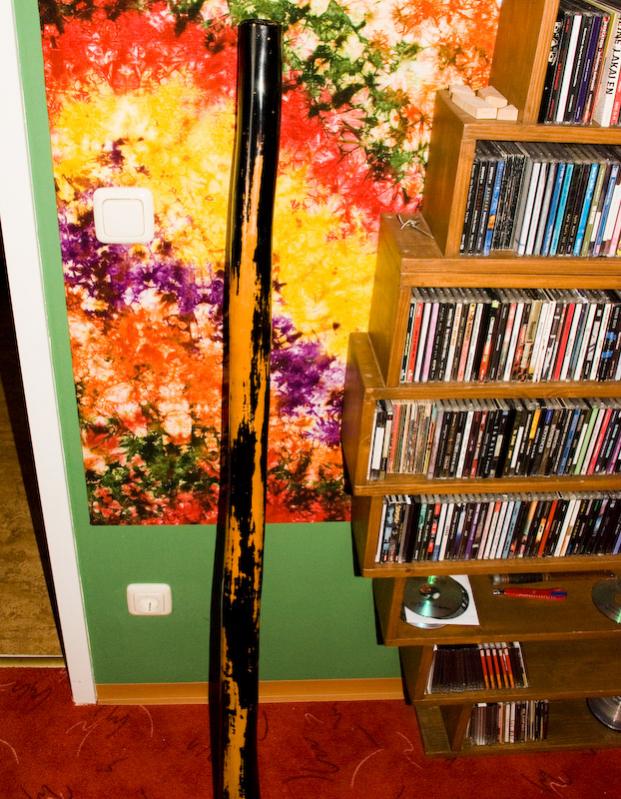

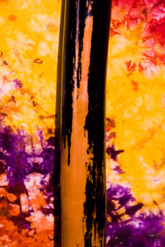

                      Handarbeit⁵, bis jetzt hab ich leider noch keine Boxen damit gamacht, aber mein Didge ist ganz schön geworden, mit Ruß eingefärbt (Klavierlack der alten Schule), dann die Hälfte wieder weggeschliffen (mit Bimsmehl, was anderes geht dann nimmer) und nochmal so 30 Schichten drüberpoliert. Leider müsste man das nach 2-3Monaten nochmal machen, damit der Glanz "stabil" wird (der Lack schrumpft noch etwas ein).
                      Hab ich mich bis jetzt nicht durchringen können, ein Rundholz mit 7-8cm Durchmesser zu polieren ist echt die Hölle!
                      Deshalb hab ich die Mattierung empfohlen. Die Oberfläche ist nach vollständiger Aushärtung sehr widerstandsfähig (ausser gegen Alkohol oder Hitze), und ich hab noch keinen Lack gesehen, der dem Holz mehr Leben verleiht, sieht man auf den Fotos allerdings nicht gut.

                          nun spielen die Boxen seit drei Monaten.
                          Der Langzeittest ist nun mit Zufriedenheit abgeschlossen.
                          Die FQW haben jetzt ihre endgültigen Werte.
                          Hinzu kamen lediglich drei Bypass-Kondensatoren mit 0,1uF, 0,1uF und 0,33 uF
                          (Styroflex 10nF währe wahrscheinlich besser gewesen. Hatte ich jedoch nicht.)
                          entfallen ist auch (0,15 µF + 3 Ohm vor dem HT)
                          Im Hochtonteil wurde mit 3,9Ohm, 8,2Ohm und 12Ohm experimentiert.
                          Geblieben ist 8,2Ohm (Mitte)
                          Ohne Impedanzkorrektur 6 Ohm - 32 Ohm
                          mit Impedanzkorrektur 5 Ohm - 16 Ohm
                          Siegfried

                              Und wenn wir schon beim ändern sind, dürfen auch im Schaltplan der Kondensator 0,15 uF (auf der Pos. 51/52) und der Widerstand 3,3 Ohm (Pos. 52/63) entfernt werden. Hierbei einen Gruß an Walwal.
                              Auch durch diese Korrektur gibt es nur minimalste Veränderungen.
