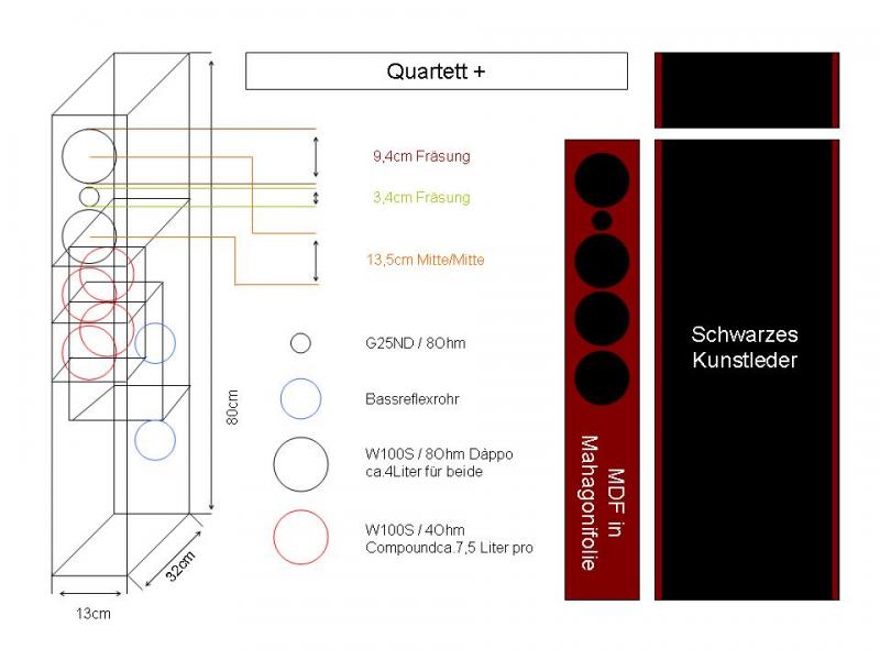

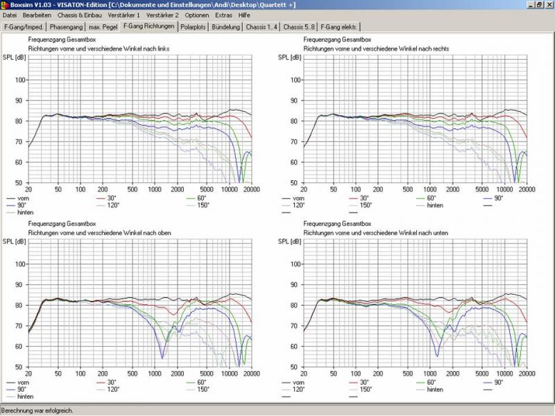

    möchte ein neues Projekt realisieren das mir schon lange im Kopf rumschwirrt. Früher hätte ich gerne die Skyline mit 3*WS13BF und DSM25FFL gehabt, konnte sie mir nicht leisten, überhaupt sind Boxen mit schmalen Schallwänden sehr schön anzusehen, mit dem Vorteil der schönen räumlichen Abbildung der Aufnahme. Deshalb möchte ich hier eine kleine schnucklige Standbox bauen, die man notfalls auch untern Arm klemmen könnte um sie schnell in der Wohnung verstellen zu können. Trotzdem soll sie jedoch alles "können", Bass, saubere Mitten und gute Höhen, im Design (fast) der Skyline. Da jetzt die Quintet rausgekommen ist reizte es umso mehr die Art aufzugreifen und eine Eigenentwicklung zu machen, es gibt ja Boxsim.
    Die Quartet soll 4*W100S auf der Front tragen, im Inneren nochmal je 2W100S wofür das + steht. Um es zu verdeutlichen wie sie aussehen soll hier mal ein paar Pics:

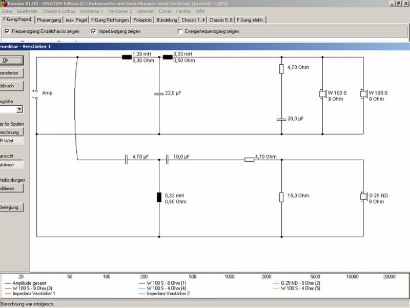

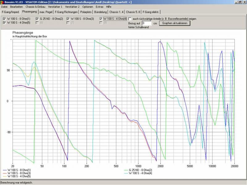

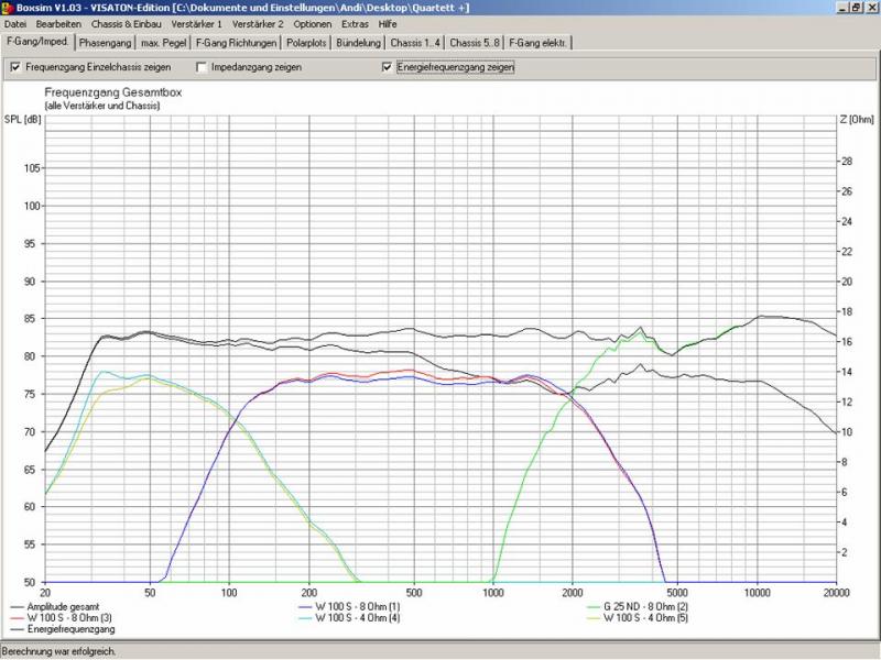

    Die oberen 2 W100S/8 sollen als echte Dappo mit der G25ND fungieren, das erste Bild zeigt die Abmessungen von allem. Die unteren W100S/4 sollen je 2Stück in Compound, Reihen/Paralellschaltung laufen. Boxsim zeigt so einen Frequenzgang, wo so manche Standbox neidisch werden könnte. Diese Bauten sollen nicht für brachiale Lautstärken verwendet werden, sondern nur als LS fürs gediegene Musikhören. 2W100S haben miteinander mehr Membranfläche wie ein AL130. Als Laywer seine Bijou-Gehäuse mit AL130 dabei hatte war der gebotene Bassschalldruck mehr als Imponierend! Ich denke das diese Boxen später bis mittlere Lautstärke gut mithalten werden können.

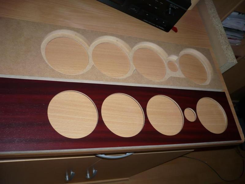

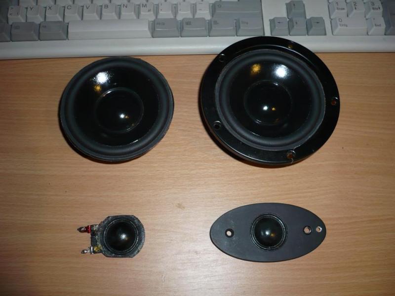

    Der Anfang ist gemacht, die Schallwände sind fast fertig, die W100S und G25ND entsprechend bearbeitet um die Masse einhalten zu können die gefordert sind. einzig an der Weiche muss noch gebastelt werden, die Weiche oben je 18dB-Filterung(Theoretisch, im Diagramm etwas anders). Habe noch einen 12dB entwurf in dem der Winkel nach oben/unten besser aussieht, die IF´s sind noch weniger ausgeprägt als hier. Aber man wird sehen. Noch 2Bilder von Chassis und Schallwand:
    Die Chassis kommen wieder auf passende Ringe, werden mit Dichtmasse erst fixiert und Später mit der Front, die von hinten verschraubt wird gar angepresst, bei den kleinen Chassis kein Problem.

      Achtung mit dem TI100 und dem W100S in einer schmalen Schallwand, der Simu würde ich im Grundton nur bedingt glauben. Thema war gerade vor kurzem hier im forum.
      Gruß timo
      http://www.visaton.de/vb/showthread.php?t=17897
            Jo, zum jetzigen Zeitpunkt lass ichs erst mal so, vielleicht gibts mal ein Boxsim_Upgrade mit "Schmal Schallwand-Option, aber erst mal anhören wenns fertig ist wie sich die Sache so macht. Geh das ganz locker an.
            W100S in 4 und 8 Ohm gemischt? Compound? W100S ab 30Hz?
            Ja, die 8Öhmer für die Dappo, wegen Paralellschaltung Endwiderstand 4Ohm, 4* 4Öhmer, wegen Reihen/Paralellschaltung, also am Ende dann wieder 4Ohm.
            Die 4Öhmer hab ich deswegen gewählt weil der Qts niedriger liegt als der der 8öhmer(wegen BR), und zu guter letzt das der Bassbereich von haus auf etwas mehr Pegel liefert als in 8Ohm-Version. Compound für die "Tiefenwiedergabe", je 2davon für den Schalldruck der "Tiefenwiedergabe".

              schmale Schallwände [...] mit dem Vorteil der schönen räumlichen Abbildung
              Fusst das eigentlich auf irgendeiner physikalischen Grundlage?
              Ich habe noch nie gesehen, dass schmale Schallwaende einer gleichemaessigen Buendelung (die fuer "natuerliche" Raeumlichkeit notwendig ist) irgendwie zutraegliche waere

                Na klar. Je schmaler die Schallwand, um so größer der Teil der Musik, der um die Box herum nach hinten strahlt, von der Rückwand titscht und zu einem gesteigerten Räumlichkeitseffekt führt. Ob das jetzt dahin gehört, gefällt oder nicht, künstlich wirkt oder nicht, liegt im Ohr des Behörers.

                  Aber klar. Eine Boxsim-Simulation mit dem gleichen Chassis, aber verschieden breiter Schallwand kann dir zeigen, wie bei breiter Schallwand (immer in Relation zur Chassisgröße gesehen) bestimmte Frequenzen unter 30° (evtl. sogar noch bei 60°) lauter abgestrahlt werden als auf Achse. Die Rückwand spielt dabei erstmal überhaupt keine Rolle.
