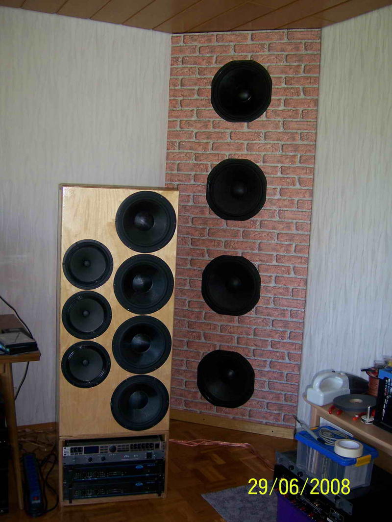

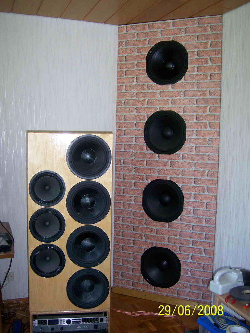

    Hallo, ich möchte hier meine Sub-Erweiterung für meine Vourtunes vorstellen.
    Ich nenne diese mal Vourturms, 2 Türmchen mit je 4 Stück TIW400, ganz klassisch in 100l geschlossen.
    Man könnte annehmen, es geht hier um groß, größer am größten, sorry Leute, weit gefehlt.
    Wenn man bedenkt, daß die Sub's die 5 Surround-Kanäle + LFE weidergeben, dann sind das pro Kanal gerade mal 1 1/3 TIW's also nicht sehr viel, wenn man ein Kino-Setup auf Basis von Voxen oder Concordes + Sub danebenstellt, vielleicht etwas auffälliger...
    Hier die Hörplatzmesung:
    Wie man sieht, gibt es keine großen unlösbaren Probleme:
    Ähnlich wie Pico und Theo habe ich schon vor Jahren verschiedene Subwoofer-Konzepte an verschiedenen Stellen das Raumes aufgestellt und am Hörplatz gemessen, in Abhängigkeit vom Hörababstand sitzt man bei einer Frequenz immer im Wellental, bei mir ist das der Einbruch im F-Gang bei ca. 33 Hz, kann man mit dem EQ linearisieren.
    Da die TIW's in einem (zu kleinem) geschlossenen Gehäuse arbeiten, mußt ein kleiner Bass-Bost her, auch nichts ungewöhnliches.
    Auffällig, es gibt nur eine ausgeprägte Raummode bei ca. 30 Hz, das ist die Raumlänge, die Breite und Höhe ist nicht ausgeprägt. Nun auch hier kann man mit dem EQ ein wenig Energie aus dem System nehmen, um so die Mode ein wenig zu linearisieren.
    Noch nicht perfekt, aber schonmal ein Anfang..

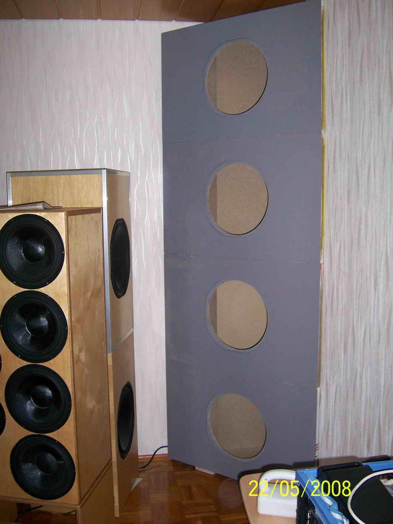

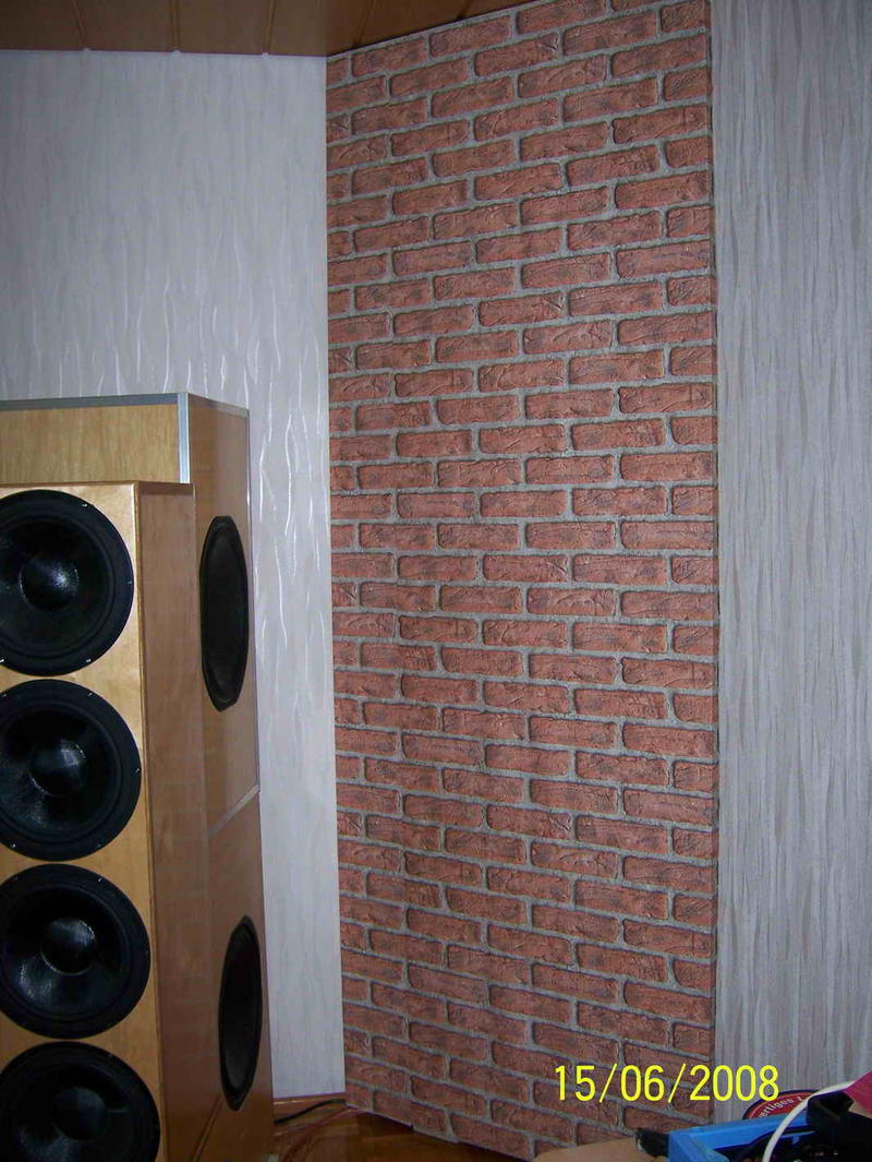

    und noch ein paar Bilder, die nicht ins erste Fenster paßten:

      wow. WOW! Konsequent auf Membranfläche ausgelegtes Kino, das gefällt mir!
      Wenn bei vielen anderen Heimkinos schonmal die Hosenbeine flattern, dann hast du doch sicherlich nen Vertrag mit der DRK-Kleidersammelstelle, oder?
      Wie sieht eigentlich dein Verstärkerpark aus? (ich hab echt überlegt um nicht "Amping" benutzen zu müssen^)
      Was kostet die Ziegeldekorfolie und wo bekommt man sowas?
      Ich hätt auch gern mehr Platz! Mein Bad ist nicht viel größer als deine Subs!
      Gruß Nils
      • Mr. Pit
        • 09.04.2002
        • 1707
        Ist nur Deko-Tapete, 3,95 die Rolle vom Restetisch im Baumarkt.
        Verstärker für den Sub: 4 Stereo mit zusammen 8x 250 Watt/8Ohm, für jeden TIW ein Kanal, ist aber noch in der Testphase.

              Einfach faszinierend! Ich wünschte mir auch so viel Platz.
              Auch finde ich Deine Umsetzung absolut konsequent, da würde ich gern mal Probehören. Dann aber mit geschlossenen Augen, oder abgedunkelt, denn Dein Pseudogemäuer ist einfach grauenhaft!
