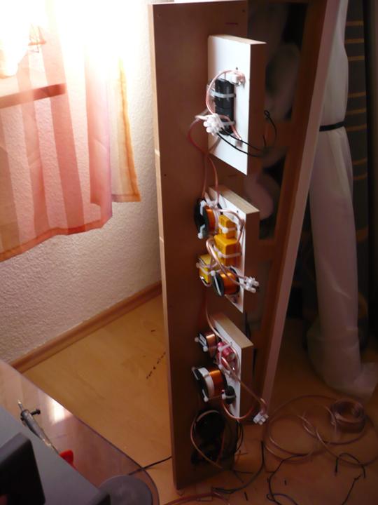

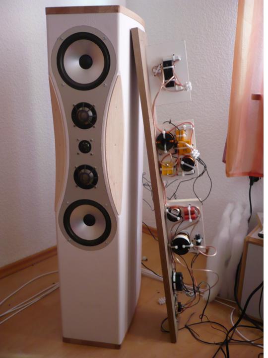

                hier noch die Boxsim-Datei der derzeitigen Weiche, die wie auf den Fotos zu sehen, hinten abstehend ins Gehäuse ragt. Unten ist noch je ein LC95 verbaut, um notfalls den gesamten Mittelton absenken zu können. Im Anschlussfeld sitzt noch ein Schalter, der bei Bedarf die Resonanzentzerrung im Tieftonzweig unterbricht und somit mehr Bass und Grundton zur Verfügung stehen. Sorgen um die Endstufen mache ich mir nicht, erstens haben sie ausreichend breite Schultern um die Last stemmen zu können, zweitens sind die Abhöhrlautstärken in Grenzen, denke das ich über 5Watt fast nicht hinauskomme.
                Allerdings ist die Rückseite alles andere als Ideal für den Montageort dieser Stellteile, da man sich jedes mal das Kreuz brechen muss um dahin zu kommen. Geplant ist in nächster Zeit ein neues Rack zu bauen(kann das alte Rauchglasrack nicht mehr sehen), in dem dann alle Stellglieder von vorne unter einer Klappe erreichbar sind. Auch die Weiche soll dann im Rack in den Seitenteilen untergebracht werden um leichter ranzukommen. Hatte das Glück von Silvio noch 2 LC95 zu ergattern, somit lässt sich dann in Zukunft komplikationslos sehr schnell auf jeden Zweig bei Bedarf Einfluss nehemen.

                                Zu den Trennfrequenzen, hatte es schon mal beschrieben, das Hören unterscheidet sich zumindest in diesem Fall doch stark von der theoretischen Aussage, bzw. Vorraussage Boxsims unter horizontalen Winkeln, lange nicht so schlimm anzuhören wie man meinen könnte. Als Laywer bei mir war fiel mir auf das er sich nach einiger Zeit mehr oder weniger nur noch wiederwillig bückte um mit den Ohren auf HT-Höhe zu kommen. Entweder hatte er es seinerzeit im Kreuz oder er nahm das gleiche wahr wie ich, nämlich oben beschriebenes. Zudem fällt auf das das Bündelungsmaß nicht der üblichen Dappo-Anordnung entspricht mit dem typischen Einbruch im Mittelton. Ob das jetzt an den Kalotten liegt oder einfach an der recht hohen Trennung, keine Ahnung. Die Quintett ist auch bei 4kHz getrennt, sogar mit Konuschassis, und funktioniert auch. Möchte nicht wissen wieviele Lautsprecher NICHT gebaut wurden weil es eine schlechte "theoretische Vorraussage" gab. Naja, is ja jetzt wurscht, jeder wie er mag.
