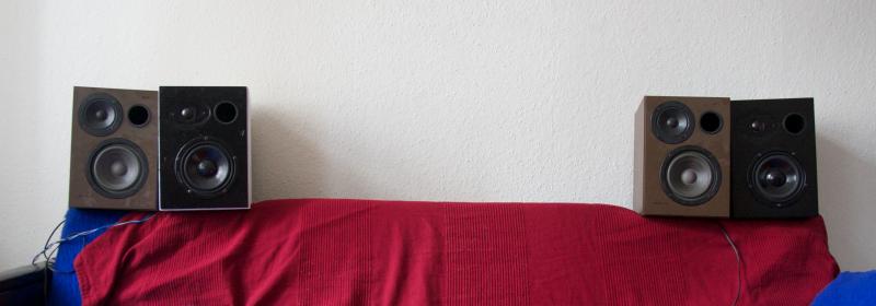

    Hier mal ein paar kleine Impressionen vom Umbau einer legendären RFT BR 25.
    Ich hatte von meinem Vater ein paar alte RFT BR 9141 bekommen, aber die waren nicht das wahre,vor allem im Tiefton, deshalb musste was neues her.
    Ich bin durch dieses Forum auf den Selbstbau aufmerksam geworden und da ich noch studiere und von Papa entfernt wohne, sind meine Handwerkszeuge bzw Räume wo ich ordentlich Handwerken kann seeehr beschränkt, deshalb war ich auf der suche nach fertigen Gehäusen, die in der größe auf meinen Schreibtisch passen.
    Die BR 25 sind fast ideal, und da ich günstig an ein Pärchen erstand, konnte die Sache losgehen.
    Die Chassis sind bis auf einen W130 S alle gebraucht, Studentenbudget halt
    Gesamtkosten für 2 Boxen 130 € für alles.
    BILDER UND BOXSIM FILE SIND WEITER UNTEN ZU FINDEN

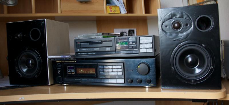

    Die Löcher für die Tieftöner mussten mit dem Dremel etwas vergrößert werden, damit der W130S reinpasst.
    Die Hochtöner sind in Holzscheiben eingelassen, die Scheiben habe ich auf ein Brettchen geschraubt und dieses wiederrum von hinten an die Gehäusewand.
    Vom Klang her sind die Boxen auf jedenfall ein Fortschritt zu meinen alten Rft Dingern, bin sehr zufrieden.

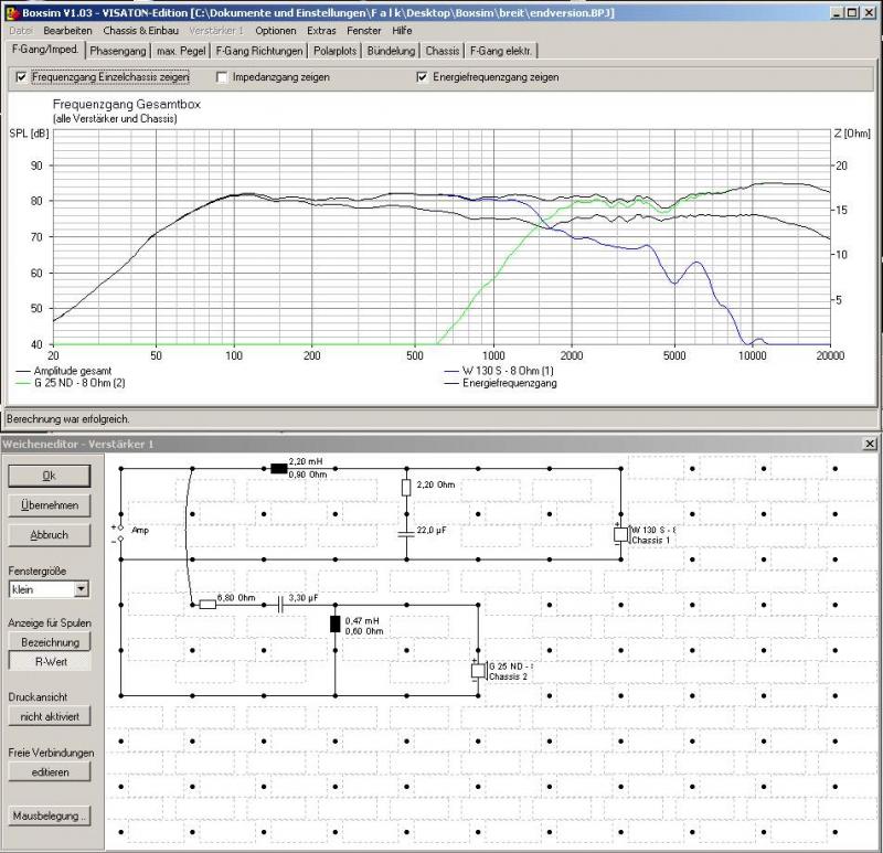

    Erst hatte ich noch parallel zu den HT einen Kondensator mit 1,5µ in der Weiche, aber dadurch sang Nora Jones wie durch einen Vorhang, also weg damit.

    Die Böxlein hängen an einem Onkyo TX 7620 und dieser wiederum am Pc und Onkyo DX-7011 Cd Spieler.

      bevor Du dich mit dem Thema Raumresonanzen auseinandersetzt, solltest Du vielleicht doch noch mal die gepostete Weiche überdenken.
      Den HT koppelst Du schon arg zu tief an, was eigentlich gar nicht nötig wäre - der W130S kommt doch wenigstens bis 3,5KHz...

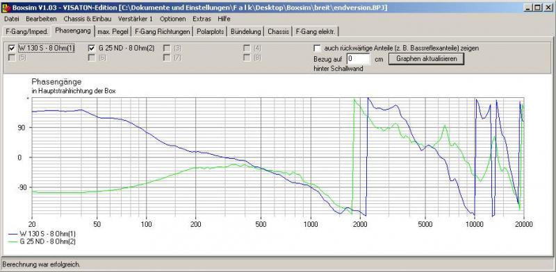

      Der starke Einbruch im Energie-Frequenzgang zeigt schon, dass da etwas nicht optimal ist (Phase ja auch nicht, aber vorerst egal).
      Wenn Du da "mal richtig laut aufdrehst" hätte ich Angst, dass es den HT schnell beschädigen kann.
      Das würde Dich dann sicher mehr ärgern, als wenn Du dich nochmal an die erfahreneren und immer sehr hilfsbereiten Boximianer wendest und nochmal etwas Geld für eine überarbeitete Weiche ausgibst.

        Ich habe gerade nocheinmal ne runde simuliert, bin aber irgendwie auf keinen grünen Zweig gekommen, sieht alles viel schlimmer aus als das bisherige.
        Vieleicht kann ja einer der Experten sich nochmal meine Boxsim Datei ansehen und in der Weiche rumklickern
        Dank, Falk

          Hallo Falk,
          hier: http://www.sendspace.com/file/0nwsiy mal ein keines Bauteile-Grab. Prallel zum TMT habe ich einen Saugkreis mit einer Mittenfrequenz von ca. 1300 Hz hinzugefügt.
          Den großen Pegelunterschied zw. HT und TMT habe ich auch gleich "genutzt", um die Impedanz zu linearisieren (33µF & 4,7 Ohm parallel zum HT).
          Der verbleibende Einbruch zwischen 4 und 5 kHz ist durch das Gehäuse bedingt - simuliere das Ganze mal mit einem mittig platzierten HT... Wenn sich das irgendwie machen lässt, mach es!
          Aber mal im Ernst: vielleicht ja doch mit einem neuen (passenden) Gehäuse oder den HT bei eBay verticken und evtl eine G20 dafür einsetzen??? Auch mit sehr aufwendigen Schaltungen wird in dieser Chassis-Gehäuse-Kombination kaum ein passables Ergebnis zu erzielen sein (jedenfall nicht von mir ).
          VG,
          Alex

            Wieso soll er denn jetzt an der Weiche rumfummeln. Er hat die Trennfrequenz sehr niedrig gelegt, was den Nachteil hat, dasss der Hochtöner keine hohen Pegel mehr kann. Der Tieftöner ist aber auch kein Pegelewunder, wo ist da das Problem. Außerdem hat die tiefe Trennfrequenz noch der Vorzug, dasss die Interferenzlöcher in der Vertikalen weiter von der Achse weg liegen. Gerade bei geringem Hörabstand ist das sicher kein Nachteil.

                Mit der tiefen Trennung hatte ich einen halmwegs guten Frequnezgang hinbekommen, für alles andere Braucht man wie ihr schon sagtet ein Bauteilegrab, wo dann die Weichen teurer werden als alles andere.

                        da die Boxen eine "kleine aufhübschung" erfuhren und mir ein Pärchen original BR 25 (mit erneuerten Sicken) zugelaufen sind, hier ein update (Bilder unten)
                        Jaja, ich weiß, hübsch sind sie immer noch nicht, aber besser als vorher und eigentlich nur auch als Test)
                        Im direkten Hörvergleich brauchen sich die Umbauten nicht hinter dem Original zu verstecken, auffällig ist eigentlich nur dasss die original BR 25 in den Höhen etwas ausgeprägter zu Werke geht. Für entspanntes und auch etwas leuteres Hören gefallen mir meine Umbauten fast besser, nicht zuletzt auch aufgrund der wesentlich höheren Belastbarkeit.
                        -> die original BR 25 gehen wieder und die Umbauten stehen hinten als Rear speaker.
                        Viele Grüße aus Dresden
                        falk
