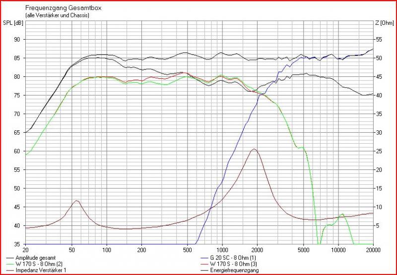

    hier die simu "reim original"...
    der "sprung" bei 7-8khz des g25ffl wird "schwer" zu kontrolieren sein...

        hier eine weiche für den g20sc...
        du brauchts den sc10 dan nicht!
        die 1,2 mh spule kostet 4,3 euros bei strassacker.
        box CB!

                du solltest lieber die weiche meiner simu bauen...

                      beide spulen 0,71mm durchmesser
                      0,39mh referenz:M-L71-039 (0,51 ohm) preiss 3,10 euros
                      1,2mh referenz:M-L71-120 (1 ohm) preiss 4,3euros
                      2,7 ohms nimm 10watts dan gehts du sicher.
                      4,7 micros mkt oder mkp.
                      4,7 micros mkp referenz I-1340 preiss 2,55 euros
                      die mox widerstände 10 watts kosten 1,30 euros und die keramik 0,7 euro
                      (referenzen und preiss bei strassacker)
                      (m für mundorf)
                      preiss pro box mit mkp und mox :11,25 euros

                            die 4,7micro lieber als mkp, die 0,47 kann eine mkt sein.(oder eine X2 aus einem elekronik-geschäft in deiner nähe)
