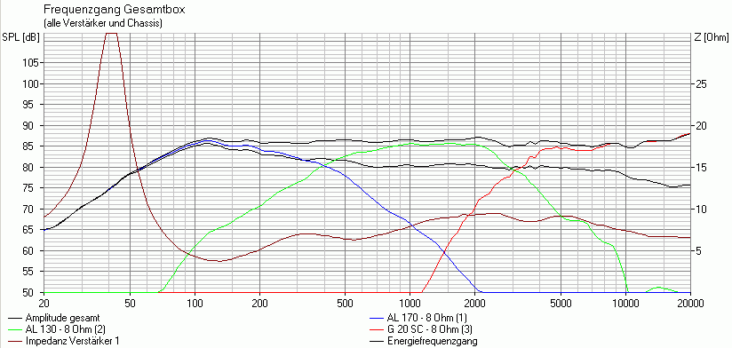

    Ziel meiner neuen Fronts war nicht zu viel Bass, vor allem keine 40 Hz. Die Couplets haben bis 50 Hz linear gespielt und auch noch weit drunter, was bei mir im quadratischen Raum aber extrem Raummoden angeregt hat. Somit sind die Couplets schon längere Zeit als Small gelaufen, es war aber trotzdem noch nicht zufriedenstellend für mich und der Bass hat bei mancher "Software" gedröhnt.
    Ich habe das Projekt intern SonjaAL170 getauft, da die Weiche auf Basis der Sonja von Walwal aufgebaut ist. Ich habe lediglich den Bass getauscht zum AL170 und das Gehäuse etwas schmaller gemacht.
    Hier das Boxsim-Projekt: SonjaAL170.BPJ
    Für alle ohne Boxsim, oder die zu faul sind das Projekt herunterzuladen und zu simulieren:
    Die Gehäuse sind 22cm x 30cm x 100cm.

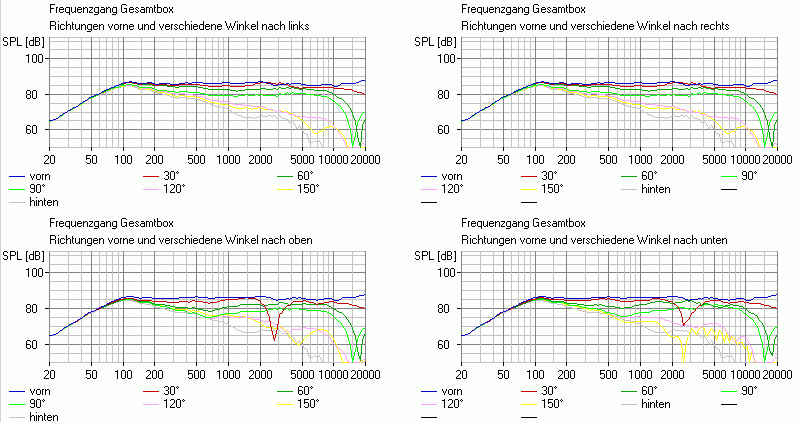

    Eine kleine Frage hätte ich noch an die Simulations-Profis: Im 2. Frequenzgang-Bild habe ich 2 tiefe Einbrüche bei ca. 2500 Hz in den beiden unteren Bildern.
    Ist das schlimm, bzw. kann man das einfach verhindern? Da ich wegen des Hochtöners vermutlich eh noch mal an die Weiche will könnte ich hier gleich auch nachbessern.

    Das Loch bei 2,5..3 kHz kannst du etwas verschieben, nicht aber beseitigen. Es kommt dadurch zustande, dass MT und HT sich bei der Trennfrequenz in verschiedenen Winkeln auslöschen. Man kann das nur abstellen, wenn man den Chassisabstand unter die halbe Wellenlänge bringt, bei Verwendung eines "normalen" Hochtöners also gar nicht. Schön ist der Effekt nicht, aber den haben 98% aller hochwertigen Lautsprecher.
