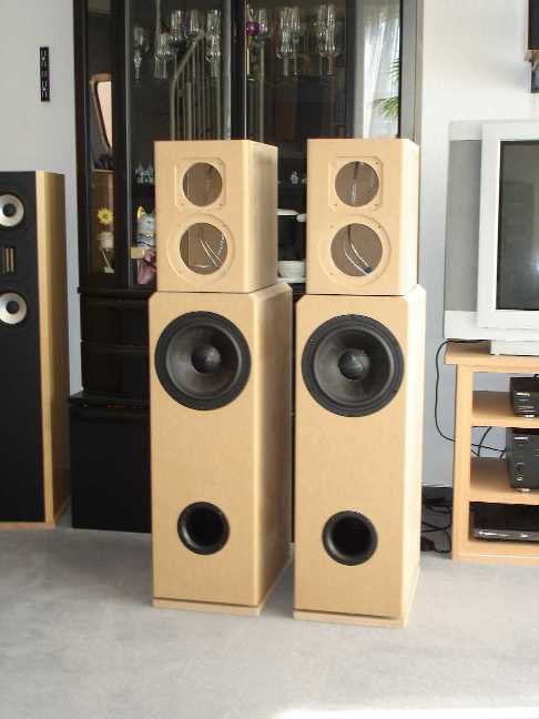

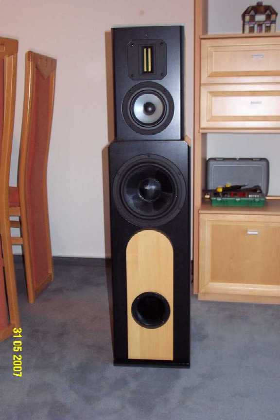

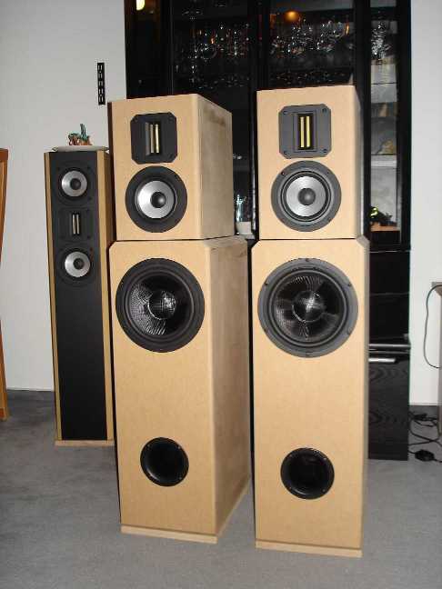

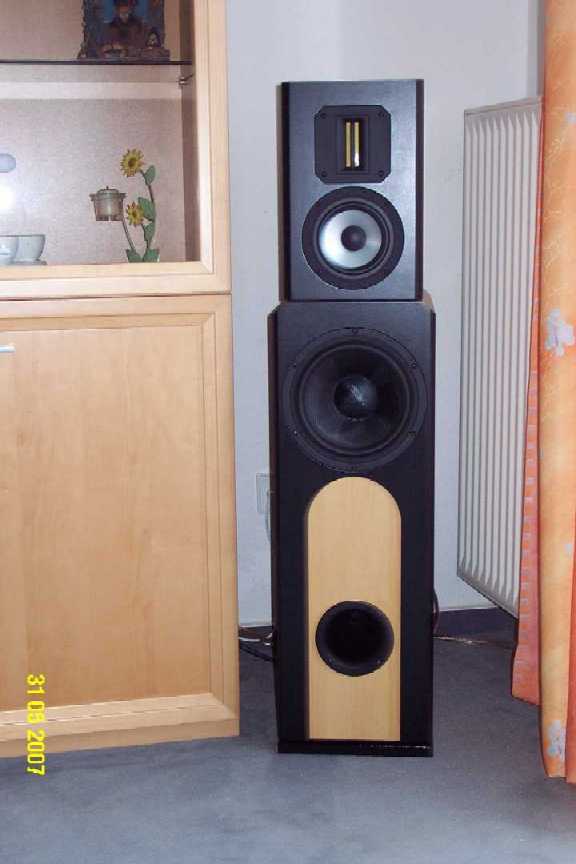

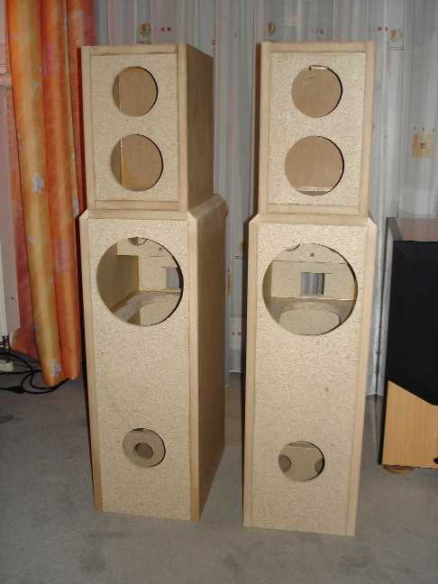

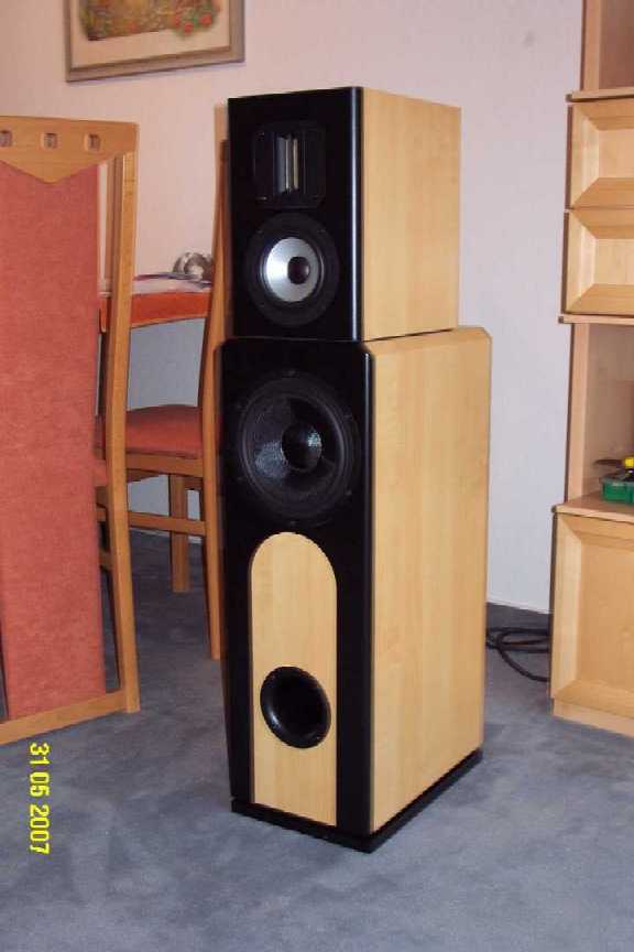

    nach etwas längerer Bauzeit und intensiver Abstimmung, ist mein VisaTom-concept II zum Abschluß gekommen.
    Falls es jemanden interessiert, habe ich ein paar Bauphasen-fotos angehangen.
    ( Netterweise hat mir ein Freund sein Webspace zur Verfügung gestellt, Danke ! )
    http://www.philipp-temer.de/pics/visatom01.jpg
    http://www.philipp-temer.de/pics/visatom02.jpg
    http://www.philipp-temer.de/pics/visatom03.jpg
    http://www.philipp-temer.de/pics/visatom04.jpg
    http://www.philipp-temer.de/pics/visatom05.jpg
    http://www.philipp-temer.de/pics/visatom06.jpg
    http://www.philipp-temer.de/pics/weiche.pdf
    Betrieben werden die VisaTom concept II hauptsächlich an einer Selbstbau Welter-Röhren-Endstufe mit 2x 40W im Triodenbetrieb,
    einer Röhren-Hochpegelvorstufe ( ECC82 ) und einem älteren modifizierten Sony CD-Spieler CDP XA 50 ES.
    Außerdem müssen sie im Digital-Zeitalter als Teil meines DolbyDigital-Surround-Systems die Frontlautsprecher ersetzen,
    was auch ohne Sub ( der mußte leider ausziehen als der neu Schrank einzog ), recht gut gelingt.
    Beschreibungen zum Klang der Prototypen, hatte ich ja schon mal in einem anderen Beitrag gepostet und ist sowieso
    eher subjektiv zu betrachten. Wer möchte kann sich die Lautsprecher gerne bei mir anhören..
    Für mich hat sich der Bau auf jeden Fall gelohnt und ich bin mehr als zufrieden mit dem Ergebnis.
    Und ich denke, dass man für den Preis im Laden lange suchen muß, um annähernd etwas Vergleichbares zu finden.
    Vielen Dank nochmal an Thomas Reimann, der mir mit seinen Weichenvorschlägen und seinen Denkanstößen,
    ein Menge Zeit gespart hat und sehr geholfen hat.
