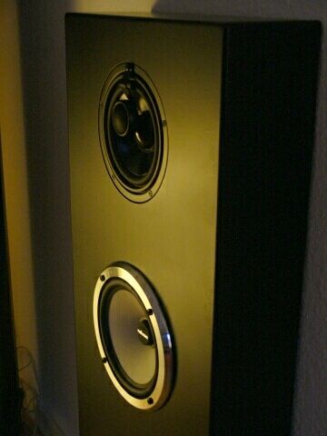

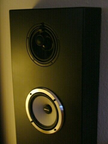

    So nun ist es soweit:
    We-Ha's WHy's für meinen besten Kumpel Gozdzi sind endlich fertig und werden am Wochenende rechts und links von seinem neuen LCD-TV "drapiert"
    Erst einmal ein paar "diffuse" Fotos im "Abendlicht":
    Bilder im "Hellen" und mit abgenommener Rückwand werden folgen.
    Die Abmessungen: 110 cm x 40 cm x 14 cm.
    Die Bestückung:
    Die WHy dürfte klar sein, original nach We-Ha's Vorgaben (im 8 l Gehäuse) und mit der Weiche vom Admin.
    Unterstützt wird das ganze jeweils von einem XAW 210 HC. OK kein Visaton, aber geht super in 14 l CB und wird jeweils befeuert mit einem Detonation DT80.
    Betrieben wird das ganze an einem Sony AV-Receiver STR-DB940, wobei die WHy's im Small-Modus betrieben werden und die XAW's als Subs. Trennfrequenzen können in 30 Hz Schritten zwischen 60 und 180 Hz eingestellt werden. Ebenso stellt der AV-Receiver jeweils einen "Kuhschwanz-EQ" für den HT- und TT-Bereich zur Verfügung und einen Band-EQ für den MT-Bereich.
    Die Einstellungen werden wir am Wochenende in Gozdzi's Wohnzimmer ermitteln, ebenso wie die Einstellung am DT80.

    Die Mivocs sind optisch Geschmackssache, stechen optisch meiner Meinung nach zu stark hervor.
    Sonst sieht der obere Teil recht schön aus.

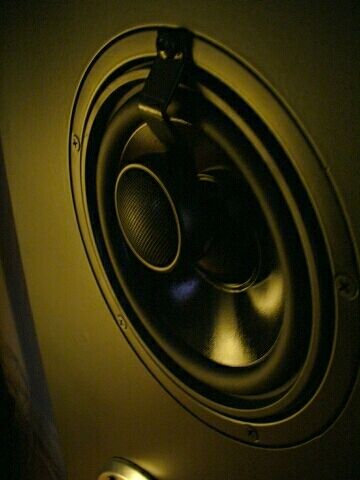

    Womit werden die HT der Whys denn besfestigt und wo wird das Kabel langgeführt?
    VIB 170 AL
      • 3195
      Habe eine 10 mm breiten Alustreifen nach We-Ha's Vorgaben gedengelt. Die Kabel werden bei mir aber im Ggs. zur original WHy auf der Rückseite des Streifens geführt. Fand ich hübscher. Außerdem habe gar nicht erst versucht einen Schlitz in den Korb des W170S zu bohren, sondern habe die HT-Kabel durch 2 Bohrungen geführt.

        Es freut mich immer wieder, wenn jemand 'ne WHy baut (auch wenn es nicht zum eigenen Konsum dient ).
        Der Schlitz zur Kabeldurchführung hat sich bei mir ja auch nur dadurch ergeben, das ich einen 8mm Alustreifen use.
        Da versuche mal, zwei nebeneinander liegende Bohrungen hinter zu verstecken, das wird dann halt nix anderes als ein Schlitz

                    Das Thema Wandbox steht bei mir ganz oben auf der Prioritätenliste.
                    Diese Konstruktion finde ich gut. Bis auf den glänzenden Mivoc. Der passt einfach nicht ins Bild. Ich hätte ihn doch noch hinter einem Bespannrahmen versteckt: damit wäre der Gesamteindruck nicht so gestört.
                    Wir wissen inzwischen, dass We-Ha's WHy ein Glücksgriff sonder Gleichen war, ist und bleibt. Da werden sich viele Coax-Hersteller verschämt zurückziehen müssen, wenn WHy Messungen gesehen haben.

                        So, ich konnt die LS am WE mal wieder hören. Bin immer noch begeistert. Da die Bilder vom Eröffnungsbeitrag mittlerer Weile im Nirvana verschwunden sind, stelle ich sie hier noch mal ein:
