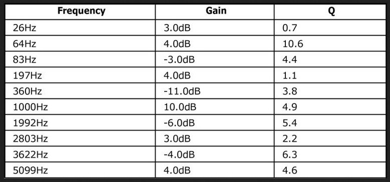

    Moin Jürgen,
    wenn man den Artikel im Original liest, ist sein Experiment sehr interessant. Die ganzen Hypexe und Flexe glänzen mit Verzerrungen im Promillebereich. Gibt man da einfach mal 10 PEQs drauf, die exemplarisch überall alles glattziehen (der Dummy-Approach), wird der DAC gnadenlos überlastet und clippt mit 29,9% Klirr :
Ansichten: 517
Größe: 61,3 KB
    Und er meint, welches Gerät ist egal, das passiert mit allen ...

      Hab ich gesehen, er schreibt auch, dass der eq mit 10 dB/1000 Hz der Übeltäter ist. Auch "mein" Hersteller des DSP warnt, dass man nicht übersteuern darf. Das haben schon die Tonbänder nicht gemocht.

              Überrascht es, dass eine Anhebung von 10 dB die Gefahr der Übersteuerung in sich birgt?
                nee …
                ich halte den Audioexpress Artikel für irreführend
                Vance Dickason pauses his Outboard DSP review series for some thoughts about what he has been finding out. The series of reviews started in July 2024 and already included five outboard DSP processors. All measured quite well and would be appropriate for any loudspeaker project in any application field. Now, Vance compares the basically bypassed filter and PEQ functions to a fully programmed unit and performing additional test sequences to simulate crossover filters and compare the differences.
                es entsteht der Eindruck daß der Einsatz von vielen Filtern/PEQ's den Klirrfaktor erhöht
                das ist nicht der Fall !
                wenn ich eine 10dB Anhebung einbauen möchte, muss ich den Über alles Pegel um 10db absenken
                mehr als 0dB geht halt nicht.
                irgendwie logisch
                Grüße Udo

                  So sehe ich das auch, wie heißt es so schön: Das Kind mit dem Bad ausschütten....
