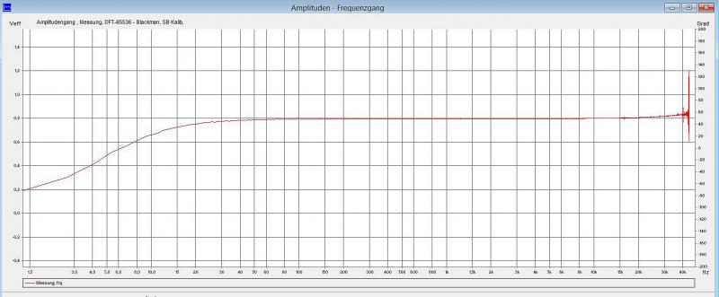

              Jetzt ist die Frage für mich:
              Sind diese "günstigen" Verstärker nun für alle Messungen (auch für Impedanzmessungen) geeignet oder nicht. Das heißt:
              a) Brückenverstärker oder nicht?
              b) Klirrwerte?
              c) ist der Frequenzgang besser als der des PM40C ?
              Klicke auf die Grafik für eine vergrößerte Ansicht  Name: Mess-Spannung des PM40C.JPG Ansichten: 513 Größe: 41,7 KB ID: 697296
              Wie wir sehen können ist der FQG erst ab 30Hz gerade.
              Dass ein besserer Verstärker auch etwas mehr kostet ist für mich akzeptabel.
              Ein Metallgehäuse anzufertigen, Holz-, Steinarbeiten, oder eine Frequenzweiche löten ist kein Problem.
              Wenn ich mich nicht in die Elektronic einarbeiten muß, wäre mir das sehr lieb, da ich von Elektronik keine Ahnung habe.

                      Thomann: t.amp PM40C ist doch ein cooler Verstärker nach dem Frequenzgang hat er -3 dB bei 5 Hertz. Das haben alle anderen auch. Ich denke du kannst das auch korrigieren mit einer Datei für die ARTA

                          Hallo!
                          Die Bemerkung von "Gast" bezog sich auf den Fehler im Frequenzgang. Der spielt keine Rolle, wenn mit der Arta-Messbox gemessen wird. Da wird aber das Lautsprecher-Eingangssignal nochmal abgegriffen und als Referenz für die Messung genommen. Die Messbox kann aber nur gegen eine "Masse" messen. Schlösse man an einen Brückenverstärker einfach einen Auskoppelelko an, hilft das nicht. Der zweite Lautsprecheranschluss (meist dann der schwarze) ist auch ein Verstärkerausgang. Legt man den in der Messbox auf Masse, wird dieser Ausgang kurzgeschlossen.
                          (hier gab es doch jemanden, der auf diese Art Verstärker geschrottet hat)
                          Würde man auf die Messbox und den Rückkanal verzichten und das ganze nur am Audiointerface anschliessen, könnte man den Lautsprecher normal auch an einen Brückenverstärker anschliessen, meinetwegen auch an die blöden Billig-Digitalverstärker. Nur haben die für Messungen wirklich einen zu schlechten Frequenzgang, den man dann eben nicht kompensieren kann. Ich hatte ja mal ein Projekt vorgestellt, wo im Hochton ein Saugkreis war, um den Frequenzgang des HTH8.7 am oberen Ende zu korrigieren. Leider fiel dadurch die Impedanz auf 3 Ohm. Dafür bin ich dann verbal verprügelt worden, weil bei diesen Verstärkern der Frequnzgang am oberen Ende in die Knie geht, was an dem erforderlichen Tiefpass im Ausgang liegt, der bei diesem Verstärkertyp aber notwendig ist. Aber auch von Tiefpässen in Frequenzweichen wissen wir ja, daß das nur funktioniert, wenn die Impedanz über der Frequenz konstant bleibt.
                          Also ein kleiner "normaler" Verstärker tut es doch, warum also Klimmzüge machen. Der Frank in seinem Video erklärt das auch sehr gut!
