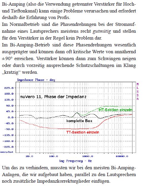

            Dass es nichts bringt, sehe ich auch so, mich würde hier nur interessieren, warum der Verstärker abschalten soll, wenn er nur die HT/MT-Sektion betreibt?
            Das erfordert doch weit weniger, als eine ganze Box zu betreiben. Einen Bruchteil der Leistung, eine beschränkte Bandbreite und meist weniger Impedanzschwankungen

              Manche Verstärkertypen brauchen eine gewisse Mindestlast für die Stabilität. Einge Class-D zB. reagieren zickig, wenn man nur einen Tieftöner mit hoher Induktivität dran hängt, andere haben entsprechende Gegenmassnahmen im Ausgangsfilter integriert. Röhren reagieren wieder ganz anders.

                Ja,das hab ich alles mal probiert mit einem alten Philips Fa 950.
                Extrem empindlich bei Phasebdrehung und niedriger Impedanz.
                Nur Mittel Hochtonweiche der Quintett angesteuert hat er etwas über
                Zimmerlautstärke abgeschaltet.Bei entfernen der Parallelspule hinter
                dem 47 er Kondi (3,9 mH,0,5 Ohm)kein abschalten.Dann hat man ein 6 db
                Filter mit natürlich geänderter Weiche.Die Spule wirkt hier wohl wie
                ein Kurzschluss.Mit Bassweiche angeschlossen schaltet er erst bei sehr
                hoher Lautstärke ab,wo die Box selbst schon am Ende ihrer Leistung ist.
                Dafür verzerrt er nie,hier entscheidet auch die Auslegung der Schaltung
                wie die Hersteller das machen.

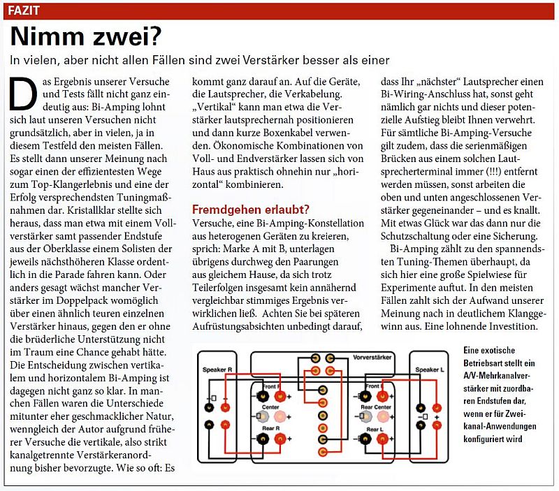

                          Meine vorgänger Standboxen hatten auch Bi Ampung anschlüsse, mit dem Yamaha gab das nie probleme. Hatte mal einen Marantz SR6011 der ja eigendlich mehr Leistung als der Yamaha RX-V679 hat. Der ist nach 2 Stunden so Heiss geworden das er nur so gestunken hat. Dieses Problem hatte ich mit dem Yamaha auch nach Partys wo die Musik auch gern mal 6-7 Stunden weit über Zimmerlautstärke war nicht.
                          Ich hatte bei dem BiAmping das gefühl das die Boxen voller geklungen haben aber für einen direkten vergleich muss man es einfach mal umklemmen und ausprobieren können.

                            Was hast du für Belege für diese Aussage bzw wie kommst du zu so einer komischen Theorie?
