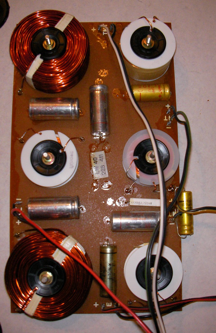

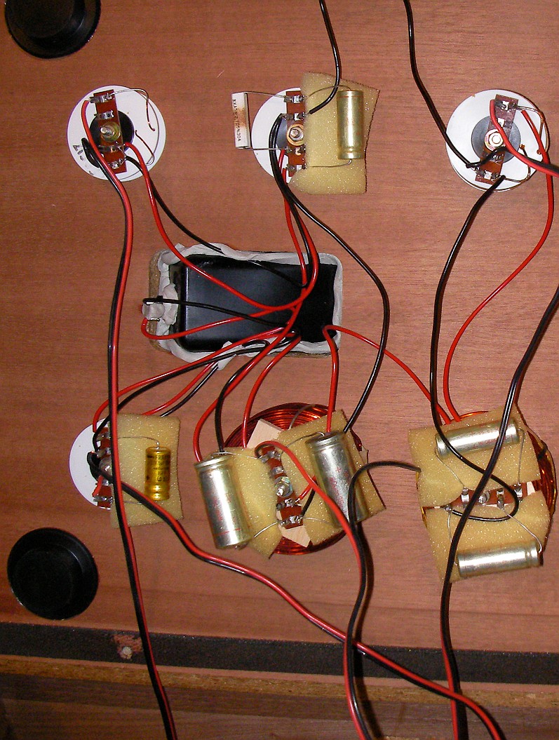

      Hier mal zwei Vierwegweichen der an sich gleichen Box (BJ 1974 und 1976, made in Germany), aber die ordentlich auf Platine gebaute ist von der MKII-Version (1976)
      (bevor ich bei beiden alle Kondensatoren erneuert habe, was bei der scheinbar unordentlich zusammengestrickten Version wesentlich einfacher war, weil man zu allen Lötpunkten gut dazukommt). Wobei es ja eh schon fast genial ist, auf jede Spule ein kleines Pertinaxbrettchen mit den dazugehörigen Kondensatoren gleich mit anzuschrauben.
      Leider waren beide Versionen nicht ganz identisch, zwar dieselben Chassis und Spulen, aber einen um 100 Hz anderen Trennpunkt zw. TMT und MT (andere Kapazitäten). Lt HiFi-Stereophonie war die MK2 meßtechnisch ausgewogener, sodass ich dann für beide die MK2-Version wählte.
